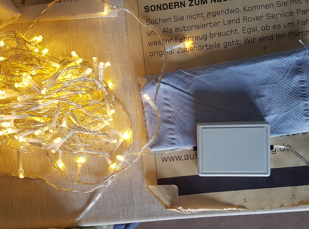

Moin,
seit Jahren habe ich eine Lichterkette an der Wand über dem Sofa hängen,
als Schummerbeleuchtung. Die hängt an einer dimmbaren Funksteckdose und
ist mir sehr ans Herz gewachsen.
Nach nun ca. 5 Jahren ist auch die letzte Ersatzlampe verbraucht und ich
habe sie gegen eine LED-Kette ausgetauscht. Aber, o weh! Dimmen geht gar
nicht. Und mit einer Funksteckdose mit reiner Schaltfunktion kann ich
sie zwar schalten, aber der Strom über den Snubber am Relais reicht aus,
daß die LED auch ausgeschaltet leicht glimmen.

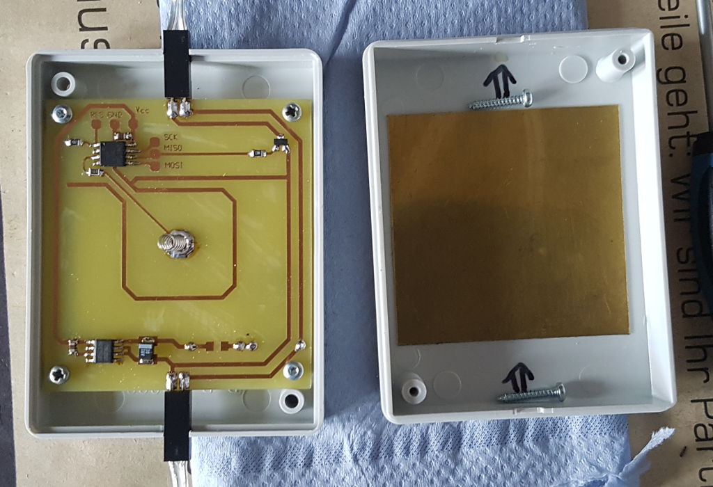

Also habe ich den Dimmer, den ich für die Küche gebaut habe
(Beitrag "Touchdimmer mit ATtiny13") für die neue LED-Kette

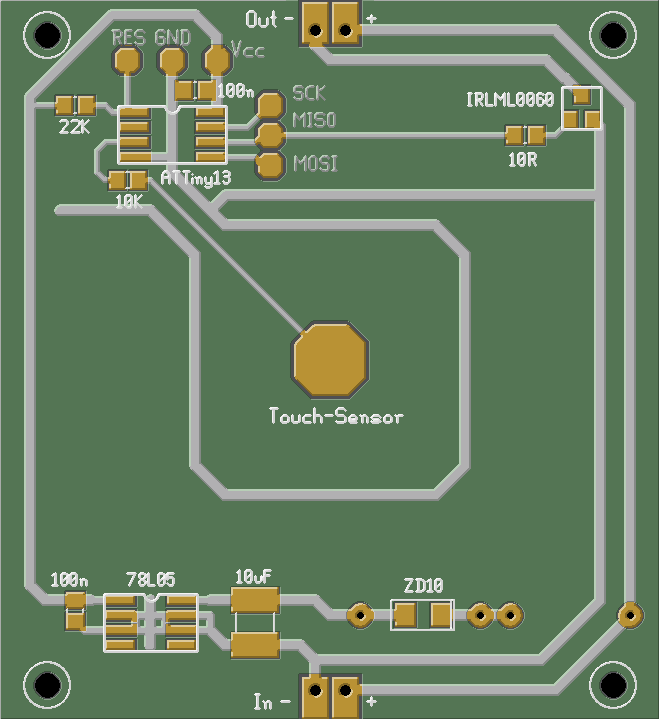

modifiziert. Konkret war folgendes zu ändern:
1. wegen der höheren Spannung vom Netzteil muß ein spannungsfesterer
MOSFET rein; aus dem AO3402 ist ein IRLML0060 geworden
2. ebenfalls wegen der höheren Spannung kriegt der 78L05 eine Z-Diode
vorgesetzt, die einen Teil der Spannung abfängt
3. der Dimmer wurde so konfiguriert, daß es jetzt mehr Dimmstufen sind
(25 statt 16) und daß das Licht beim Einschalten mit dem letzten
Dimmwert startet
Das Gehäuse habe ich diesmal eine Nummer größer gewählt: StrapuBox
#2029. Die Platine ist wieder einseitig. Die 1N4148 (Verpolschutz) und
die Z-Diode sind die einzigen THT-Bauelemente, wobei die Z-Diode
wahlweise auch als MicroMELF bestückt werden kann.
Die Touchfläche ist wieder im Gehäusedeckel eingeklebt und wird mit
einer auf die Platine gelöteten Drahtfeder kontaktiert. Netzteil und
Lichterkette werden über Dupont-Steckverbinder angeschlossen: einfach
die Leitung auftrennen und zwei Dupont-Buchsen ancrimpen. Die
Stecker-Pins sind auf der Platine flächig aufgelötet.
