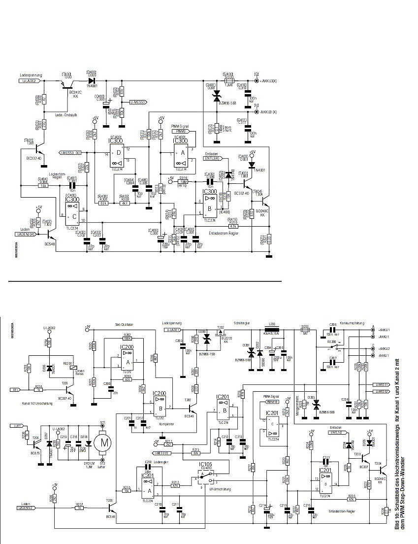

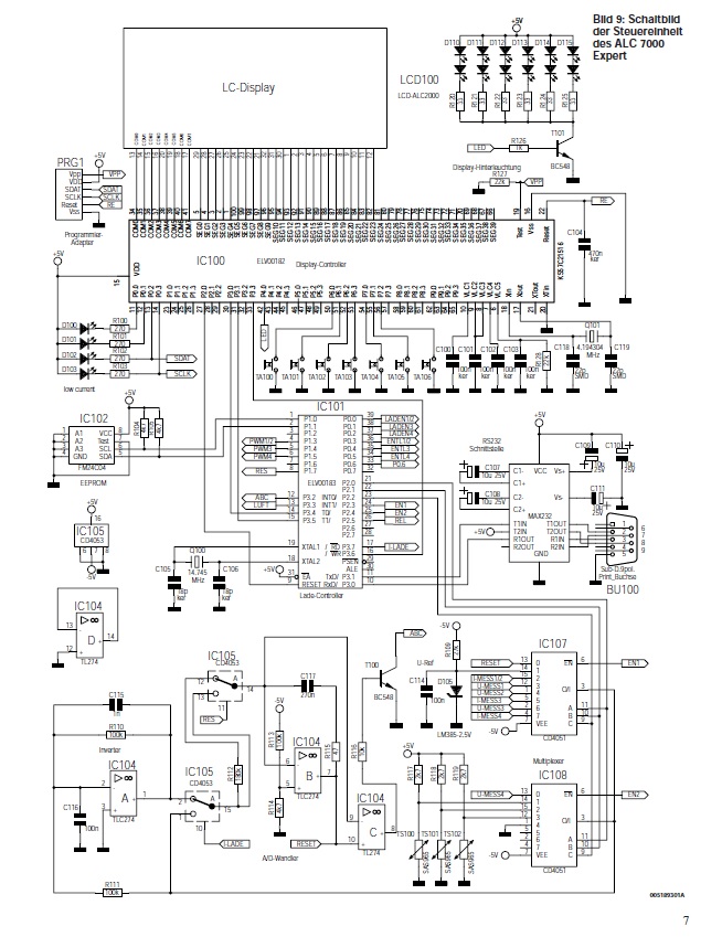

von Karl B. (gustav)
kann jemand etwas damit anfangen?
Es ist das Diagramm für den ALC7000!
Der 2000-er ist doch nicht so weit davon entfernt?
Der BUZxx ist beim Upgrade neu beschaltet worden, wird
sonst als häufigste Störungsquelle benannt.
Die Änderung des Schaltplanes liegt hier leider nicht vor.
Also Vorsicht. Keine Funktionsgarantie.
ciao
gustav

von Armin X. (werweiswas)
Mir fällt dazu eine Modifikation ein die ich mal an einem Festool
Akkulader vorgenommen habe um per Bananenbuchsen einen Modellbauakku zu
laden.
Da hatte es nach einigen Ladungen den dort eingesetzten 4053 gerillt.
Hier in dem ALC ist dieser ein bei mehreren Kanälen gemeinsam benutzter
Baustein und ist wohl ungeschützt direkt mit den Akkuanschlüssen
verbunden..

von Mobile (mobileteser)
Einen defekten 4066, oder wars ein 4053 hatte ich auch mal in meinen
Charge Manager von Conrad. Auch bei anderen analogen Geräten hatte ich
immer wieder defekte Analogschalter. Die FET Schalter präventiv tauschen
und mit Fassung versehen, sollte ein überschaubarer Aufwand sein.
