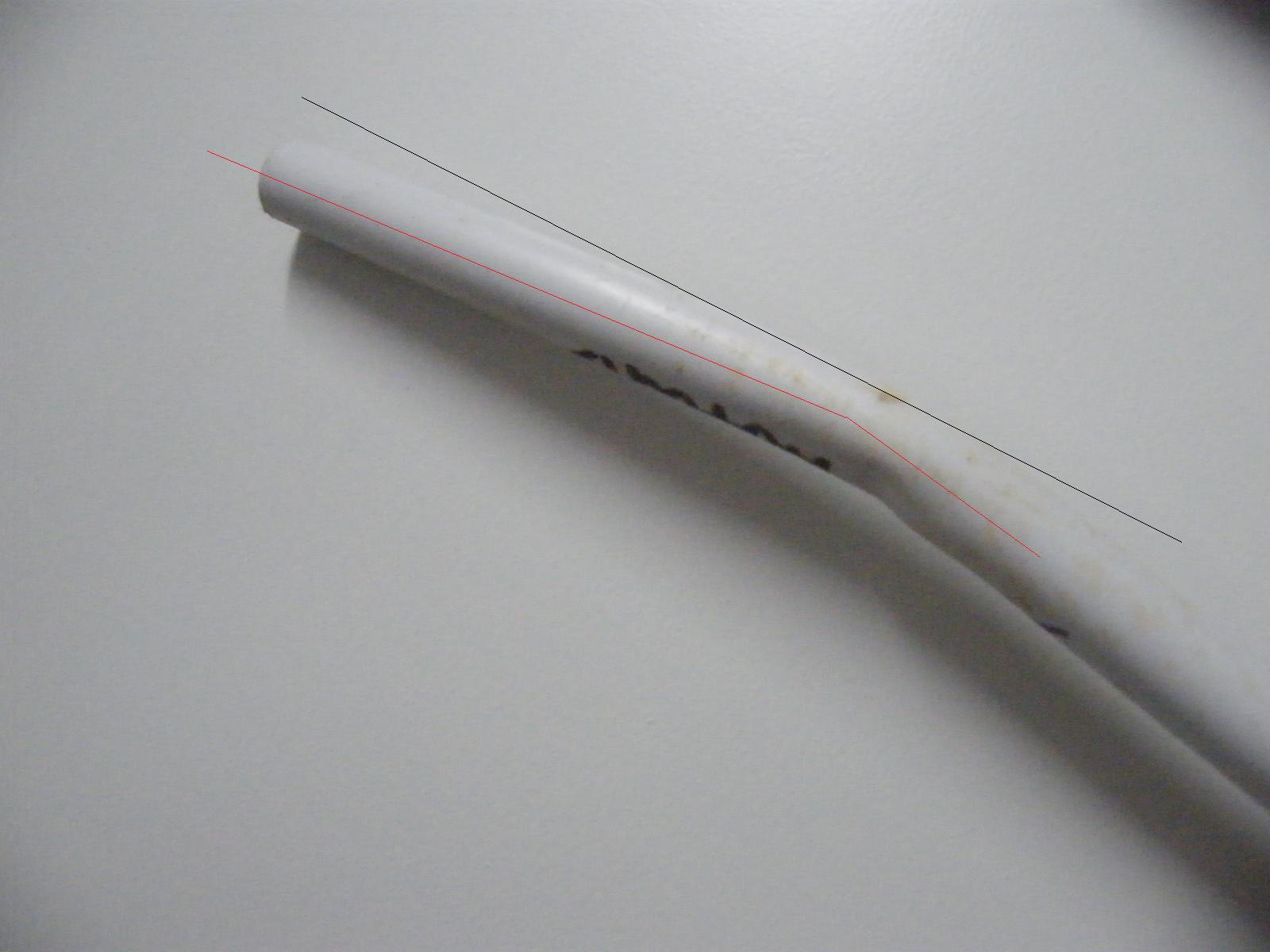

3.Installationsrohr mit leichtem Bogen am Anfang lässt sich über
Hindernisse schieben wie ein Schlitten und "fast unendlich" durch
weitere Rohre verlängern.

von Peter P. (peterpo)
Kuststoffleerrohr M12
3 x 2m und mit Tape zusammenkleben.

Ein Leerrohr durchzuschieben ist die beste Lösung, das funktioniert
nicht nur im Moment sondern ist auch zukunftssicher. Ich habe auch schon
Telefon- und Netzwerkkabel durch Leerrohre mit 90-Grad-Bögen geschickt,
kein Problem. Und in ferner Zukunft kannst du auf Glasfaser umsteigen.
