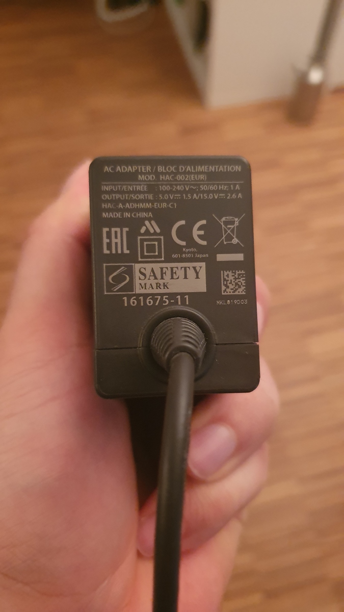

Das original Nintendo Switch Netzteil liefert entweder 5V / 1,5 A oder
aber 15 V und 2,6 A.

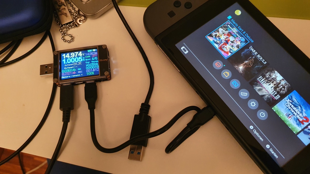

Schließe ich den Drittanbieter-USB-C-Videoadapter an die Switch an und
gleichzeitig an diesen meinen Mini-Beamer per HDMI und an den Adapter
auch noch das original-Netzteil (also 230V Steckdose), dann bekomme ich
ein Bild auf meinem Beamer.
Es würde also cool sein, wenn man das original Netzteil durch eine
Powerbank ersetzen könnte.
Schließe ich das original Netzteil direkt an den USB-C Port der Switch
an, messe ich mit einem USB Multimeter 15V und 1,0 Ampere.
Ich denke das würde es gelten zu emulieren (die Werte am Dock und am
Drittanbieteradapter könnte ich ggf. auch mal ausmessen, aber ich gehe
kurz der Einfachheit halber von diesen beiden genannten Werten aus).

Wenn ich nun eine Step-UP DC DC konstant Strom + Spannungsquelle an die
Switch anschließen möchte (so mein Plan),
frage ich mich, wie hoch ich die Ausgabe-Ampere-Zahl einstellen sollte.
Stelle ich bei der Ausgabe des Wandlers 15 Volt und einen beliebigen
Wert zw. 0A und ca 1 A, so steht da bei der Switch "laden nicht
möglich".
Ich habe sogar versucht bis 15 V / 2,6 A hochzugehen, doch dass krieg
ich mit meinem aktuellen Setup anscheinend noch nicht hin...
Verstehe ich es (jetzt mal ultra banal gedacht) richtig, dass, wenn das
Netzteil direkt angeschlossen an der Switch mit 15 Volt und 1 Ampere
lädt, (aber 2,6 liefert), es eine Art "Innenwiderstand" seitens der
Switch von 15V / 2,6 A = 5,8 Ohm ca. gibt, und ich meinen DC Wanlder
entsprechend auf die Stromstärke bei Anlegen dieses Widerstands an den
DC-Wandler 'tunen' müsste, um die Switch mit 1 Ampere zu laden (15 Volt
CV / konstante Spannung vorausgesetzt)?
