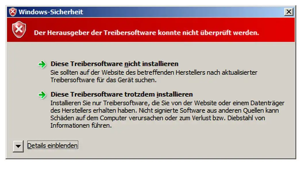

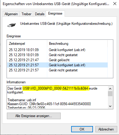

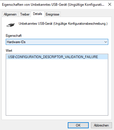

ich stelle gerade meinen Rechner von WIN7 auf WIN10 um. Nachdem das
AVRStudio 4 nun wieder compiliert, macht der Programmer Ärger.
Ich nutze einen USBASP (kein Clon), der auf der AVRISP MKII-Firmware
läuft. Das macht er soweit auch gut, nur dass WIN10 ihn nicht erkennen
will. Noch weit vor der Treiberfrage scheint WIN10 Probleme mit der
Erkennung der Hardware (VID&PID) zu haben und verweigert die
Installation gleich völlig - siehe Screenshots. An einem anderen Rechner
funktioniert der Programme weiterhin, an der im Update befindlichen
Maschine ging es heute Morgen auch noch, die HW halte ich daher für
unwahrscheinlich.

von Jim M. (turboj)
AVR Fuses und Kontaktierung der USB Datenleitung prüfen, es stimmt was
grundsätziches nicht (Spannungen, Takt etc).
Der USBASP hat einen permanenten Pullup auf D-, der Code 43 wird
ausgegeben wenn das erkannt wird aber der µC nicht auf USB Signale
reagiert.

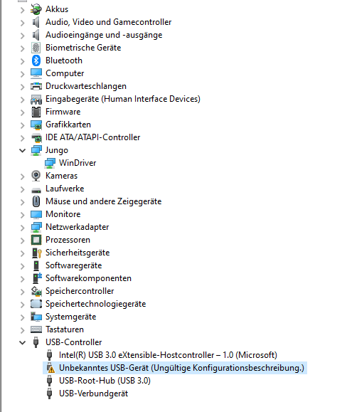

 im Gerätemanager "nach geänderter Hardware suchen"
Kein Erfolg mit obiger Anleitung
prüfe mal die USB-Hubs ob die Treiber aktuell sind
Häng doch mal bitte nen Screenshot vom Gerätemanger dran wie es aussieht
mit geöffneten Reitern von
Serieller Schnittstelle
USB-Hubs
JUNGO-Treiber
von Feuerstein (Gast)
Hab HW gesucht, darüber installiert, zwischendrin neu gestartet …
Bislang keine Besserung. Screenshot vom Gerätemanager anbei.

An irgendeiner Stelle muss die USB-Kommunikation schief gehen. Denn wie
Jim völlig korrekt schreibt:
> reagiert.

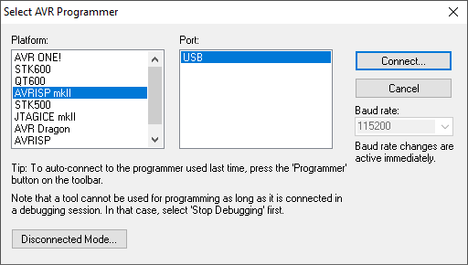

Rechner 2 - Desktop: Programmer wird als AVRISP mkii erkannt, aber mit
keinem der drei Treiber im AVRStudio 4 gefunden. Update: Mit dem
AVRStudio 7 sieht's auch nicht besser aus. Der Programmer wird gefunden
und mit dem Treiber aus dem AS7 installiert, kann dann aber mit Code 10
nicht gestartet werden. Mit dem Zadig-Dings wird er in AS7 dann
wenigstens gefunden kann dann aber doch nicht angesprochen werden.

Feuerstein schrieb:
> Der USBASP wird korrekt als AVRISP mkii erkannt!
Da ist dann aber was schief gelaufen, denn der USBASP funktioniert ganz
anders, als ein AVRISP mkii. Das Einzige, was sie gemein habe ist der
USB Anschluss und dass avrdude beide über libusb aspricht.
Das AVR Studio unterstützt den USBASP aber nicht. Den AVR ISP mkII
spricht das AVR Studio übe rden Jungo Treiber an.
Man kann Jungo und libusb Treiber zusammen installieren.
Was dein Problem mit der Enumeration angeht: Downloade Dir ein Linux
Live System auf USB Stick (z.B. Ubuntu) und probiere es damit aus. Linux
benötigt keine Treiber und ist im Fehlerfall recht gesprächig. Wenn es
in Linux auch nicht erkannt wird, hast du ein Hardwareproblem. Nach dem
Anstecken des Sticks gibst du im Terminal-Fenster (Konsole-Fenster) den
Befehl "sudo dmesg -c" ein.
Ich hatte früher öfter gelesen, dass die USBASP Nachbauten oft an den
Fetigungs-Toleranzen der verwendeten Zenerdioden scheiterten.
Andererseits habe ich noch nie gehört, dass die fertigen Produkte aus
Asien mangelhaft seien. Auch meine eigenen haben alle funktioniert.

von Totomitharry (Gast)
Ich denke das Problem ist das es eine Hardware Fehlermeldung ist aber
von Software verursacht wird.

seit Monaten auf meinem Hauptrechner.
Das Gerät lief mal auf dem PC und jetzt nur noch der
"Konfigurationsdeskriptor" Fehler. Auf allen anderen Rechnern von Ubuntu
bis ebenso Win10 wird der ohne weitere Installationen erkannt.
Vielleicht ist es ein Fehlerhafter Treiber, aber ich habe auch schon
alle Profi-Erst-Tipps bis Registry und zig tools durch.
Das einzige da sich vermisse ist eine anleitung mit der man alle USB
Treiber deinstallieren kann.

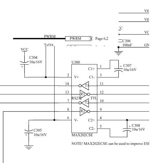

von Karl B. (gustav)
Keine Panik auf der Titanik schrieb:
> Ich denke Atmel hat sich was dabei gedacht, keine Versorgung
> zu liefern.
Hi, nur nebenbei,
auch das STK500 versorgt das Target nicht "direkt", sondern intern über
PWM, wobei die Pumpen-Kondensatoren des Max232-UART-Bausteins mit
verwendet werden... die bei mir eine Fehlerquelle darstellten, so dass
VTG + 5V am Target zufällig schwankte.
(Damit kann aber auch HVPP 12V erzeugt werden.)
Schaltplanauszug.
