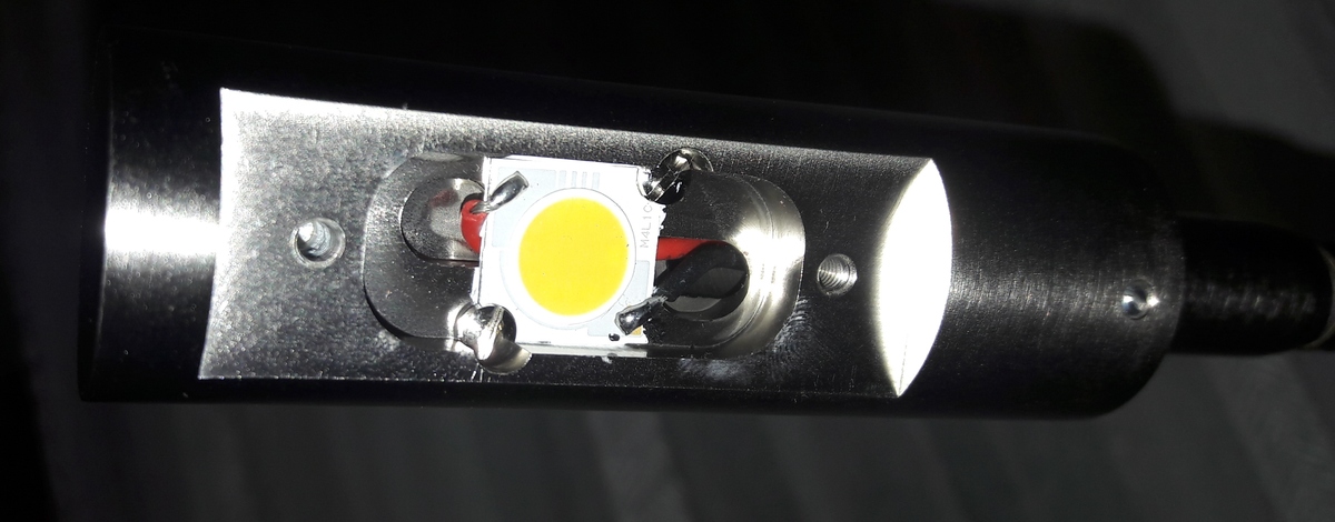

...nachdem die IT Probleme in der Heimat gelöst sind hier das nächste Problem: Wo findet man son COB mit 1.3x1.3cm und gescheitem CRI? Bzw überhaupt? eBay habe ich zgT durch, die Abmaße sind das Hauptproblem, 24V@10W auch wobei sich das ja ändern ließe. Die Lampe ist 8J alt und geht, aber ist zu dunkel schlechten CRI zu warm. Mechanisch wirklich sehr sehr gut gemacht, aber die EE...eieiei :) Klaus.

Welche Daten hat denn die aktuelle LED, Leistung (Strom und Spannung, 24V)?
24V bzw 8W wenn ich der Netzteilaufschrift vertrauen darf. Ein neues NT wäre aber das geringere Übel ;) Klaus.

Schon im Betrieb mit einem Multimeter die Spannung über der LED und den tatsächlichen Strom gemessen? Da LED eigentlich mit Konstantstrom betrieben werden, dürfte in dem Rohr in der Zuleitung noch ein Widerstand versteckt sein. Den Widerstand von der LED bis zu den Steckerpins auch schon gemessen?
Klaus R. schrieb: > ...nachdem die IT Probleme in der Heimat gelöst sind hier das nächste > Problem: > > Wo findet man son COB mit 1.3x1.3cm und gescheitem CRI? Bzw überhaupt? > > eBay habe ich zgT durch, die Abmaße sind das Hauptproblem, 24V@10W auch > wobei sich das ja ändern ließe. Die Lampe ist 8J alt und geht, aber ist > zu dunkel schlechten CRI zu warm. Mechanisch wirklich sehr sehr gut > gemacht, aber die EE...eieiei :) > > Klaus. Farbtemperatur? Was die Abmessungen angeht, kann ich auf jeden Fall die PACJ-28FNL-DC4N als Beispiel empfehlen. Die ist neutralweiß, es gibt aber auch andere Farbtemperaturen, CRI, etc.

J. S. schrieb: > PACJ-28FNL-DC4N Dann braucht man etwas Platz für einen kleinen CC-Step-Up. Für >30VDCout auch Umbau beliebigen CV-Moduls (Vref=Vshunt).
#6087691
Oder natürlich einen passenden CC-Treiber statt dem NT.

http://dtsheet.com/doc/1484968/cl-l251-mc4l1-c-p1166-0511-r1-0711--e Das Marking (M4L1C) und die Form könnten passen. Allerdings hat DIE Led 11.1V@960mA Aber vielleicht hilft das ja.
#6088243
Manuel X. schrieb: > DIE Led 11.1V@960mA Vielleicht passen davon zwei Stueck in Reihenschaltung in die Vertiefung.
