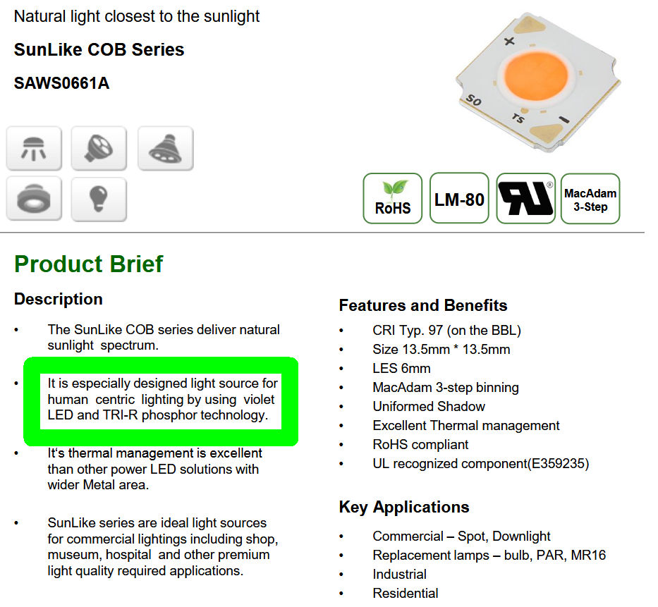

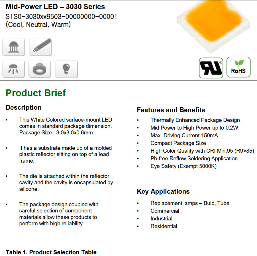

da dies ja keine billigen LEDs sind, wollte ich mal anfragen ob schon
jemand  die Werbeversprechungen nachgeprüft hat und somit das
Farbspektrum der 3030-Bauform der SunLike LED's überprüft hat.
Mir geht es in erster Linie um diese Bauform, da in dessen Datenblättern
die TRI-R-Technologie von Toshiba Materials nicht auftaucht und auch die
Suche bei Seoul Semiconductors unter dem Begriff " Sun Spectrum " nur
die COB-Bauform ausspuckt.
Also so wie hier gezeigt :
https://www.youtube.com/watch?v=lwp9wAKzRtc
Hier weitere INFOS aber leider wie immer meistens nicht in meiner
Muttersprache, also viel Spielraum einem dass zu vermitteln, was man
gerne hören möchte, also sich selbst übersetzt :
https://www.youtube.com/watch?v=PqxzWXAOQfU

Zu Sunlight gibt es folgendes:
http://www.seoulsemicon.com/en/technology/Sunlike/
Sie soll einen CRI-Wert von 97% haben - wow.
Das Lichtspektrum hat einen Peak bei 625nm (rot).
Außerdem hat sie keinen Blau-Peak.
Das wird aber mit einem geringeren Wirkungsgrad von ca. 92 lm/W erkauft.
Die Besten Standard-weißen LEDs kommen auf fast doppelte Lichtausbeute.

Ich kenne jetzt diese Seoul LED nicht, aber bisher hat Seoul immer gute
LEDs geliefert die hielten was versprochen wurde.
Der CRI wird ja durch subjektive Betrachtung der Farbmuster ermittelt.
Sicher ein wenig geschönt, aber ein guter CRI bdeutet auch nicht viel.
Gezielte Farbverfälschung um Fleisch, Grünzeug oder Obst so richtig zur
Geltung zu bringen, macht jeder.
Der CRI ist dann mies, aber dafür sieht es richtig gut aus.
Hat sie, nur schwach ausgeprägt. Auch die VF passt zu einer blauen LED.
Trotzdem sieht man das hier eine wahrscheinlich ziemlich fette
Phosphorschicht angeregt wird, daher der schlechte Wirkungsgrad.
Da rot immer hoch ist, tippe ich auf eine extra rote LED, weil normale
Phosphormischungen rot nur schlecht wiedergeben können.
Dazu passt aber nicht die geringe Farbraumdrift zwischen 25 und 125°C,
denn rote lassen eigentlich sehr stark nach bei Temperaturerhöhung.

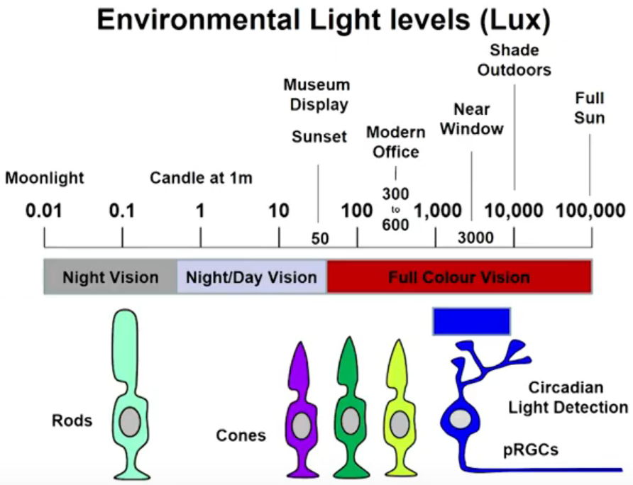

In dem SunLike Symposium_1 Video taucht diese Grafik auf.
Falls ich alles richtig interpretiere ist eine Lux-Stärke von mindestens
1.000 bis 10.000 nötig damit der melanopische Stimulus überhaupt wirken
kann.
Zur Erinnerung :
https://mms.businesswire.com/media/20190528005273/de/725087/5/3-june_SunLike-Melanopic-White-Paper-HCL-v3-5-Equal-Photopic-%28002%29.jpg?download=1
Was mich auch ein wenig wundert ist, dass Museen anscheinend das "
Zapfensehen ", was der Farberkennung dient, nicht optimal ausnutzen,
sondern lediglich nur ca. 50Lux benutzen.
Das liegt an einem Kompromiss um die Werke noch ins richtige Licht zu
setzen, aber gleichzeitig dafür zu sorgen, das dieses Licht das Material
nicht zerstört.

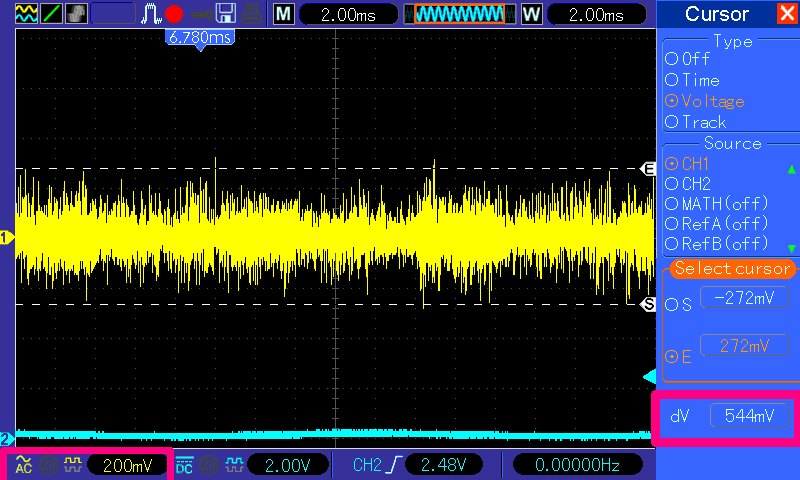

Auch ist die Leistungsauswahl nicht optimal gewählt, da ich aus den DB
errechnet habe, das ich pro 1m-Stripe ca. 0,9A bräuchte. Da waren mir
24V/3A ( 72W ) etwas zu knapp. Die beiden Stripes die ich in Betrieb
habe, hatte ich vermessen.
Der mittlere Primär ( 230V-Seite des Trafos mit Powermeter ) 26W und
Sekundär 24,13V mit 0,88A. Eta hierbei 81,67% und ca. 122 Lux ( nach
unten ausgerichtet ).
Der Äussere, Primär 23,6W und Sekundär 24,13V mit 0,80A. Eta hier 81,80%
und ca. 170 Lux ( 45° zum Schreibtisch hin ausgerichtet )
Beide zusammen 44,3W, 24,03V bei 1,60A -> 86,80% und ca. 310 Lux.
Ein 24V/3A bzw. 72W SNT hätte also doch ausgereicht.
Die DSO-Screenshots zeigen die Sekundärspannungen einmal eines einzelnen
und beide Stripes zusammen.

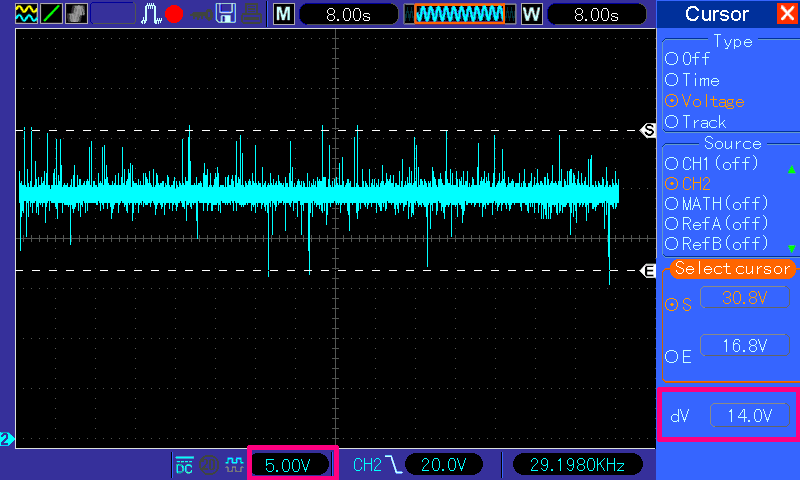

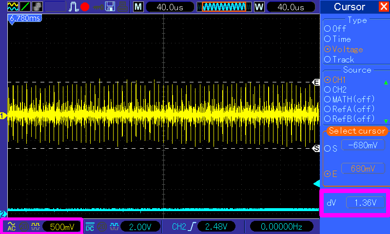

Habe mir mal die Spannungen vom Meanwell LPV-60-24 und einem Chinateil
Model HHW-96W bei 2,5A Last angesehen. Das Chinateil ist für 9€ gar
nicht schlecht, da verschiedene Spannungen eingestellt werden können und
die 24V bei 4A hält es auch.
Allerdings nicht für LEDs geeignet, wegen der " Brummspannug ", die ich
auch vortrefflich auf meinen PC-Lautsprechern hören kann, wenn ein
1m-LED-Stripe daran angeschlossen wird.
Universal Laptop Notebook Netzteil Ladegerät 96W 12V-24V 4A AC / DC
Adapter
https://www.ebay.de/itm/Universal-Laptop-Notebook-Netzteil-Ladeger%C3%A4t-96W-12V-24V-4A-AC-DC-Adapter/143331369158?ssPageName=STRK%3AMEBIDX%3AIT&_trksid=p2057872.m2749.l2649
Auf den Fotos ist einmal DC zu sehen und zum anderen der AC-Anteil.
Einmal mit einem DSO und zum anderem mit einem SPO.

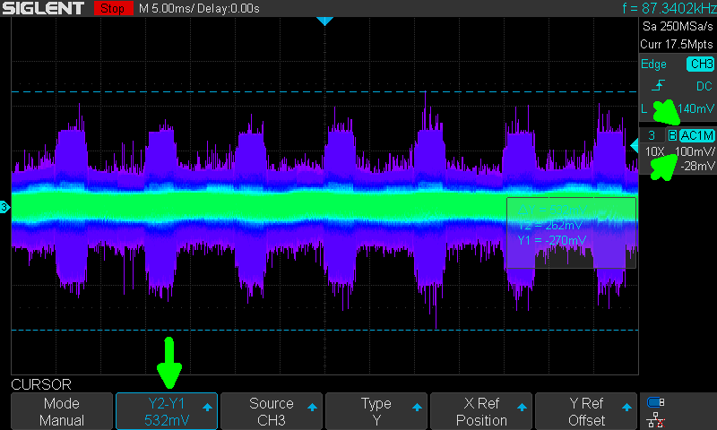

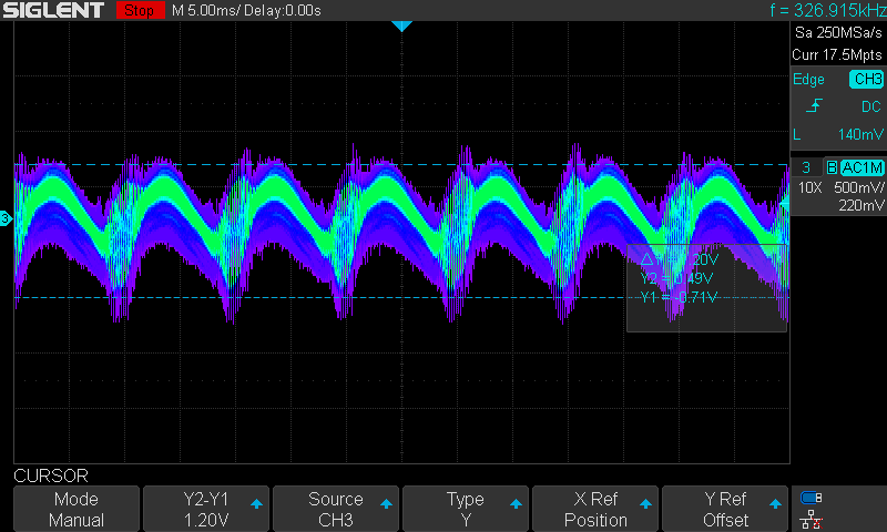

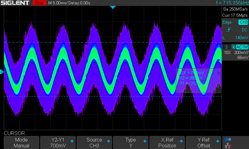

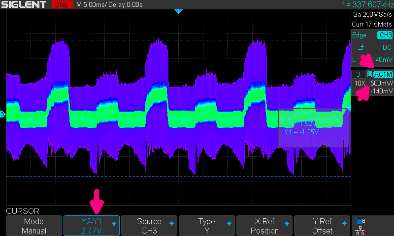

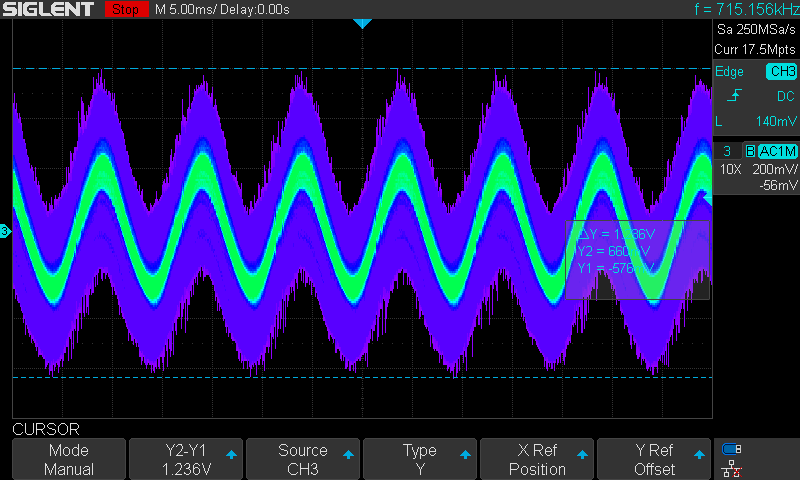

Habe mich für das ERP Power VLM100E-24-T entschieden. Leider ist es
jetzt 4€ teurer. Wirklich niedlich im Vergleich zum Meanwell LPV-100-24.
Die 3000K-Variante benötigt tatsächlich ca. 0,9A pro Meter. Ein 72W-SNT
guter Qualität würde also auch hier für 3m reichen, aber Meanwell und
auch ERP Power haben keine 72W-SNT.
Der Ausgangsrippel beim ERP gefällt mir leider gar nicht. Einmal bei
2,7A und dann bei Volllast 4,0A.
Bernd_Stein

100W haben die aber ;-)
Warum kümmert Dich das, solange die CE konform sind?
M.E. ein rein kosmetisches Problem.
Den Leds ist das total egal.
Die Meanwell Datenblätter sind aber um ein vielfaches Aussagekräftiger.
Alles davon ist 'Chinascheiss'
So wie jedes andere großvolumige Produkt auch.
Power Produkte die explizit für LEDs designt sind, scheren sich nicht
groß um Ripple. Spannungskonztanz ist da egal, solange im Mittel der
richtige Strom fliesst.
Kleine Baugröße wird auch immer durch irgendwas erkauft, also maul nicht
rum ;-)
von MaWin (Gast)
10ms, Netzfrequenz, mit Störungen bei ansteigender Flanke, das ist die
PFC Schaltung, also kein Ripple auf der Ausgangsspannung sondern im
wesentlichen wohl schlechter Anschluss ddr Messstrippen.

MaWin schrieb:
Tja, jetzt habe ich ihn bereits verbaut. Ich finde dass mittlerweile
anstatt der reinen Schriftform auch Oszi-Bilder mit in so ein DB
gehören.
Seltsamerweise finde ich auch keine Oszi-Bilder von ERP Power SNT im
www.
Bernd_Stein
von M. K. (Gast)
Bernd S. schrieb:
> Sollten sie aber :
Im DB steht das die bis zu 5% Ripple haben, bei +-5% regulation und max
10% overshoot.
> PFC Schaltung
Könnte sein das der PFC auch gleich die Funktion der zweiten Stufe mit
übernimmt.
Flybacktrafo statt einfacher Iduktivität.
Geht, wenn der Ripple keine große Rolle spielt.
Sowas habe ich mal bei einem Leuchtstofflampendimmer gemacht.
Wird einen Grund haben, das die Netzteile zwar mit 24VDC
Konstantspannung angegeben sind, aber mit dem Zusatz 'LED'
Auf dieser Seite unter dem Begriff " SunLike " suchen, dann tauchen auch
die 3030-Bauformen auf :
STW9C2PB-S ( 0,2W )
STW9C2*S*B-S ( 1,0W und Min. 6,2V ) dies ist die mit dem melanopischen
Stimulus.
http://www.seoulsemicon.com/en/act/search_result.asp
Übrigens hatte dass Ganze hier mal angefangen :
Beitrag "Vollspektrum LED's"
Bernd_Stein

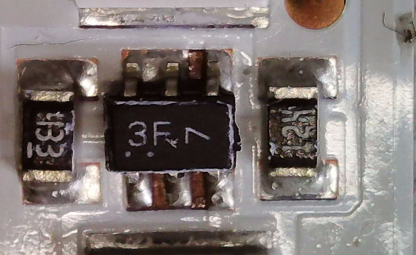

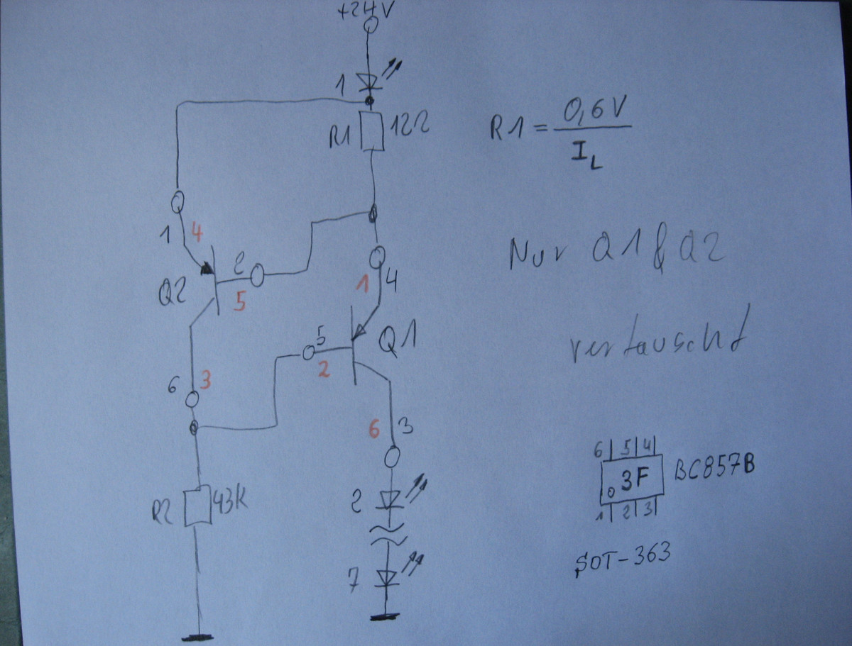

Da mich der schwarze Käfer mit seinem Hühnerfutter auf dem Lumitronix
SunLike LED-Stripe wunderte, habe ich das mal untersucht. Es ist eine
Konstantstromquelle.
Habe hier irgendwo auch diese Schaltung gefunden mit Näherungsformeln
R1 = 0,7V / IL,  finde 0,6V kommt besser hin. R1 = 12 Ohm.
R2 ~ VB*100 / IL R2 = 43k Ohm.
Wie die Näherungsformel zu R2 zustande kommt ist mir noch fraglich.
Was soll VB sein und warum gerade 100 ?
Laut Marking könnte es eine Dual-PNP-Transistor sein ( BC857B ).
Worin jetzt der Unterschied zum SBC857B liegen soll ist mir noch
schleierhaft. Praktisch ist, dass es egal ist, wie herum er eingebaut
wird.
Bernd_Stein
von Dieter (Gast)
Worst Case eines schlechten Verstärkungsfaktors von 100 des Transistors.
Basisstrom muss ausreichend sein, dass der Transistor ausreichend
geöffnet werden kann.
