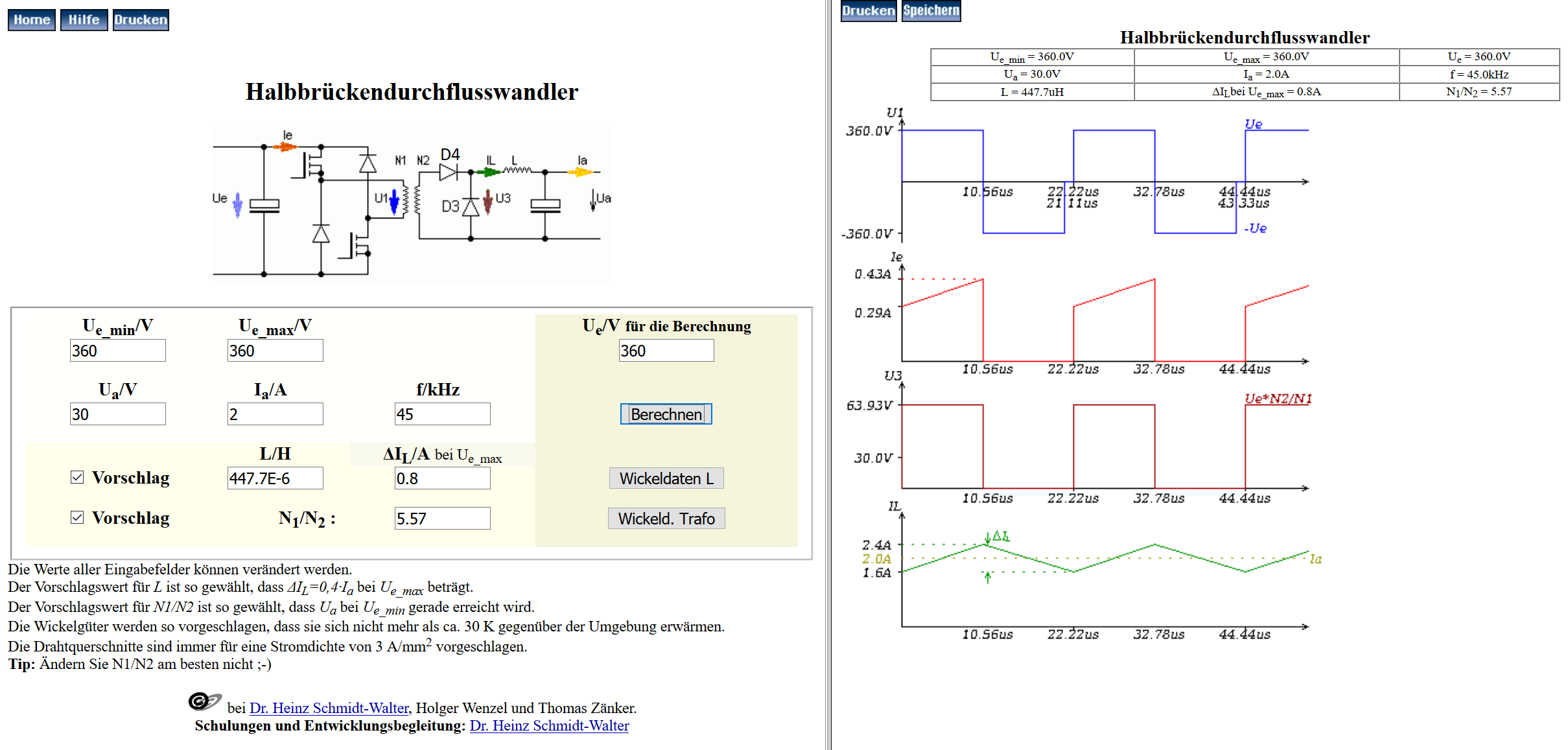

ich habe eine Verständnis- bzw. Berechungsfrage zum Thema
Durchflusswandler.
Wie wird die Spannungsfestigkeit (Vr) der beiden Dioden an der
Sekundärseite D3 und D4 berechnet? Gehe ich richtig in der Annahme, dass
die maximale Spannung an der Diode 4* Ua betragen kann (dürfte im
lückenden Betrieb auftreten)?
Ich würde gerne im gegebenen Fall eine Schottky Diode verwenden, und je
höher die Spannungsfestigkeit sein muss, desto rarer ist die Auswahl.
