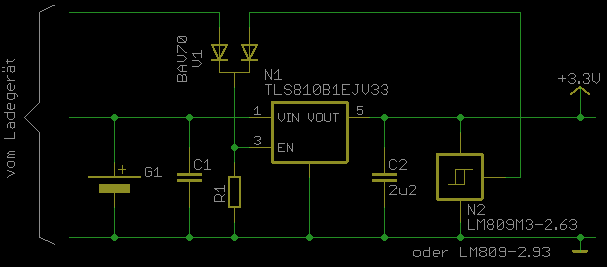

#6089591
Mister A. schrieb:
> Bauform B. schrieb:
>> Damit kann man die Unterspannungsabschaltung hinter den
>> Regler bauen.
> Du meinst vor dem Regler.
Nee, nee, durchaus dahinter, damit genau das nicht passiert:
> Dem Teil, der die Batterie bis in den Tod leerlutsch
Im Prinzip ungefähr so, wie im Bild. Ja, es kostet mehr Bauteile, aber
wenn hinten sowieso ein uC werkelt der seine VDD messen kann, kostet es
genau eine Doppeldiode. Der TLS810 hat nämlich den R1 schon integriert
und ist auch sonst nicht übel (max. 1uA off, max. 12uA @ 100mA).
Andere LDO gehen auch, aber aufpassen, manche ziehen viel Strom über den
Enable-Eingang oder R1 muss relativ niederohmig werden. Was aber auch
relativ ist, weil an R1 im Betrieb 2.7V und im Shutdown nur 0.2V
anliegen (darüber fließt der Strom aus dem Enable-Eingang).
Ohne uC braucht man etwas wie den LM809, der braucht max. 50uA, aber
nur, wenn auch der eigentliche Verbraucher Strom bekommt.
OP #6089877
Danke dir, Bauform
Ja das leuchtet ein.
An einen Supervisor habe ich nicht gedacht. Dadurch reduziert sich das
ganze um einiges.
Im Sinn war mir nur eine Referenz mit TL431 u.ä. bzw. einen Komparator
Eins habe ich nicht begriffen, warum setzt du den Messpunkt hinten, ans
Vout?
Gehört er nicht vorne zum Vin? ... um den Eingang (Batterie) im Auge zu
behalten und bei Unterschreitung den LDO herunter zu fahren.
Sorry dass ich dies zum zweiten Mal frage, es leuchtet mir nicht ein.
Der LDO lutscht ja weiterhin an der Batterie.

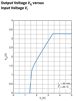

#6089988
> Vout?
Damit die Messung im abgeschalteten Zustand keinen Strom verbraucht.
Außerdem darf sie dann im eingeschalteten Zustand etwas mehr Strom
ziehen (wenigstens in den meisten Anwendungen).
Eigentlich ja -- wenn die Abschaltschwelle sehr genau sein soll. Bei der
Messung hinter dem LDO ist die Abschaltschwelle um die Drop Out-Spannung
des LDO höher. Man braucht also einen Regler, bei dem diese klein und
bekannt ist. Zum TLS810 gibt's z.B. ein Diagramm, s.o.
Die Verbraucher müssen natürlich mit der niedrigeren Spannung
funktionieren (Im Beispiel herunter bis 2.7V oder 3V).
Er wird aber per Enable abgeschaltet, d.h. der LM809 ist auch stromlos
und aus dem Akku fließt nur noch der Leckstrom vom C1 und der
Standby-Strom des LDO -- je nach Typ weniger als 1uA bis vielleicht
20uA.
Ich hab' mal einen Tiefentladeschutz mit bistabilem Relais gebaut. Die
Messung passiert direkt hinter dem Relaiskontakt, ist also genau und
wird trotzdem komplett abgeschaltet. Es fließt also nur noch der
Leckstrom über den Dreck auf der Platinenoberfläche. Ja, ok, das braucht
ein paar Bauteile mehr, besonders zum wieder Einschalten...
