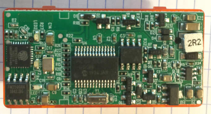

Hallo, ich möchte auf einer Platine den pic18f25k50-i/ss neu brennen. Es gibt ja diese Textclips womit man Flashspeicher neu beschreiben kann, ohne diesen auszulöten. Gibt es das auch für den PIC ? Es gibt ja für den SSOP28 entsprechende Sockel, aber sind diese dazu geeignet diesen einfach auf den eingelöteten Chip zu stecken ? Im Anhang ein Bild der Platine. lg und vielen Dank für eure Hilfe Leopold

Was ist mit den 2 runden Pads oben links beim PIC? Sind die nur zfällig in der Nähe der ICSP IC-Pins?
Danke für eure Antworten. Die 2 runden Pins sind leider nicht mit dem PIC verbunden. Ich will das ding mit dem PicIt2 programmieren

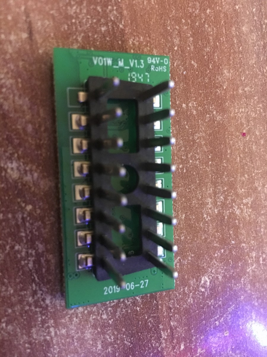

Im Anhang die Rückseite. Ist ein OBD2 Stecker, die Pins sind leier nicht mit denen vom PIC verbundenen um ihn zu brennen
Leopold P. schrieb: > Im Anhang ein Bild der Platine. Für diesen Augenkrebs braucht es keine 4MB, das kriegen andere mit 4kB schon schärfer hin. Man darf Bilder vor dem Versenden ruhig mal selber betrachten. Ich würd mal schauen, ob die beiden Pads über R26 nicht vielleicht die Programmieranschlüsse sind.
@alle Danke an die wenigen die hier wirklich versuchen zu Helfen und sinnvolle Kommentare abgeben und an die die hier nur jammern wegen einer Bildqualität (Kopf -> Tisch), es hat nicht jeder eine Full-HD Kamera mit Top Lichtverhältnissen. Die beiden Pads über R26 sind für den ESP8266ex daneben.
#6089980
Na dann musst Du eben doch löten. Pin 1 bzw. R14, Pin 27, 28 liegen alle recht günstig. Dann noch Masse und VCC. Müsste machbar sein. Es sein denn, der PicIt2 kann kein ICSP. Damit kenne ich mich nicht aus.

"To perform the factory reset you have to open the adapter and connect the unused pad of R26 with GND during power on." Dann hätten wir das auch geklärt.
Aber wie gesagt, das ist der Teil vom ESPESP8266ex.

Wenn der ESP ihn reseten kann und theoretisch ein Firmware Update über WLAN möglich ist, muss es wohl so sein. Genügend RAM und "Intelligenz" hat er dafür. Wie auch immer, einmal musst Du noch fummeln.

Einfach die paar Pins für den Programmer mit Fädeldraht fliegend an eine Stiftleiste löten. Das ist eine Sache von 5 Minuten und selbst für Grobmotoriker recht einfach machbar.
