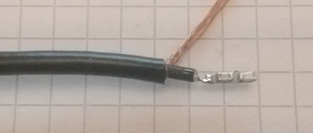

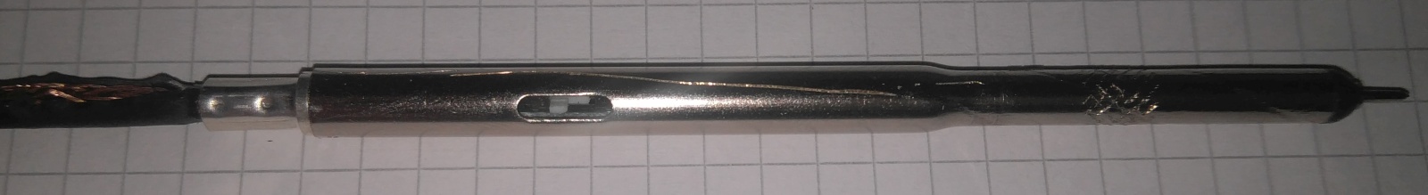

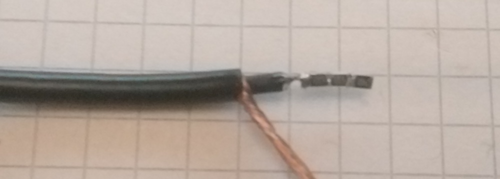

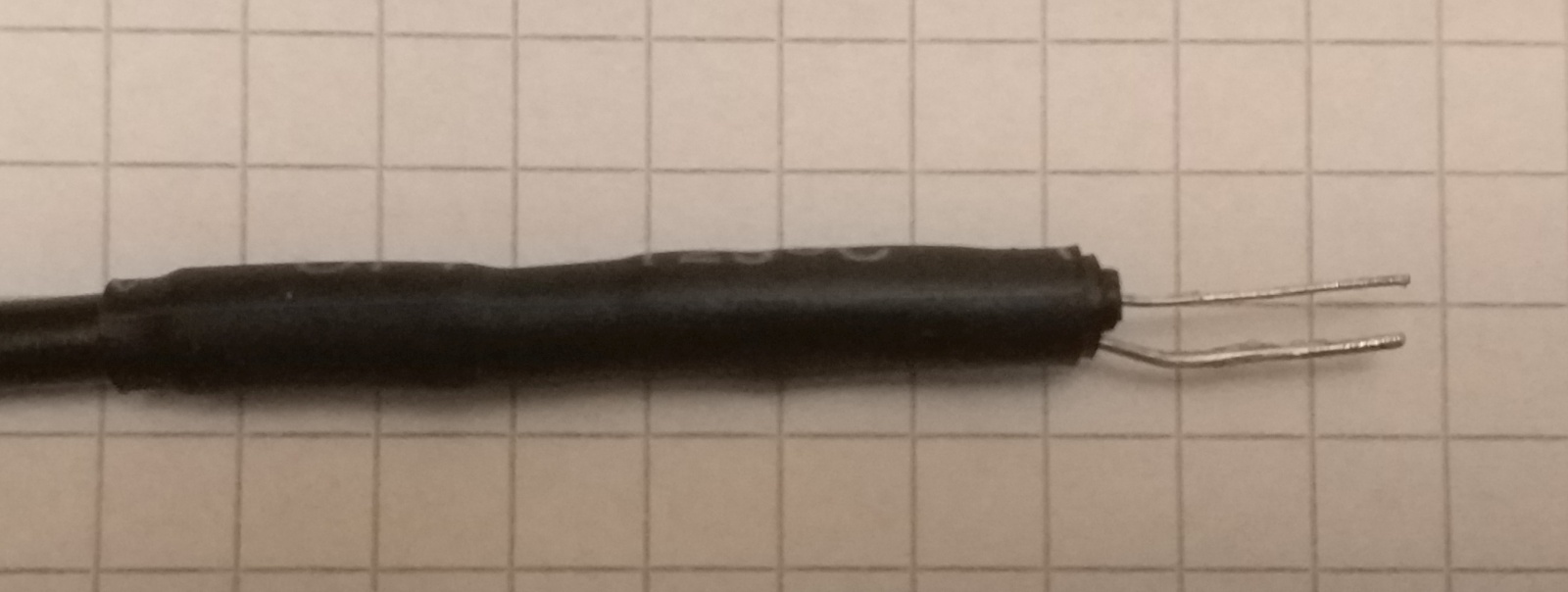

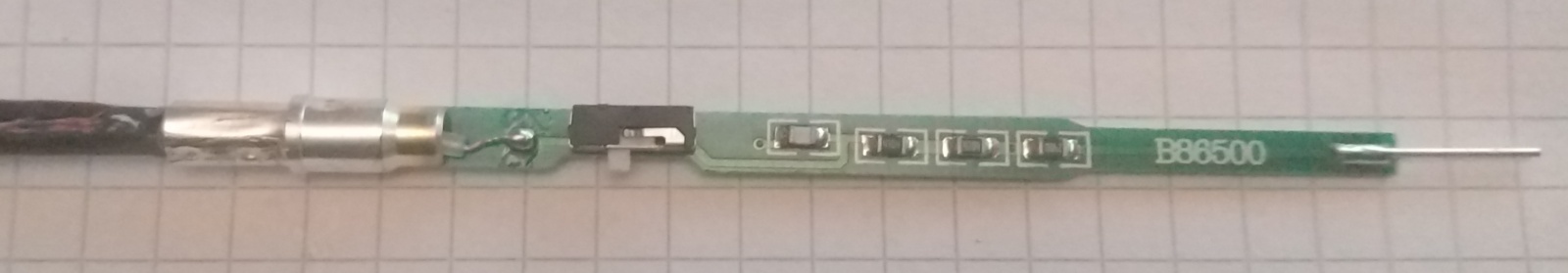

Genau diese Tastköpfe habe ich vor wenigen Tagen umgebaut. Mein Ziel
war, den Tastkopf deutlich kleiner, leichter und lötbar zu gestalten.
Jetzt lässt er sich wunderbar mit Klebeband auf der Platine befestigen
und an die zu messenden Punkte löten.
Dazu habe ich den Schalter herausgenommen, alle Widerstände in Reihe
geschalten und den Kondensator parallel zu R3 und R2 gelötet. Das
funktioniert ganz ohne PCB.
R1=240Ohm, R2=4,7MOhm, R3=4,3MOhm, den Wert des Kondensators habe ich
nicht gemessen. Die Spitze kommt an R1, das Kabel an R3.
Die -3dB Bandbreite liegt vermutlich ein gutes Stück über 100Mhz im 10:1
Modus. Bei 100MHz war die Amplitude nur minimal geringer.
