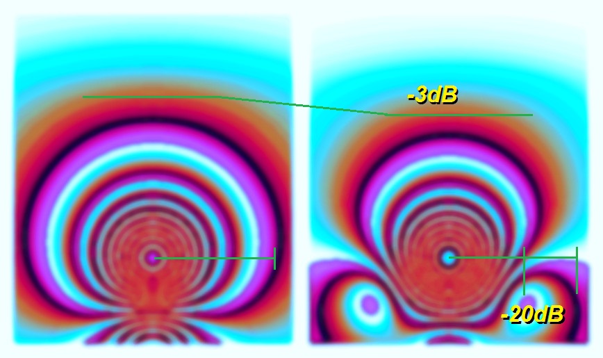

die (Mehrfach-)Schallrückwürfe von den Raumwänden machen jede Berechnung
der Richtwirkung von Mikrofonen, die in der Mehrzahl der Fälle wohl im
Freifeld zustandekam (im "schalltoten" Raum), problematisch, so dass das
Ergebnis in der Praxis und bei wechselnden raumakustischen Bedingungen
nicht so leicht punktgenau vorherzubestimmen ist. Und mit nur einem
Mikrofon?
Einige kennen das bestimmt:
Bei Freiluft Rockkonzert braucht man massig Power.
Dieselbe Anordnung von Boxen und Mikrofonen in einem geschlossenen Saal?
Ein Rückkoppelpfeifkonzert nach dem anderen, da kommt man kaum mehr
raus.
Der ganze Soundcheck ist für die Katz.
Auf den Ansatz mit den "Mehrfachmikrofonen" hatte ich ja oben schon
hingelinkt.
Beitrag "Re: Hinrichtungsmikrofon"
Ist aber vom Aufwand her hier nicht praktikabel.
Zeigt nur, dass man nicht nur unqualifizierte Bemerkungen machen muss,
sondern andere sich da auch schon den Kopf drüber zerbrochen hatten.

Wolfgang schrieb:
> Jede Phased-Array-Antenne bekommt es hin, bei stehender Antenne durch
> Phasenverschiebung der Einzelelemente die Richtkeule passend
> auszurichten - eben genau für bewegte Ziele.
Ja, wobei: Wenn man eine Vorzugsrichtung hat, lässt sich das besser
ausrichten, weil man akustische Effekte, wie Laufzeitglieder nutzen
kann. Ansonsten unterstellt man indirekt, dass der Schall von überall
her kommem kann, was wiederum impliziert, dass man Mikros mit
Kugelcharakteristik nehmen muss. Die aber nehmen von überall her Schall
auf und den wieder rauszurechnen, ist recht schwierig. Je nach Frequenz
auch gar nicht möglich, da man mehr immer mehr Mikros auch immer mehr
Kammfilter bekommt.
Es ist also von der Denke her schon richtig, das Mikrofon mechanisch auf
das Ziel "hin zu richten", um den Begriff nochmals zu verwenden.
Nur, wenn man die Vorzugsrichtung nicht kennt, gleichzeitg Reflektionen
wegrechnen möchte, oder aber eben die Mikros nicht drehen kann, oder sie
infolge der Verbauung schon verdreht sind, dann braucht man ein
universelles Array. Die Aufgabe der virtuellen Verfolgung einer Person
über einen definierten Winkel hinweg ist auch schon x-mal gelöst. Habe
ich sleber sogar schon mit einem DECCA-Setup für Orchester gemacht. Der
Fall war eine bewegliche Sopranistin, deren Stimme im Nachhin
hervorgehoben werden sollte.
http://96khz.org/oldpages/soundsourcelocalisation.htm
Als Weiterentwicklung habe ich ein System mit 4/5 Mikrofonen, welche
vorzugsweise die Frontrichtung mit etwas Y-Variation bedient.
Empfindlichkeit entspricht der Abbildung oben.
Das wird dann noch SV unterzogen, um die Seiten wegzublenden.
In Hörgeräten wird das generell so gemacht, dass man die lauteste
Störquelle ermittelt, und wenigstens die abzieht. Das erzeugt zwar für
den Hörenden auch wieder einen Kammfilter für das Zielsignal, der sich
nicht 100% kompensieren lässt, aber er hat ein effektiv besseres S/N
sozusagen. Die leiden indes in der Tat darunter, dass sie nur zwei
Mikrofonpositionen haben.
Ein Problem dabei ist, dass die Person den Kopf dreht und sich dann das
Fokusfeld mitdreht. Es ist also ein wenig unter Zwang, den Kopf still zu
halten. In einer Demoanwendung hatte ich als Lösung des Problems Mitter
der 2000er mal einen Mikrofonkranz definiert, den sich Gehörgeschädigte
aufsetzen sollten, z.B. in Form eines Huts, welcher mit 15 Mikrofonen
arbeitete, die im Kranz eingelassen waren.
Diese arbeiteten als array und prozessierten mit Tragheit die
Frontrichtung heraus. D.h. man konnte den Kopf drehen, um den Blick zu
ändern, ohne, das des Stereofeld mitspringt, was als unangenehm
empfunden wird. Dazu existierte eine Dreherkennung, welche auf der
plötzlichen Änderungen der Signale basiert und weggerechnet wird. Das
Ohr bekommt dann ein korrigiertes Feld, welches in konventioneller Weise
weiterbearbeitet werden konnte.
Leider liess sich das nur mit gut gekapselten Kopfhörern verwenden, weil
sich sonst die Felder akustisch überlagerten und für Verwirrung sorgten.
Hat alles sein Vor- und Nachteile.

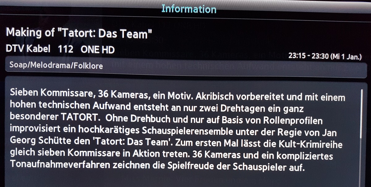

Heute um 23:15 Uhr auf dem Sender one kommt das Making of Tatort: Das
Team.
Da wird gezeigt wie man mit automatischen beweglichen Mikrofonen die
Stimme von den Schauspielern verständlich aufzeichnen kann.
Da es bei diesem Tatort kein Drehbuch gibt (Improvisationsexperiment),
konnte niemand vorher wissen in welche Richtung sich der Schauspieler in
einem klassenzimmerähnlichen Raum während des Dreh's bewegen wird.
von Nadeshda Krusenstern (Gast)
Ich habe mir diesen interessanten 15 minütigen Beitrag gerade angesehen.
Die Mikros waren aber doch nur in die Kleidung eingenäht worden (Funk).
Das kann man natürlich so mit der Klassenlehrerin vom TO nicht machen.
Es wurde aber trotzdem ein Riesenaufwand nur für die Klassenraumlocation
betrieben (1,5 Kilometer Antennenkabel).

Das braucht man für den Anwendungsfall des TE aber nicht, weil die
Zielperson in ausreichender Distanz ist. Eine so breite Niere ist sogar
wieder schädlich, weil sie zuziel Seitenschall aufnehmen würde.
Er braucht eine Verengung und Fokussierung auf einen schmalen Winkel in
X und Y nach vorn, der angepasst werden kann, siehe meine Simulation
hier:
Beitrag "Re: Richtmikrofon"
