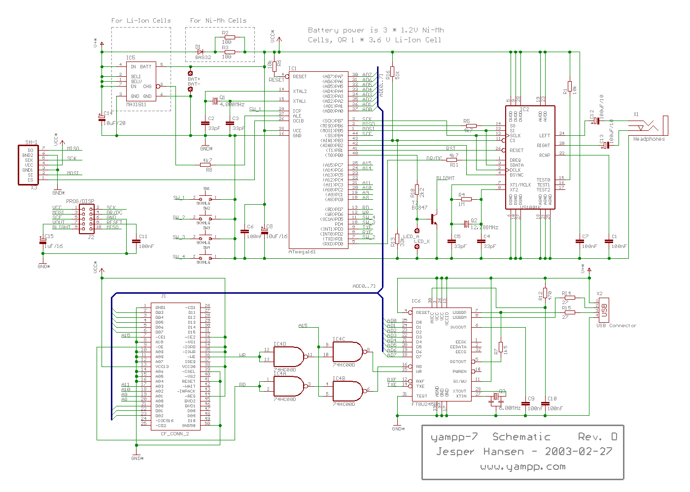

Ich möchte ein Nokia 3310 LCD display an einen ATmega162 oder anderen
AVR anschließen. Hat hier irgenjemand schon erfahrung damit? Eventuell
ein Beispielprogramm? Oder Schaltplan?
Übrigens das Display verwendet den LCD driver PCD8544. Die Pinbelegung
vom Display ist mir auch schon klar. Ich weiß nur noch nicht genau wie
ich es an einen AVR anschließen soll, und wie ein Prog. aussehen könnte.

Gast #30482
@Matthias
Danke für die Antwort, aber die seite kenn ich schon. Was ich nicht
verstehe wie das Display im Schaltplan angeschlossen wird. (siehe
anhang) Da ist zwar ein Display connector aber an welche pins muss der
an den Mikrocontroller?
MFG Jörn

Was ist an X3 unklar? Das Display wird halt an die SPI-Schnittstelle
angeschlossen und wenn es angesprochen werden soll über CS ausgewählt.
Matthias
