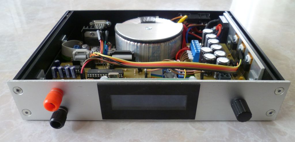

Ein seit 4 Jahren angefangenes Projekt läuft jetzt rudimentär.
Viele Modelleisenbahner kennen das vielleicht: Für die Intellibox von
Uhlenbrock braucht man noch einen Transformator und Adapterkabel. Um
schnell ein Modell oder Decoder zu testen viel zu aufwändig. Meistens
befindet sich die IB (oder andere Zentrale) an einem anderen Ort
(Modelleisenbahnanlage).
Hier ist ein Gerät, das braucht lediglich ein Netzkabel und zwei
Bananenstecker mit Litzen und integriert sich ergonomisch im Gestell
neben Labornetzgerät und Oszi.
Die Dokumentation ist natürlich nicht vollständig, aber wer es wirklich
nachbauen will, kann ja noch fragen. Durch Korrekturen und Aenderungen
ist auch viel anders geworden als ursprünglich gedacht.
Mit dem DCC-Laborbooster kann man:
-Lok-(Multifunktions-)Dekoder mit 127 Lokadressen mit 128 Fahrstufen und
5 Funktionen ansprechen
-127 Zubehöradressen Ein- und Ausschalten
-fernsteuern über RS232 mit den IB-kompatiblen P50Xa-Kommandos
Man kann NICHT:
-Decoder programmieren
-14, 27 oder 28 Fahrstufen fahren
Die Firmware ist programmiert mit Oshonsoft BASIC für PIC16 und
kompiliert für den PIC16F1936, der intern mit 32MHz läuft.
Gruss Chregu
