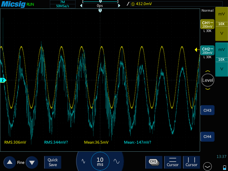

Von einem Freund habe ich kürzlich einen teildefekten Yamaha-Verstärker
geschenkt bekommen, der Defekt betrifft nur den rechten Kanal des
Verstärkers (dafür dort sowohl A- und B-Ausgang). Wird eine Box an
diesem Kanal angeschlossen kratzt diese fürchterlich.

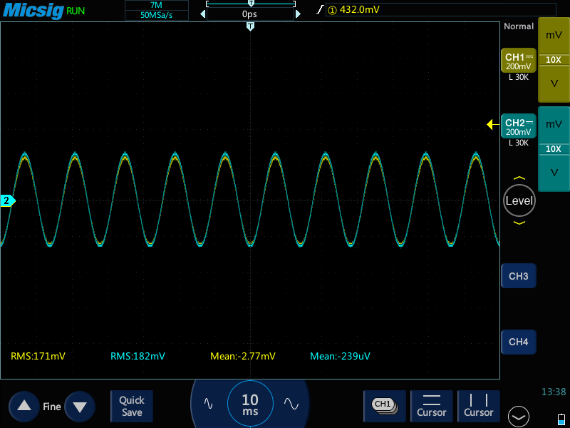

Habe für einen ersten Test mal ein 440 Hz-Signal auf den Verstärker
gegeben und den Ausgang beobachtet, siehe die angehängten Bilder dazu.
In gelb ist der gute, in blau der defekte Kanal aufgezeichnet.
Sieht für mich so aus als würde der defekte Kanal grundsätzlich schon
auch noch funktionieren, jedoch verzerren? Könnte hier ein
Glättungskondensator ausgefallen sein?
Kann sich jemand (mit Verstärker-Erfahrung) vielleicht einen Reim daraus
machen oder mir einen Tipp für eine aussagekräftigere Messung geben? :-)
Herzlichen Dank im Voraus!
Grüße
Philipp
ich würde erst mal schauen ob die Vorstufe des des kaputten Kanals noch
unverzerrt ist. Die Endstufe scheint ja noch zu gehen. Kondensatoren
sind zwar immer eine Option, das halte ich in diesem Fall für
unwahrscheinlich. Schon gar nicht ein Glättungskondensator. Wenn der ne
Macke hat hast du einem 100 Hz Brumm.
Thomas

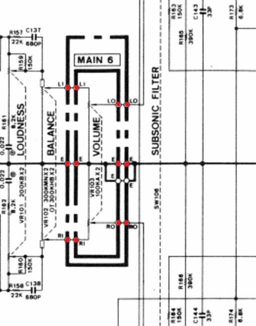

Schalter und Kontakte können Schuld sein. Bei meinem Yamaha A-700 hatte
das Relais vor den Lautsprecheranschlüssen Kontaktschwierigkeiten und
mußte ersetzt werden. Die Eingangswahlschalter sind altersbedingt auch
nicht mehr astrein (Unterbrechungen/Kratzgeräusche).
Mein Vorschlag: Relaiskontakte probeweise überbrücken
Der Ansatz, den linken mit dem rechten Kanal zu vergleichen, ist gut.
Verfolge das Signal vom Eingang bei beiden, bis du zur Abweichung
kommst.
Obwohl das Signal Ähnlichkeit hat mit Oszillationen wegen schlechter
Abblockung wegen defektem Kondensator halte ich es für was anderes:
schlechte Lötstelle, Transistor-Bondung oder Schoopierung.
