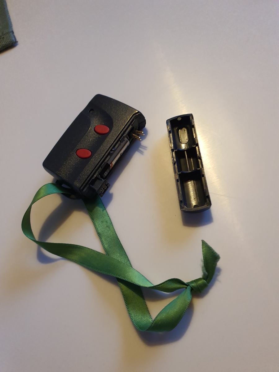

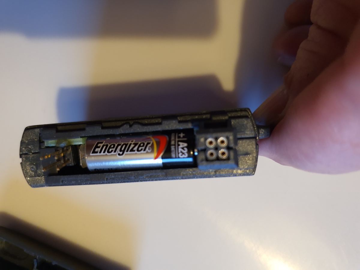

Handsender Batterieproblem
Sehr oft liegt das daran:
Der Handsender hängt am Schlüsselbund und dieser ist oft in der
Hosentasche oder in der Handtasche mit viel KrimsKrams. Somit ist das
nix Besonderes oder Überraschendes.
So ein Ding hat eine Typenbezeichnung. Such mal im Netz nach dem Teil.
Stelle den Link ein zu einer Beschreibung und Bild zu dem Gerätchen.
Das war bei dem Ding sicherlich früher nicht so. Seit wie lange besteht
das Problem?
Die A23 ist eine 12V Batterie. Kapazität um die 52mAh.
3*7*24 sind rund 500h, es reichen also 0,1mA aus um die Zellen zu
leeren.
Hier reicht es wenn durch Feuchtigkeit und Schmutz sich Kriechstrecken
bilden und kleine Kriechströme fließen. Ein leckender Elko auf der
Platine reicht da auch aus.
