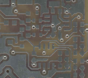

ich bin ziemlich überfordert damit, herauszufinden welchen
Nietendurchmesser ich brauche.
Ich route meine Platinen mit Eagle. Dort ist ein default-Durchmesser
für Vias, aber welche Nieten passen da rein? Ich möchte ungerne die
falschen  kaufen :(
Gleiche Frage, noch mal anders: Welche Nieten sind die richtigen für
Vias mit 0.6mm drill? Und welche Nieten passen für 1mm drill? Sehr
wichtig ist auch die Bezugsquelle, wo kann ich passende Niten kaufen,
als Privatperson?
Hilfreich für mich sind auch Fotos von selbstgemachten Platinen, mit
Durchkontaktierungen (Nieten).
Gruß Feadi

Den Bohrdurchmesser stellst du so ein, dass die Nieten passen. Er sollte
0,1mm größer sein als der Außendurchmesser der Nieten. Also 0,7 für
0,6mm Nieten.
Bei Reichelt gibt es die Nieten ab 0,8mm Außendurchmesser. Direkt bei
Bungard bekommt man welche ab 0,6mm.
Anbei mal ein Foto einer durchkontaktierten Platine.
Die Nieten müssen beidseitig verlötet werden. Nur einpressen reicht
nicht, das gibt Kontaktprobleme.

Hi Steffen,
zu deinem Foto:
- sind die SMD's 0805? (Damit ich die Größe einschätzen kann)
- welchen Durchmesser haben die Nieten?
Wegen dem Durchmesser nochmal: Für eine Stiftleite(RM 2,5) brauche ich
da die "Nieten 0,8mm" oder "Nieten 1,0mm" (von Reichelt)?
Gruß, Feadi
Gast #373492
Ja, dass sind 0805 SMDs. Die Nieten haben 0,6mm Durchmesser. Löcher sind
mit 0,7mm gebohrt, Restring=0,2mm.
