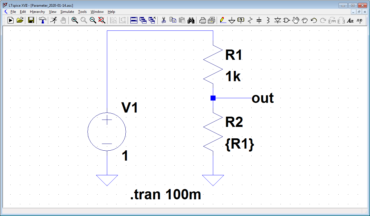

Moin,
kurze Frage: Ist es in LTspice möglich, einen Bauteilwert als Parameter
auf den Ref-Designator eines anderen Bauteils zu übergeben?
Wäre praktisch, wenn man z.B. in einer Kaskade von Bauteilen alle
abhängig von einem Bauteilwert varieren würde.
Umweg über ".param"-Statement für alle ist bekannt aber unschön, da man
bei N Bauteilen N .param-Zeilen schreiben muss:
.param R1 = 1k
.param R2 = R1
.param R3 = R1
.param RN = R1
Eben, das war halt die Frage, ob es einen Trick gibt, auf den Textblock
am .params zu verzichten. Dann muss er halt immer hingeschrieben werden.
Danke!

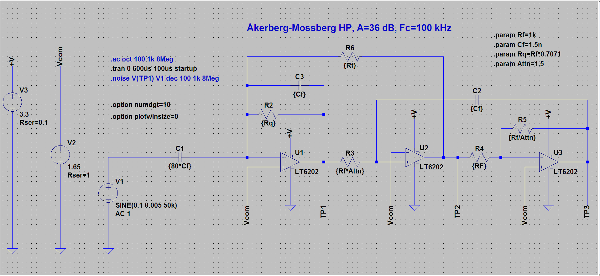

Du musst param nicht für jede Komponente einzeln aufrufen.
Es funktioniert auch
.par R1={} R2={} R3={}
Dann sparts du dir wenigstens das Schreiben von Par vor jedem Bauteil.
Oder Du definierst generische Parameter, die von den Bauteilen
referenziert werden.
Im angehängten Beispiel eines Hochpassfilters:
 * Grenzfrequenz Fc = 1/(2pi*Rf*Cf)
 * Verstärkung A    = (80*Cf)
 * Filtergüte Rq    = (Rf*1/sqrt(2)) (Butterworth)
 * Attn (Dämpfung des Integrators)
