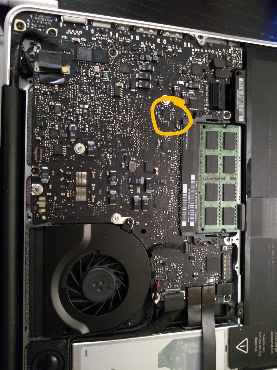

Ich habe ein defektes MacBook welched nicht reagiert. Nur der Anschluss
des Netzteils leuchtet.
Ich habe es ausgebaut und erstmal geschaut aber nichts feststellen
können. Aber als ich mit der flachen Hand über die Platine leicht

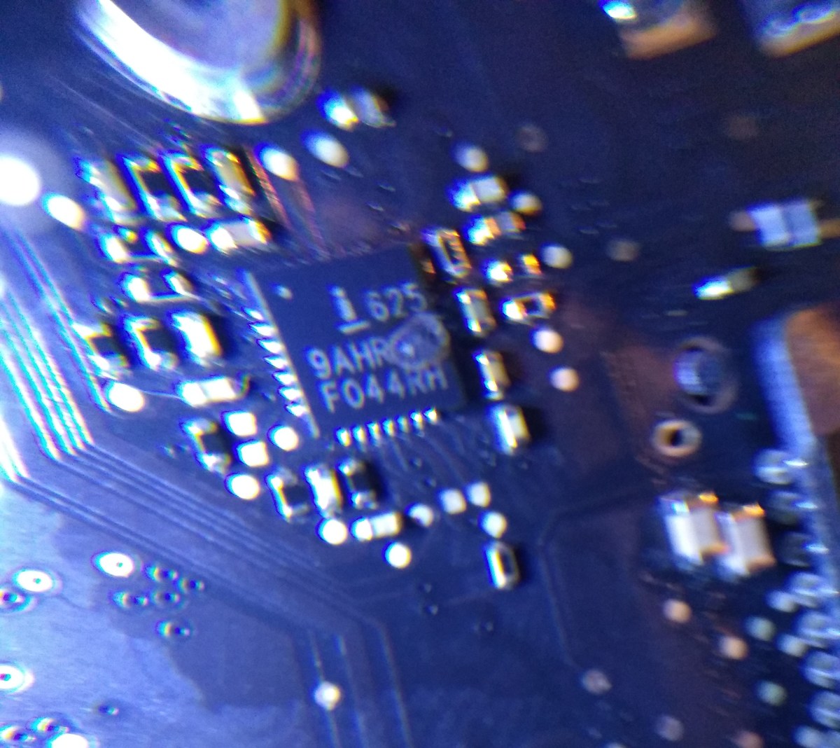

fühlte, merkte ich, dass ein Chip super heiß lief. Auf dem Foto erkennt
man leicht ein Brandfleck.

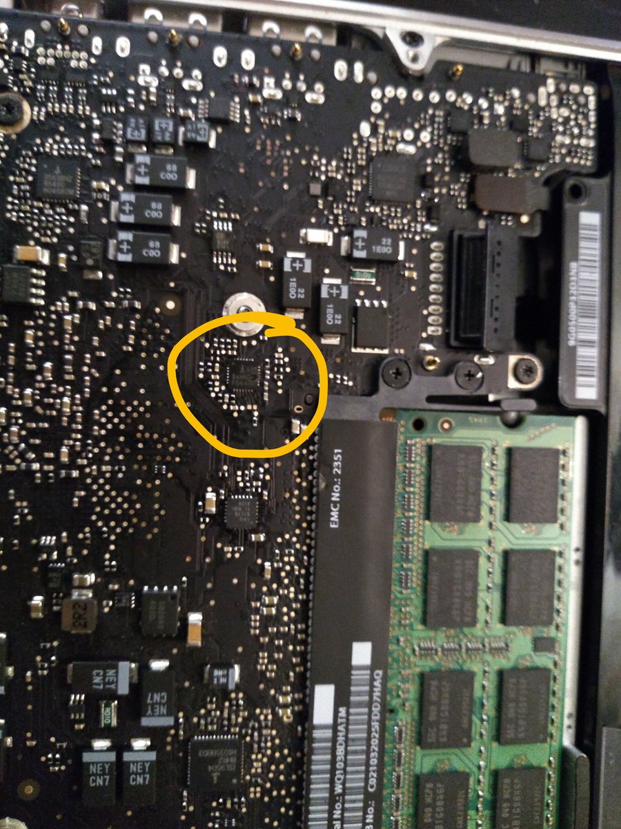

Gibt's eine Möglichkeit heraus zu finden wo man dieses Teil herbekommt
und ob es machbar ist, dem Chip zu entlöten und Ersatz dran zu löten??
Leider sieht man die Bezeichnung nicht mehr wegen des Brandflecks.

das ist der laderegler fuer die batterie bzw. hauptspannung PPBUS_G3H,
der beruehmt/beruechtigte U7000 / ISL6259 (geht oefters kaputt).
selbst tauschen geht, allerdings etwas aufwendiger und nur mit
heissluft.
empfehle dazu die videos von louis rossmann bei youtube, der erklaert
den
schaltregler recht genau.
oft sind auch die zugehoerigen shunt widerstaende defekt.

Könnte der LadeIC (ISL6259) sein. Gibts wohl bei Ebay und den zu
wechseln ist für jemanden mit Erfahrung und der richtigen Ausrüstung
auch keine große Sache. Man wechselt aber normalerweise nicht einfach
irgendwelche beschädigten ICs, sondern hat Unterlagen über die
Ladeschaltung und versucht durch Messungen herauszufinden, was die
möglichen Ursachen für die Symptome sein könnten.
Es wurde ja schon alles gesagt, ich will aber nochmal betonen, dass das
Auswechseln alleine wahrscheinlich nicht zum Ziel führt.
Der Regler raucht eher nicht zum Spaß ab, sondern weil aufgrund eines
anderen Defekts eine Überlastung stattgefunden hat. Die Ursache dafür
muss zuerst entfernt werden, evtl. ist der Laderegler dann selbst
garnicht defekt, sondern wird nur heiß und schaltet ab.
