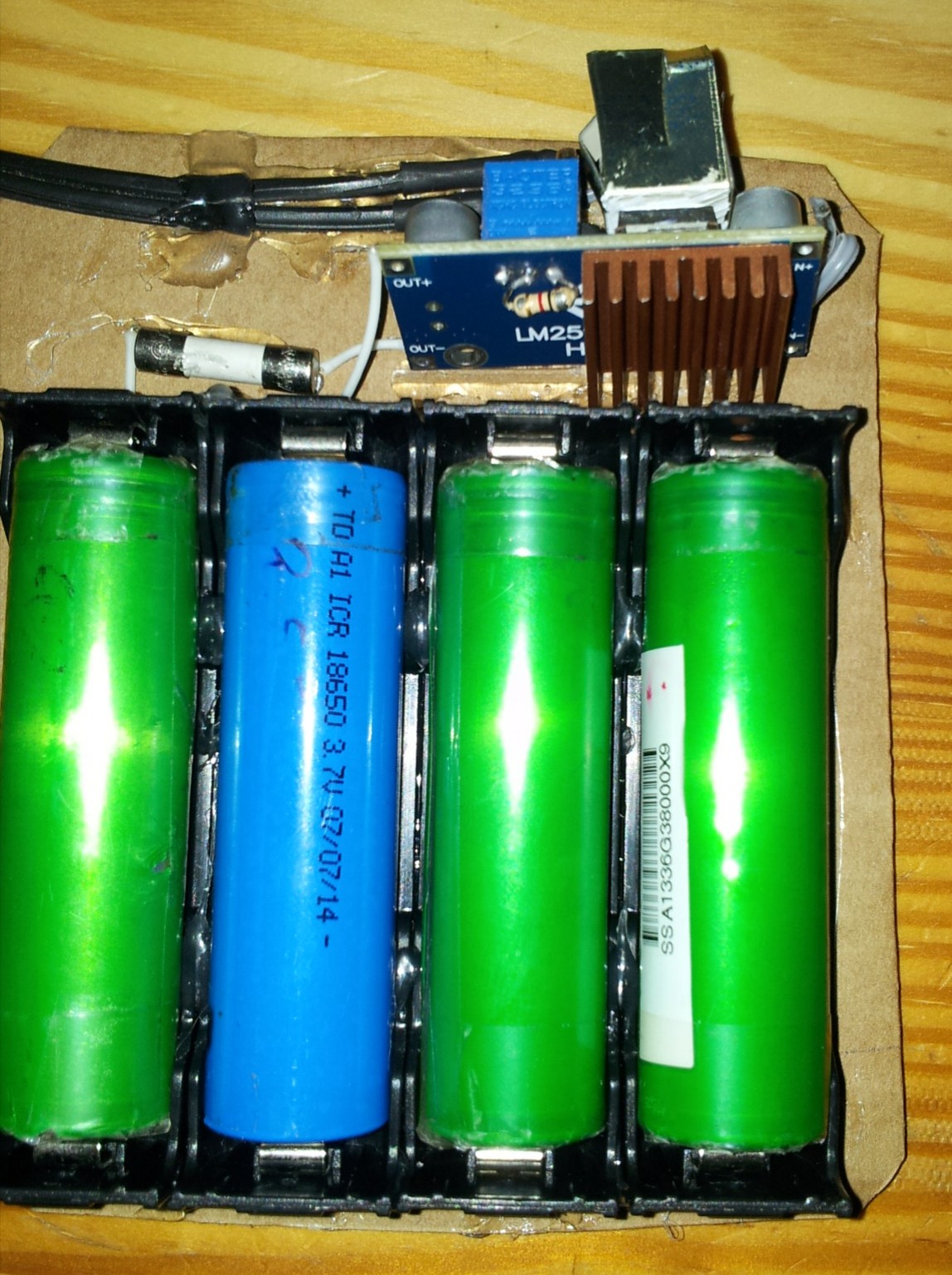

Mein Plan: Ein "LM2596S DC-DC Buck Converter" um die Spannung genau über
einen Poti mit langer Stellschraube einstellen zu können. Auf dem Board
befinden sich 2 Kondensatoren, eine Spule und der LM... Kostet 50 Cent
und sollte die Aufgabe erledigen. Das Ganze kommt noch an einen
Batteriehalter und ein 5V USB Netzteil mit ca. 1A. Geprüft wird das
ganze per Multimeter. Und falls es nicht klappt lädt eine Intenso
Powerbank PB 2600 auch nur bis 4V.
Meine Frage ist nun, was passiert wenn das Netzteil zu viel oder zu
wenig Strom liefert? Ich schätze mal wenn es zu viel liefert dann wird
der Akku bestimmen wie viel Strom er annimmt und das dürfte den
spezifizierte maximalen Ladestrom eher nicht überschreiten. Wenn es zu
wenig liefert, dann begrenzt das Ladegerät selbst.

von Der G. (Firma: schlechthin) (gastgeber)
Ein Regler der zur Spannung auch noch den Strom begrenzen kann wäre
natürlich noch besser, aber vermutlich auch teurer, und evtl
überflüssig, weil das gebräuchliche USB Netzteil ja meistens auch nur 1A
kann.
https://www.orbtronic.com/content/Datasheet-specs-Sanyo-Panasonic-NCR18650GA-3500mah.pdf
Hier, nach 500 Zyklen hat ein 3300mAh Akku nur noch 2200mAh laut
Datenblatt, das ist zwar akzeptabel, aber warum sollte man die Akkus
unnötig stressen? Ein bisschen weniger Kapazität aber dafür viel längere
Akkulebensdauer sind es doch wert.
Meine bisherige Gerätschaft will ich natürlich nicht vorenthalten, das
ist der Lade PCB aus der Powerbank, man darf nur nich die Polung
vertauschen, sonst wird ein Baustein auf dem PCB heiss.
von Oliver S. (oliverso)
Der G. schrieb:
> Es ist ja bekannt, dass 18650 stark an Zyklenfestigkeit einbüßen wenn
> man die Ladeschlussspannung von 4,2 Volt ausreizt.
Es ist vor allem bekannt, daß 18650 einen Durchmesser von 18mm hat, und
65mm lang ist. Das ist eine reine Größenbezeichnung, und gibt keinen
Aufschluß darüber, was da eigentlich drin ist.
Insofern gibt es 18650-Batterien, die bei 4,2 Volt noch problemlos und
dauerhaft funktionieren, und auch welche, die bei der Spannung schon
lange explodiert wären.
Der G. schrieb:
> Auch gibt es ältere
> Akkus und Akku Chemie die bei 4,1V ihre Ladeschlussspannung hat.
sic.
Ladespannung- und Strom sollte man passend zum Batterietyp auswählen,
nicht nach der Batteriegröße.
Da schätzt du ungenau. Ohm lässt kurz Grüßen, und weist darauf hin, daß
er Recht hat. Immer. Mehr Strom bekommst du nur mit mehr Spannung in den
Akku, das aber weit über das hinaus, was der Akku schadlos verträgt.
Regelst du also nur die Spannnung, sagt dir Herr Ohm, welcher Strom
fliesst, und das Datenblatt deines Akkus, ob das schadlos geht.
Du solltest halt sicherstellen, daß das Netzteil bei den 3.x Volt eines
leeren Akkus nicht doch mehr Strom raushaut, als deinen Akkus guttut.
Näheres steht im Datenblatt, oder auf der Packung.
Oliver
von Bernd K. (prof7bit)
Der G. schrieb:
> und evtl
> kann.
Das kann nicht deshalb nur 1A weil es aktiv auf genau 1A begrenzt ist
sondern evtl. nur deshalb weil es bei 1A an die Grenze eines seiner
Bauteile stößt das dabei unter der Last in die Knie geht und eventuell
dabei sehr leidet und sogar Gefahr läuft Schaden zu nehmen, zu schmelzen
oder gar Feuer zu fangen.
[An dieser Stelle hätte ich nun wieder die Anekdote eingeworfen an der
der Verkaufsraum meines ehemaligen Arbeitgebers komplett niederbrannte
wegen eines Steckernetzteils, aber lassen wir das]
Den Strom würde ich sauber begrenzen mit einer Schaltung bei der man
weiß daß alle beteiligten Bauteile noch ganz entspannt im Rahmen ihrer
Auslegung betrieben werden und nicht mit einer Schaltung bei der
irgendeine Komponente dann unter höchster Last auf dem letzten Loch
pfeift und sich dabei unter Schmerzen windet.

von "Der Gipskopf", oder wie? (Gast)
Oliver S. schrieb:
> Der Strom wird genau ab der Ladespannung abnehmen, ab der das Ladegerät
> im Modus  CC diese nicht mehr erhöhen kann, und daher CV machen muß.
> Vorher nicht. Und das ist maximal die Ladeschlußspannung, bei vielen
> Akkus 4,2V.
Idealisiert (R_i & seine Varianz ignoriert) betrachtet?  ;)
> Welche Spannung der Akku selber bei 4,2V Ladespannung hat, hängt vom
> Ladestrom ab.
Oder gibt es doch einen R_i...?  ;)
Der G. im Beitrag #6109345:
Wenn Du wenigstens die ersichtlichen Talente nutzen (/ausbauen?  ;)
würdest, statt Sachen zu machen, die Du scheinbar nicht begreifst...
Du kannst echt super basteln! Man ist versucht, Dir Kunststoffplatten
und eine Maschine zum Zuschnitt, sowie passende Adhesiva, zu schenken.
Du könntest das Zeug glatt verscherbeln.
(Um die Elektr(on)ik sollte sich dabei jemand anderes kümmern.)

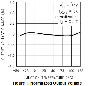

MaWin schrieb:
> Nein, naürlich nicht, die Toleranz des LM2596 ist VIEL zu hoch für eine
> LiIon, schliesslich erwärmt der Chip seine Referenzspannung.
Er hat doch ein Trimmpoti dran, also spielt die exorbitante
Exemplarstreuung von 10% schon mal keine Rolle, und die thermische
Änderung ist laut Datenblatt nur plusminus 1 Promille, also kann er es
problemlos auf einen Wert zwischen 3,996V und 4,004V justieren. Genauer
sind auch die ganzen fertigen Ladegeräte die man kaufen kann in den
seltensten Fällen, und die sind allesamt auf ungefähr 4,2V justiert.
Manchmal explodiert auch mal eins von denen wenn es weit genug über die
Standardabweichung hinausgeragt hat. Ganz normaler Alltag.
Nem selbergebauten bei dem ich selbst nachgemessen und liebevoll
kalibriert habe bis zum genauesten meiner Möglichkeiten würde ich
jederzeit mehr vertrauen als nem gekauften Chinalader mit dediziertem
chinesischen 4,2V-Ladechip.

von 2 Cent (Gast)
Der G. schrieb:
> Aber das wichtigste ist, dass man Liion nicht unbeaufsichtigt lädt, weil
> wenn was passiert,  muss man da sein um Feuer und Rauchgas zu
> beseitigen. Es ist eh eine gute Idee alle Geräte vom Strom zu trennen
> wenn man außer Haus ist.
YMMD, bei deine Aufbauten (Respekt!) auf jeden Fall!!!
Hast du mal darüber nachgedacht deine Pappe flammhemmend zu
imprägnieren? Beispiel:
https://kappler-brandschutz.de/pappier-pappe.html

Bernd K. schrieb:
> die thermische Änderung ist laut Datenblatt nur plusminus 1 Promille
Pro GradC. Und der Chip wird bis 125 GradC heiss. Figure 1 sagt aber
dass die Abweichung innerhalb +/-0.25% bleibt.
MaWin schrieb:
Also wenn ich die Augen zukneife sehe ich da +-0.1%, die hätten
sicherlich nen besseren Maßstab wählen können daß man es gescheit
ablesen kann.
Bild war kaputt

Der Prototyp zum Laden von 4 Akkus ist fertig. Nur noch eine 2A
Sicherung je Zelle fehlt, falls man mal eine verkehrt rum zu andren
reinlegt. Das Netzteil wird lauwarm. Der Kühlkörper auf der Rückseite
mit dem klebenden Wärmeleitpad wird gerade so heiß dass es schmerzhaft
wird wenn man ihn längere Zeit festhalten wollte. Könnten so 55 Grad
sein. Würde mir erst Sorgen machen wenn es sofort wehtut wenn man es
anpackt. Hab nen 1k zum Poti gelötet, kann man sehr fein einstellen.

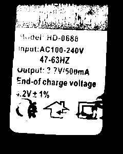

Hab mal mit meinem Batterietester Akkus aus nem 4,2V Lader gemessen, da
hatte einer 4,21V Also drüber. Ich denke ungeschützte Akkus sollte man
mit sowas nicht laden, da sollte man lieber ganz sicher unter der
Ladeschlusspannung bleiben. Aber ob die Schutzschaltung am Akku selbst
dann so zuverlässig ist ist auch die Frage.
