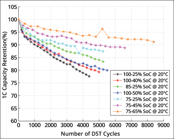

Hallo Zusammen,
Man sagt immer wieder, dass die Cycle Life von Li-Ion Akkus sehr stark
mit der Entladungsmenge sinkt z.b. 100-25% discharge viel schlechter als
72-65%.
Auf dieser Webseite findet man das angehängte Bild:
https://www.eparts-tech.com/news/news111_de.html
Die Gesamtenergiemenge basierend auf dem Bild ist aber beinahe gleich
für alle möglichen Charge-Discharge Kombinationen.
Das Ganze ist eher I-Tüpferl-Reiten oder habe ich einen Fehler in meiner
Rechnung (Excel)?
LG
Stefan

DST =  Dynamic Stress Test, also ein genormtes Profil. Was hier schonmal
unklar ist ob das DST Profil leistungsbasiert oder strombasiert gefahren
wurde. Wenn strombasiert dann wird bei 100 DST Zyklen immer gleich viel
Ladung umgesetzt, egal in welchem SOC-Fenster man die Zyklen fährt.
Bitte erstmal auch nicht Ladung und Energie vermischen im Excel.
Prinzipiell passt die Grafik aber schon, die Zelle stirbt hier bei den
Zyklen die bis 100% SOC gefahren werden am schnellsten.
Elektrolytzersetzung bei hoher Spannung = hohem SOC ist der Grund. Alles
nichts neues.
> ist aber beinahe gleich für alle möglichen
Das Schlüsselwort ist: "Beinahe".
Abschätzung:
1000 Zyklen mit 75% (schwarz) sind 750 Einheiten.
5000 Zyklen mit 30% (violett) sind 1500 Einheiten.
In beiden Fällen ist der Akku auf 90% Kapazität
'runter -- aber die insgesamt gespeicherte
Energiemenge ist verdoppelt.

Egon D. schrieb:
> Abschätzung:
1 DST !=  1 Enladezyklus im gegebenen SOC-Bereich
