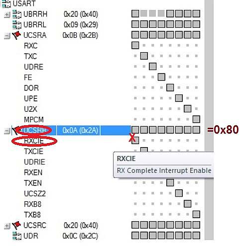

von Karl B. (gustav)
also Polling und Interrupt sind doch nicht gleichzeitig nötig.
Doppelt gemoppelt oder stören sich sogar gegenseitig.
Das jetzt noch einmal ausführlicher zu erläutern, wäre hier zu viel.
Nur ein paar Stichworte in den Bildchen.
ciao
gustav
Das Beispielproggi. war für einen ATMEGA8515 gedacht.
Diente als Denkanstoß.
Schau mal hier:
http://ww1.microchip.com/downloads/en/DeviceDoc/en590320.pdf
Die targetspezifischen Einstellungen könntest Du im Analogieverfahren
herausfinden.
Trotzdem möchte ich noch auf Deine Fragen kurz eingehen:
S. Landolt schrieb:
> Wozu cli und sei zu Beginn bzw. Ende der ISR?
Weil noch ein anderer Interrupt zeitkritisch dazwischenfunken könnte.
Im konkreten Falle alle Hundertselsekunde ein Timer-Interrupt.
Schau mal auf das Video.
Ja,
quasi gleichzeitig Ausgabe der vom Decoder gelieferten Zeit
sowohl auf LCD als auch über Teraterm via RS232/V24.
Wobei bei der RS232-Ausgabe die Nullen und Einsen des Zeitzeichensignals
optisch dargestellt werden sollten, um besser herausfinden zu können,

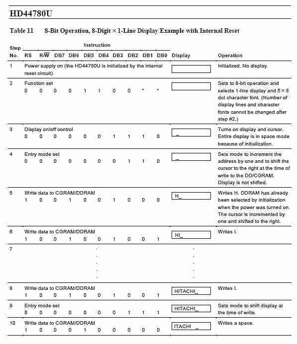

die HD 44780 LCDs nehmen einem die meiste Arbeit schon ab.
Bei der Initialisierung des LCD kann man unter anderem auch einen
Automatismus bei der Darstellung der Zeichen festlegen. Man braucht
nicht extra pro Charakter einen Befehl zur Positionierung machen, wenn
ein fortlaufender Text dargestellt werden soll. Kann man schon, muss man
nicht.
Auch, wenn Zeichen vom UART kommen. Wie im Beispielfilmchen.
Die "normale" Einstellung ist, dass nach jedem ausgegebenen Zeichen der
Cursor um eine Position nach rechts rückt, das wird dann beim Init in
der Doku als Adressenincrement bezeichnet. Es gibt auch ein
Adressendecrement.
Und Shift. Gesamten Inhalt des Display-RAMS schieben. Und Cursor nicht
darstellen trotz Increment/Decrement. Und mehr -> Doku.
ciao
gustav

;Entry Mode/Shift Set:
cbi  daten,    0
ldi  temp,    0x06   ;Cursor "increment/increase"
;        ;Displayinhalt wird nicht ;geschoben "no shift"
rcall  kommando
rcall  verzoegerung3
cbi  daten,    0
ldi  temp,    0x1C  ;Display rechts schieben
rcall  kommando
Siehe Video, was dabei rauskommt.
ciao
gustav
auf Seite 40 im Dabla steht's noch ausführlicher.
ciao
gustav
