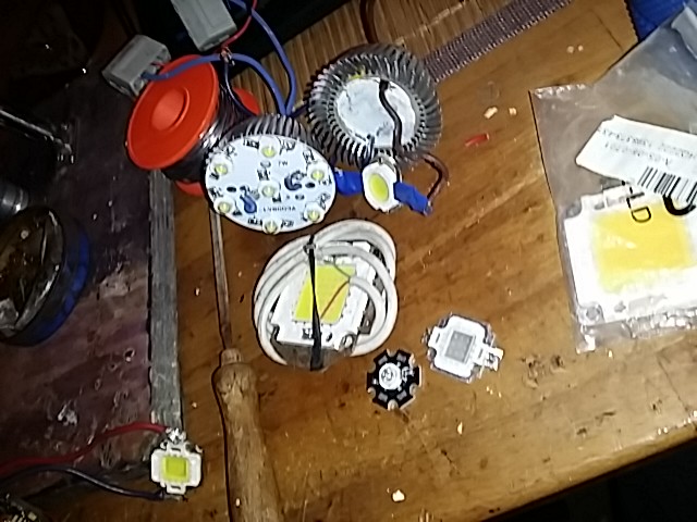

Habe hier paar LED's und würde gerne wissen wie ich die benötigte
Spannung/Strom bestimme.

Du schnappst dir ein Labornetzteil, hängst die LEDs da dran und drehst
langsam die Begrenzungen auf. Beim Strom startest du bei 20mA, bei der
Spannung bei 1V. Außerdem applizierst du ein Temperaturmeßgerät an der
LED.
Der Rest ist gesunder Menschenverstand und Basis-Wissen aus Wikipedia...

Was sind das denn für LED´s?
Gib mal mehr Info´s.
ZB Gehäuse, Farbe.
