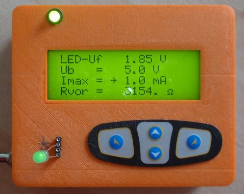

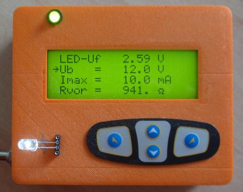

von Alexander S. (alesi)
Peer schrieb:
> Von einem Hersteller wird so ein
> Teil angeboten. Dabei kann man den Strom einstellen und es wird ein
> Vorwiderstand Grösse angezeigt bzw. Strom und Spannung dazu. Leider ist
> die Schaltung mit einem PIC aufgebaut und keine Software verfügbar.
Damit könnte der LED Buddy von Velleman gemeint sein.
https://www.velleman.eu/products/view/?id=434136

von Frank S. (_frank_s_)
Wolfgang schrieb:
>> Leider ist die Schaltung mit einem PIC aufgebaut und
Meine Lösung:
Leider nicht mit PIC und Quelltext in Bascom (nach "Mikrocontroller
programmieren mit Bascom Basic: messen, steuern, ... Buch von Ulli
Sommer")
MfG von der Spree
Frank
Nunja, vermutlich möchtest Du mit einem Poti den Strom zwischen 2mA und
20mA einstellen können. Dann könntest Du über einen Taster aus einem
Menü auswählen, an welcher Spannung die LED in Reihe mit dem
Vorwiderstand betrieben werden soll. Somit hätte der Bediener bereits
zwei Größen vorgegeben. Sinnvoll könnte noch die Vorgabe eines
Maximalstromes sein.
MfG

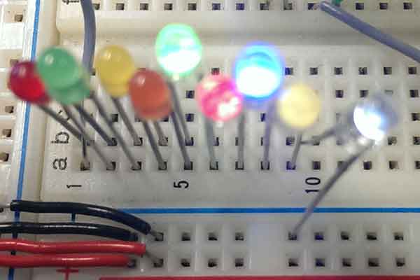

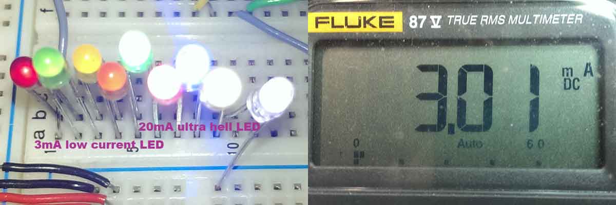

von Joachim B. (jar)
Stefanus F. schrieb:
> Da genügt eine ganz simple Überschlagsrechnung.
> R = (5V - 2V) / 20 mA
ach was ....
low current gelb 5,3V
das rechne mal vor! (ich finde keine negativen Widerstände in meiner
LED-Kiste)
von links nach rechts, alle mit 3mA
low current rot 1,78V
low current grün 1,92V
low current orange 1,82V
die ultra hellen fetzen einem schon bei 3mA die Netzhaut weg (wir hatten
als geringsten Strom wo sie noch gut zu erkennen waren 36µA ermittelt)
grün 2,73V
rot 1,68V
blau 2,69V
warmweiss 2,90V
kaltweiss 2,71V
entweder liegts an der Helligkeit oder kaltweiss und warmweiss sind in
den Kisten vertauscht worden, waren vertauscht muss das Bild neu machen
und die Spannungen hochladen
Edit: warmweiss und kaltweiss nun drin,
2tes Bild , da habe ich den Strom der LED auf 50µA = 0,05mA gesenkt um
warmweiss oder kaltweiss überhaupt erst sichtbar zu machen,
die low current haben da längst aufgegeben!

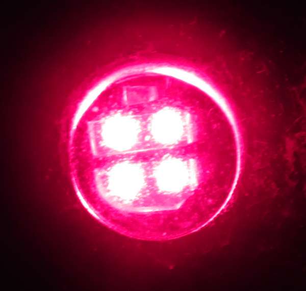

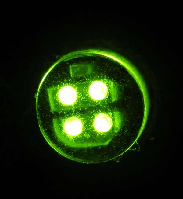

von Manfred (Gast)
Wie verhält die sich, wenn sie mit mehr Spannung oder sogar ohne
Vorwiderstand gespeist wird? Eine 5mm-LED mit einer derart hohen
Flußspannung habe ich noch nicht gesehen.
Ende der 80er hatten wir mal LEDs mit vier Chips im Innenleben, 6mm
konkav. Ziemliche Exoten und mir nie wieder begegnet.
