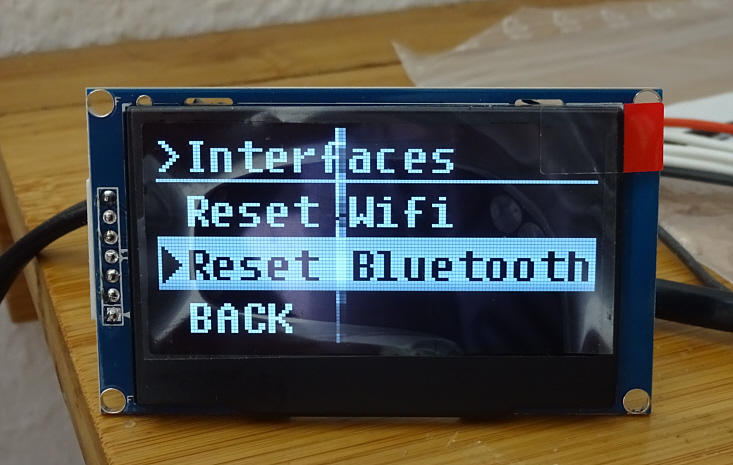

Gast #6111672
Ist der abgebildete Fehler auf einem 2.4"-OLED mit SSD1309 nach Eurer
Meinung ein Displayfehler (kam im ungepolsterten Briefumschlag an) oder
könnte es daran liegen, dass der SSD1309 doch nicht vollständig
kompatibel zum SSD1306 ist? Meine Initialisierungssequenz habe ich
bisher nur mit SSD1306-Displays genutzt. Dort problemlos.
Ausschnittweise angehängt.

Gast #6111681
Durch dein Programm kannst du einzelne Pixel nur aus oder ein schalten.
ich sehe aber Zwischenstufen (grau). Deswegen würde ich hier von einem
Hardwaredefekt ausgehen.
Prüfe mal die Versorgungsspannung, nicht dass sie instabil ist und den
Fehler auslöst.

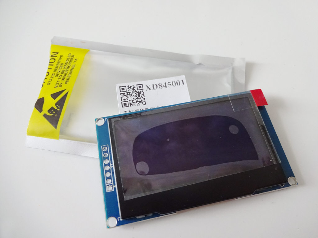

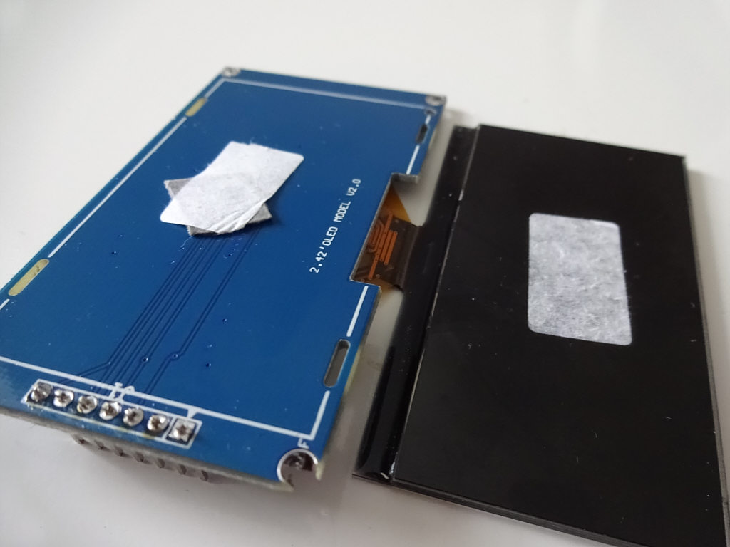

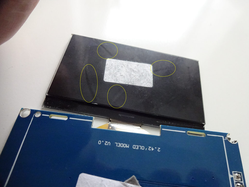

Gast #6129362
Fehlerursache gefunden:
Das Display aus Glas (COG) unter dem - nur der Optik dienenden -
Metallrahmen ist auf der Rückseite mit einem ca. 1cm x 1cm großem Stück
doppelseitigem Klebeband an der Platine befestigt. Dieser Kleber ist
ungewöhnlich dick (1mm, vermutlich um den Höhenunterscheid zum
Metallrahmen auszugleichen). Das ganze Display wird also nur im Zentrum
von einem erhabenen Punkt getragen. Wenn großflächig Druck auf das
Display kommt (in der Tasche des Postboten, wenn es in der typischen
chinesischen Plastitüte ankommt), bricht es vom Zentrum ausgehend. Unter
der schwarzen Folie auf der Rückseite erkenntman die Bruchlinien. Von
vorne bemerkt man von dem Unglück nichts, denn es gibt mehrere
Glasschichten.
Da ein zweite Display mit nahezu dem gleiche Fehler angekommen ist
(zentrale Pixelfehler), könnte das einige ebay-Käufer des 2,42"-Displays
betreffen. Deshalb zur Warnung ein Bild von diesem Display. Ich rede vom
2.42"-OLED-Display für 5V (mit Pegelwandlern). Das ist einer von zwei
auf ebay üblichen Typen dieses 2,42"-OLED. Die anderen sind für 3V.
