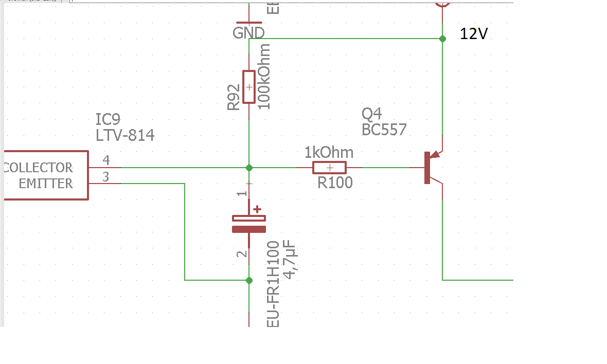

Liebes Forum,
1. Frage
Ich habe ein Problem. Die Schaltung im Anhang funktioniert denoch hab
ich an meinen  µC beim Einschalten der Versorgungsspannung 12V ein
kurzes Highpegel am Eingang. Wenn die Schatung in Betrieb ist läuft
alles normal. Der Optokoppler schaltet und der Eingang ist High. So soll
es auch sein.
Kann jemand kurz drüberschauen?
2. Frage
Die Schaltzeiten sind etwas zu lang. Das liegt an der hohen Kapazität
von 4,7µF. Kann ich z.b 1µF nehmen um knackigere Schaltzeiten zu
bekommen? Oder soll ich weiter runter?
Dein "Eingang" ist ganz rechts, richtig? Das kommt von dem Kondensator.
Mach den weg.
Auch das kommt von dem Kondensator. Mache den weg.
Warum hast du den überhaupt hinzugefügt?
Ja genau.
https://www.mikrocontroller.net/articles/230V
Ich möchte eine 230V erkennung. Die Schaltung funktioniert ganz gut.
In der Anleitung steht:
Wer den 100-Hz-Puls braucht, möge C2 weglassen
diese benötige ich nicht. Habe es aber ohne Kondensator noch nicht
probiert.
Falls es ohne Kondensator nicht funktioniert, packe den nicht an den
Ausgang des Optokopplers, sondern parallel zu R92. Eventuell ist ein
kleinerer Elko besser, um die Schaltzeit zu verringern.
