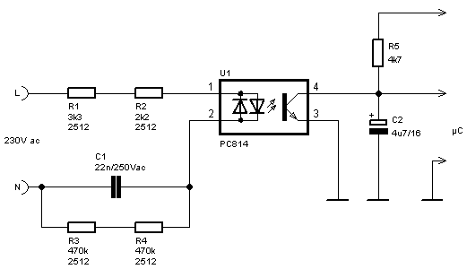

Galvanisch getrenntes Abfragen von 230 V Wechselspannung (empfohlene Methode)
Bevor sich mit obiger Schaltung jemand ins Jenseits befördert, hier eine sicherere Schaltung, mit der man galvanisch getrennt (also potentialgetrennt) vom Netz ein Signal für den Mikrocontroller-Eingang erzeugen kann:
Die Bauteile links des Optokopplers müssen alle mindestens eine Spannungsfestigkeit von 250 V AC aufweisen, d. h. sie müssen Ueff = 230 V bzw. Umax = 325 V dauerhaft verkraften. Um diese relativ hohe Spannung aufzuteilen, sind jeweils zwei Widerstände als Spannungsteiler in Reihe geschaltet. Selbst größere SMD-Widerstände vom Typ 2512 weisen nur eine Spannungsfestigkeit von 200 V DC auf!
R1 und R2 begrenzen den Einschaltstrom durch C1. R3 und R4 entladen C1 nach dem Ausschalten. C2 und R5 sorgen für einen dauerhaften Low-Pegel am Controller-Eingang, solange Netzspannung anliegt. Wer den 100-Hz-Puls braucht, möge C2 weglassen. Zum Detektieren des Nulldurchgangs eignet sich diese Schaltung wegen der Phasenverschiebung durch C1 nicht.
