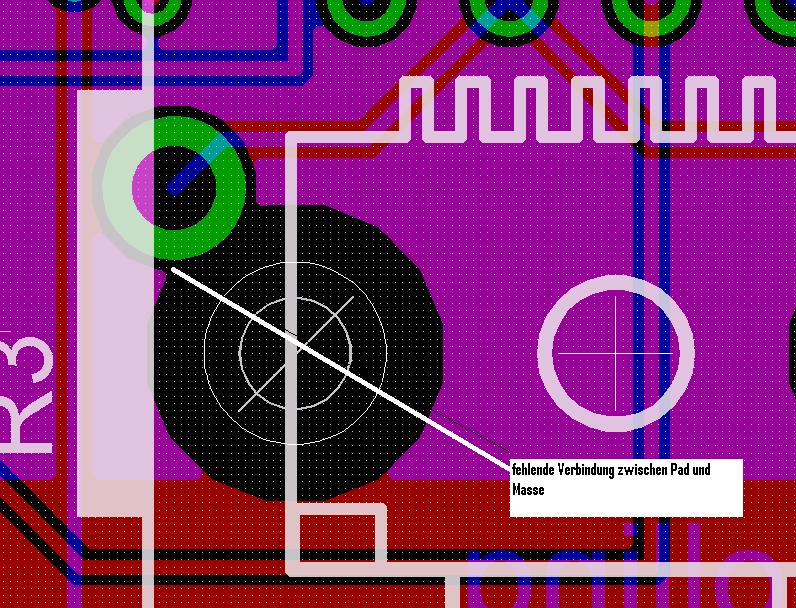

habe eine kleine Sammelplatine mit RJ45 Buchsen erstellt.
Die freien Flächen habe ich mittels ratsnest mit Masse bzw. Shield
aufgeühlt.
allerdings verbindet Eagle das Metallgehäuse der RJ45 Buchse nicht
automatisch mit der Masse sondern lässte einen kreisrunden Abstand
zwischen PIN un der Masse
Was mache ich falsch??
Danke

so, nochmal gekuckt... vielleicht hättest du im Schaltplan auch den
Shield-Pin der Buchsen anschliessen sollen.... jetzt hängt der wohl in
der Luft - ergo keine Verbindung

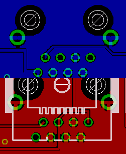

ja an deiner Masse? kannst auch GND nehmen, oder wo du halt meinst, dass
die der Schirm der Buchse hingehört... BTW deine Polygone haben ja auch
kein Potential... heissen nur N$6 und N$8
Gast #373894
tja, jetzt sind zwar oben und unten GND-Flächen, seine shields hängen
aber immer noch in der Luft... wenn er es noch schafft die
entsprechenden Pads an GND zu hängen klappts vielleicht noch...

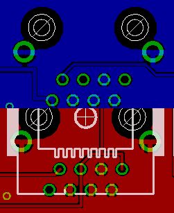

so, also nimm deinem Schaltplan und verbinde die Shield-Pads der Buchse
mit GND, bennen die Polygonflächen im Layout mit GND und schon sind sie
miteinander verbunden - wenn du das so willst... kann ja auch sein, dass
du den Shield extra brauchst, aber ich will dich nicht verwirren ;-)
Gast #373897
oh man wie einfach... (will nur das Buchsengehäuse auf die freie
Kupferfläche legen)
Polygon umbenannt nach Shield
Gehäusepin umbennant nach Shield
FERTIG.. :-)
