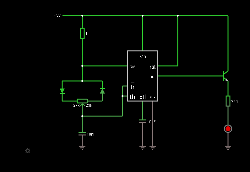

Ich habe mir jetzt eine Schaltung zusammen gepfriemelt, die per NE555
PWM umsetzt. Mit der Test LED funktioniert das wunderbar direkt am Out.
Für die 560mA sollte ich dann aber sicherlich besser einen Transistor
einsetzen. Häufig wird im Forum der 2502 empfohlen, allerdings scheitere
ich daran, im Datenblatt irgendetwas zum Verstärkungsfaktor für die
Basiswiderstand zu finden.
In anderen Posts wurde ohne zu rechnen direkt ein 1kOhm Basiswiderstand
empfohlen. Ist das auch in diesem Fall korrekt?
OP #6118136
Sorry, das war noch der alte Plan.
Die Last aus 28 parallelen LEDs soll natürlich vor dem Transistor direkt
an Vcc (5V) hängen.
> ein Basisvorwiderstand von 470R bis 1K vom Ausgang des 555 an die
Basis des Transistors
Ist das eine Daumenregel oder wie kommt es zu den Werten? Ich hab
inzwischen alles von 100Ohm bis 10k gelesen.
Gast #6118178
Du hast 5V zur Verfügung.
Was schafft der NE555 (oder ICM555) am Ausgang als Last zu treiben?
Nehmen wir mal an, das wären 50mA mit genug Abstand zum Maximalwert nach
Datenblatt.
WörstKäse wäre 5V/50mA dann also mindestens 100 Ohm.
Gast #6118186
Hast Du als Last eine LED von 10mA dran, ein Transistor mit einer
Verstärkung von 100 (man liegt auf der sicheren Seite, wenn man
1/2...1/4 der maximalen Angabe von hfe nimmt), dann genügen 10/100=0,1mA
zum Ansteuern des Transistors.
Rechnen wir mal Spannungsabfälle der BE-Strecken des Transistors und im
555 mit je 1V angenommen, ergibt (5-2*1)V / 0,1mA  ungefaehr 3kOhm.
Gast #6118218
Mani W. schrieb:
> Dieter schrieb:
>> So wäre der Ausgang etwas besser beschaltet, wenn das Prinzip von Dir
>> beibehalten würde.
> Beides falsch!
> Die Dioden samt Vorwiderstand gehören in die Kollektorleitung,
Falsch zwar nicht, aber eine schlechte Lösung als Verbesserung einer
noch schlechteren Lösung.
Bei 5V und mindestens 1,6V Spannungsabfall an der LED, reicht R2 mit 100
Ohm aus, dass sich der 555 nicht verabschiedet ohne Basisvorwiderstand.
In die Mitte der Widerstände gehängt wurde der Transistor, dass sich die
Sättigungswiderstände weniger stark auswirken.
