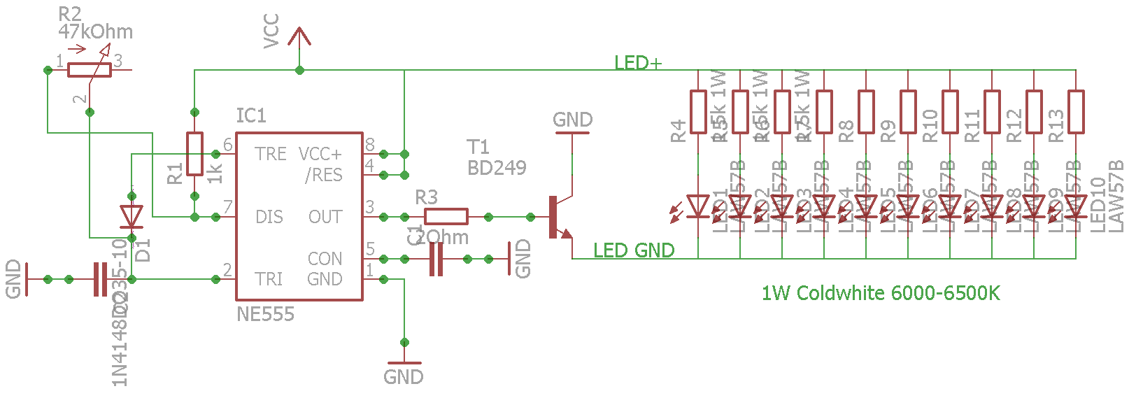

hab die folgende Schaltung gebastelt und da kann man bestimmt noch was
verbessern.
Sie funktioniert auch 1A.
Vorschläge wären wirklich super!
C1 + C2 sind je 100nf.
Danke
Matthias
von Hubert G. (hubertg)

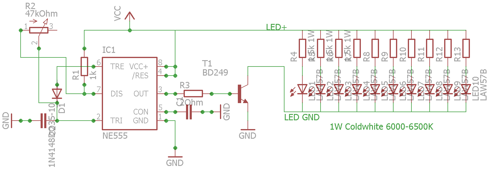

Ich glaube nicht das du den BD249 so eingebaut hast.
von Teo D. (teoderix)
Falls im Original doch vorgesehen, bei wahrscheinlich längeren
Leitungen zu den LEDs, würde ich noch ne Angst-Freilaufdiode vorsehen.
Die Krude gezeichnete 555er Schaltung geh ich nich durch!
R3 = 2 Ohm?
Bei der Schaltung steige ich auch nicht ganz durch, ist auch etwas
eigenartig gezeichnet.
Schau mal hier die PWM-SChaltung:
http://www.domnick-elektronik.de/elek555.htm
Den BD249 halte ich auch für etwas übertrieben, der kann 25A Dauerstrom.
Mit dem 555 kannst du den nie voll aussteuern und mit den 2Ohm in der
Basisleitung bringst du den 555 höchstens um.

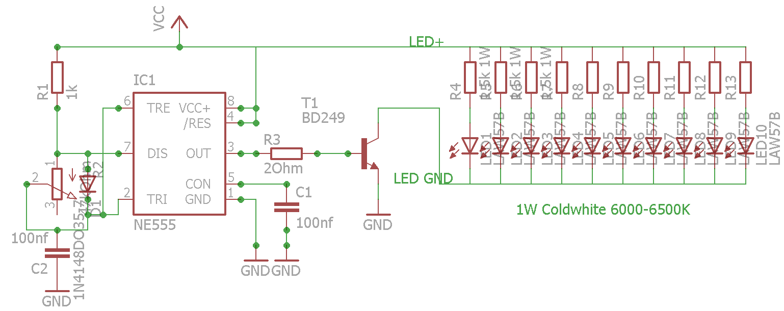

Hab es noch mal neu gezeichnet.
Ich lerne noch :)
von Stefan F. (Gast)
Wie viel k Ohm, haben die Vorwiderstände der LED's?
Ich kann aus dem Schaltplan keinen auch nur ansatzweise plausiblen Wert
heraus raten.
Du kannst den plan so oft neu zeichnen, wie du willst. Der 2 Ohm
Vorwiderstand vor dem Transistor bleibt immer noch genau so falsch, wie
vorher.
Setze einen MOSFET ein (z.B. IRLU024N) mit einem 100 Ohm Vorwiderstand
ein. Der ist billiger und kommt sicher ohne Kühlkörper aus (im Gegensatz
zu deinem BD249).

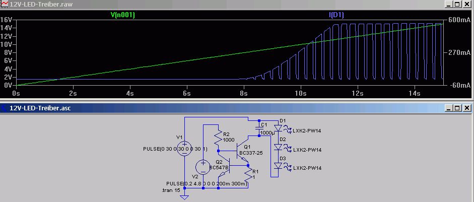

von batman (Gast)
Japp, einen T mehr und man hat schon einen schönen Konstantstromtreiber.
V1 simuliert eine ansteigende Betriebsspannung und V2 die PWM.
Steuerstrom ist hier unter 5mA bei 500mA LED-Strom

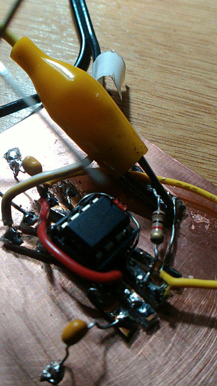

Sonst würden die LEDs oben ja kaum leuchten, wie im angehängten Clip zu
sehen.
von THOR (Gast)
Am Argument ändert das nichts.
von THOR (Gast)
Und du glaubst doch hoffentlich nicht, dass ich mir Quicktime
installiere nur um ein paar LEDs leuchten zu sehen.

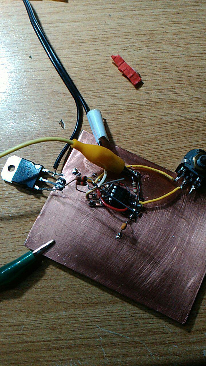

von Franz R. (Gast)
Na Windows User sind halt arm dran, für jeden Mist muss man sich aus
einer anderen Quelle bedienen.
Aber darum geht es hier ja nicht.
Es funktioniert nun.
Ich hab den ganzen NE555 nun als PWM beschaltet.
Und die LED's lassen sich herlich dimmen.
Danke für die freundliche Hilfe (und dem sarkastischen Getue)
