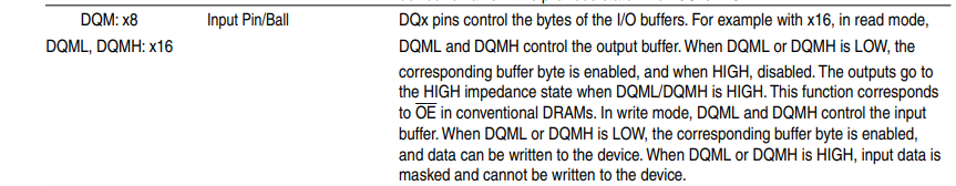

ich baue gerade u.a. eine DRAM Schnittstelle zu einem STM32 für ein
neues Projekt und bin mir bei einem Punkt nicht so ganz sicher:
Der Ram, den ich bauen möchte ist ISSI IS42S1632xxx
https://www.mouser.de/datasheet/2/198/42-45R-S_86400F-16320F-706495.pdf
Dieser hat u.a. diese Bit Masking pins DQML und DQMH. Das heißt, man
kann durch diese Pins das eine von zwei Bytes vom 16bit Wort maskieren.
Ist ja hilfreich für Burst schreiben, damit benachbarte Bytes nicht
unerwünscht plattgemacht werden, wenn man ungerade Anzahl an Bytes
schreiben möchte. Soweit klar.
Auf der STM32 Seite kann man ein "16bit Byte" oder "32bit Byte"
konfigurieren. Dadurch kann man zwei zusäzliche Pins von FMC "NBL0" und
"NBL1" nutzen. Diese sind sogenannte "Byte lane outputs". Das heißt, die
deaktivieren die einzelnen Bytes.
Ist mein Verständnis erstens soweit richtig? Kann ich also diese zwei
Pins einfach mit den besagten Pins am DRAM verbinden?
Zweitens, (und das verwirrt mich eigentlich): Ist hier die Reihenfolge
wichtig? Ich habe intuitiv DQML mit NBL0 und DQMH mit NBL1 verbunden.
Weil L für lower stehen soll. Aber spielt da endianness eine Rolle?
Besteht da die Gefahr, dass man das falsche Byte maskiert?
