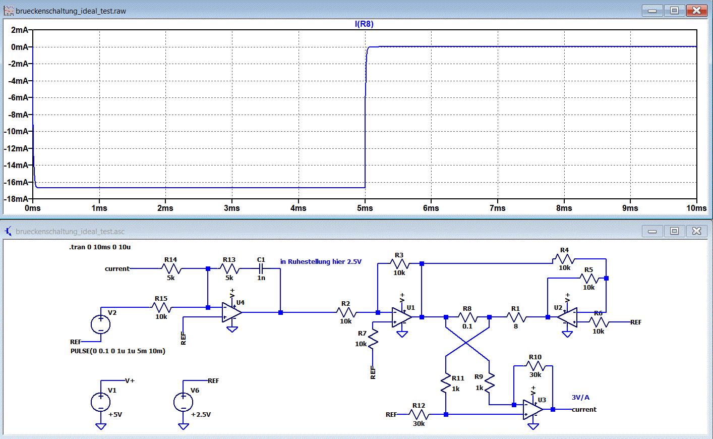

ich habe in LTSpice eine ideale Single Supply (+5V) OP-Brückenschaltung
wie hier aufgebaut:
http://www.ecircuitcenter.com/Circuits/hbridge/hbridge.htm
Die Brückenschaltung alleine funktioniert soweit gut. Nun will ich einen
analogen PI-Stromregler dazubauen. Dazu verwende ich einen kleinen Shunt
und einen Differenzverstärker, der den Iststrom an den analogen
PI-Regler zurückführt.
Wie und wo stelle ich nun am PI-Regler korrekt die REF Spannung von 2.5V
ein, sodass ich bei einem Sollwerteingang von 0V am PI-Regler einen
Strom von 0A kriege.
Wenn ich das so wie in der angehängten Simulation mache, dann fängt es
erstmal gut an, dann aber springt der Strom komplett ins negative.
Vielen Dank

Versuche doch einmal statt C1 und R13 in Serie, dessen
Parallelschaltung.
Damit der OP nicht wegläuft, überbrücke die C1 und R13 mit einem
Widerstand 100k...1M.
#6123314
Noch ein Tipp.
R7 und R6 sollten 5kOhm statt 10kOhm sein um den Fehler der
Ausgangsspannung  verursacht durch den Biasstrom zu kompensieren. Der
Widerstandswert dafür ist gleich der Parallelschaltung des
Rückkopplungswiderstandes und des Eingangswiderstandes.
