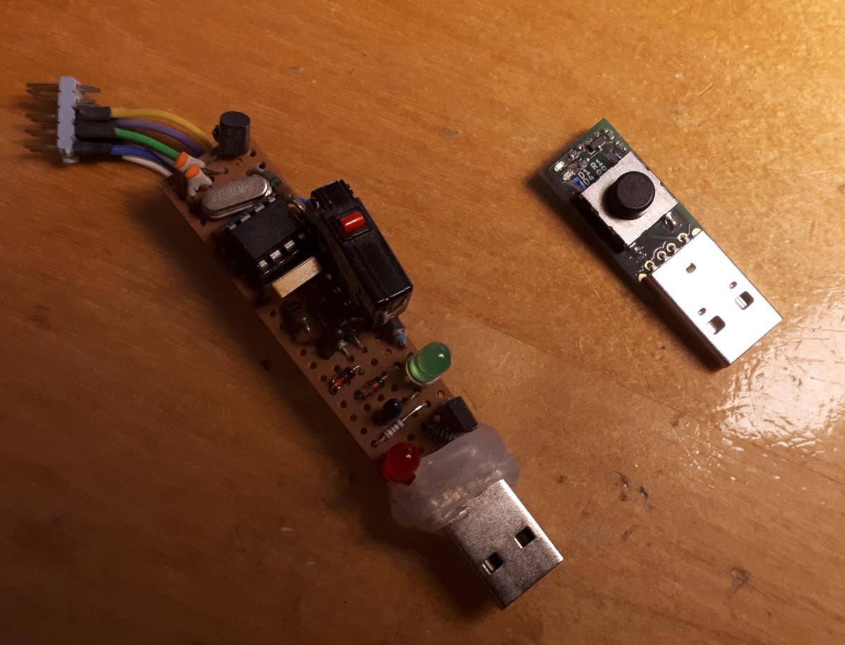

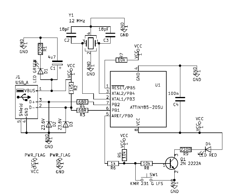

Die Hardware basiert auf einem ATtiny85 und ist so einfach wie es geht,
im Prinzip ein AVR + Button + LED und USB-Anschluss. Fuer die
USB-Kommunikation habe ich den exzellenten V-USB Treiber
(https://www.obdev.at/products/vusb/index.html) verwendet. Fuer eine
neue Version werde ich den Reset-Pin als I/O missbrauchen um den (etwas
haesslichen, dem Mangel an IO-Pins geschuldeten) Transistor aus dem
Schaltplan entfernen zu koennen.
Als Nebenprodukt habe ich einen USB-Bootloader fuer das Projekt
geschrieben, der findet sich hier:
https://github.com/snopf/snopf_bootloader

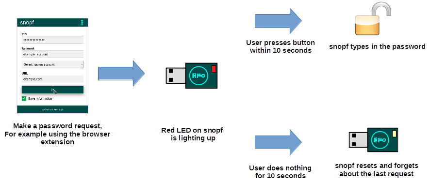

Jedes Passwort wird aus demselben 128-Bit Geheimnis (das im EEPROM des
AVR liegt) plus einem Request-String (fuer die unterschiedlichen Logins)
erzeugt. Grundlage fuer das Passwort ist SHA256(Secret || Request). Der
Hash wird mit der Z85-Transformation in ein ASCII-Passwort
transformiert. Um typischen Password-Forderungen (Zahlen,
Grossbuchstaben, Kleinbuchstaben, Sonderzeichen) zu genuegen, muss das
Passwort eventuell iterativ erzeugt werden. Details dazu finden sich im
`Operation principle` Abschnitt im Readme.
Auf "Host"seite existiert Sofware um die Requests zu machen, u.A. eine
Browser Extension fuer Firefox/Chrome. Leider bin ich bis jetzt nicht
dazu gekommen die Software fuer Windows zu testen. Bis auf die Browser
Extension ist die Sofware komplett in Python geschrieben und ich bin
einigermassen hoffnungsvoll, dass es ohne groessere Probleme auch unter
Windows laeuft.

Auch wenn das Interesse hier eher begrenzt ist ;) mal ein paar Updates:
- Der Schaltplan + Code wurde geaendert, sodass der Reset-Pin als
Button-Pin genutzt wird
- PCB Laenge wurde etwa halbiert + Standardbauteile verwendet
- es gibt eine einfache Androidapp
- bugfixes
