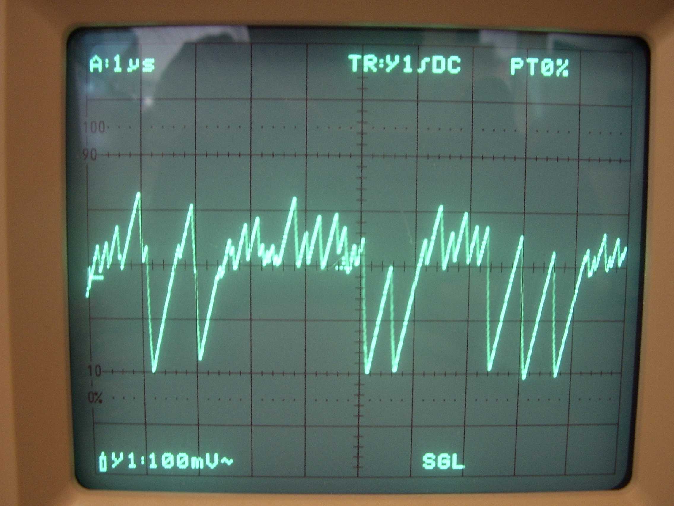

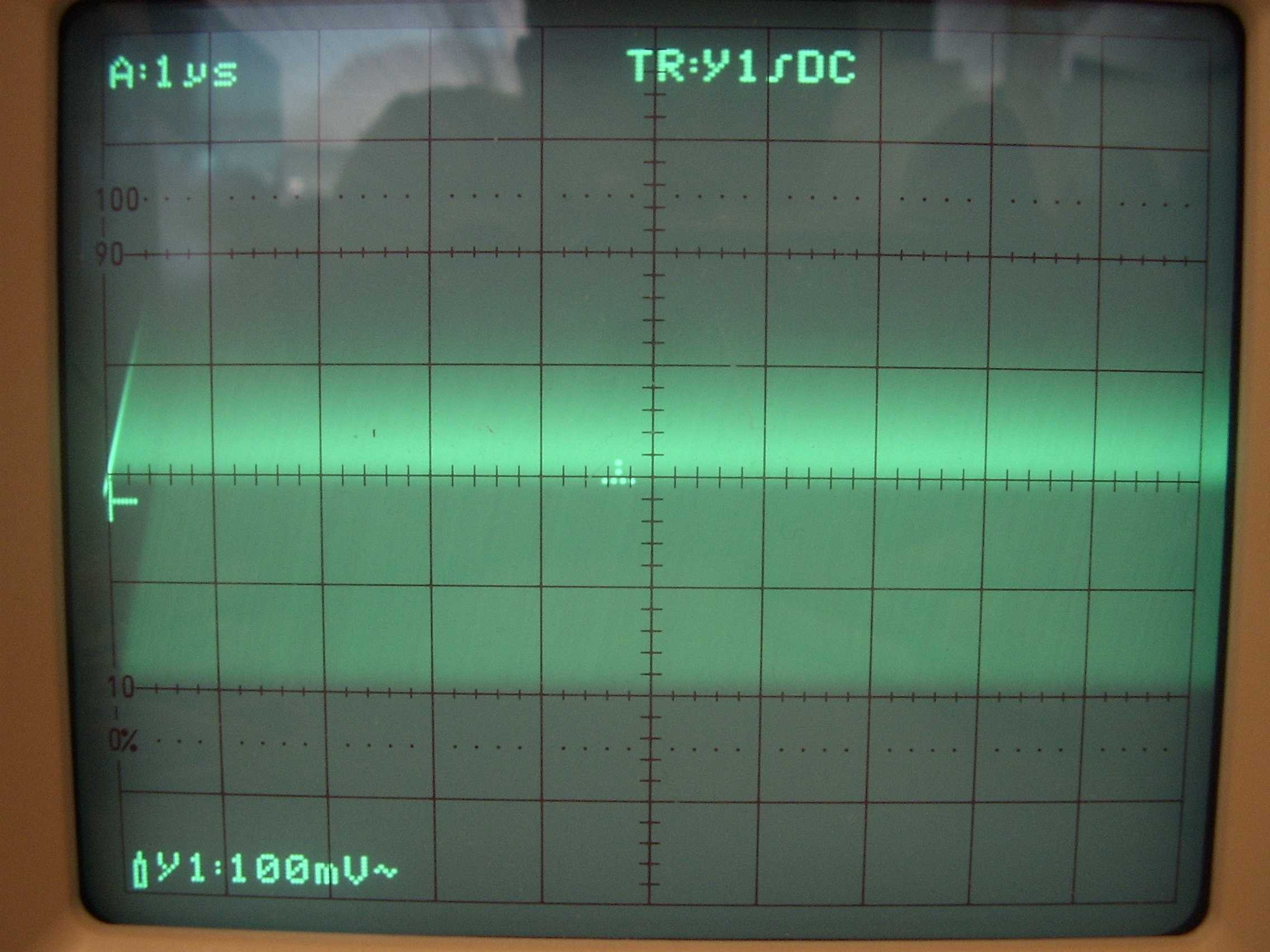

Mit Transistor "verkehrt" habe ich in der Tat vor Jahren einmal
experimentiert. Die Bilder im Anhang sind mit einem BF259 (Videoendstufe
alter Farbfernseher) entstanden. Das Bild "Rauschen_1" ist mit einem
Speicheroszilloskop im Single Shot Modus aufgenommen.
Die Idee Rauschen aus einem höheren Frequenbereich in den NF-Bereich
runterzumischen stammt aus einem DDR Elektroniklehrbuch. Leider ist
weder ein Schaltplan abgebildet, noch eine Gerätenummer angegeben.

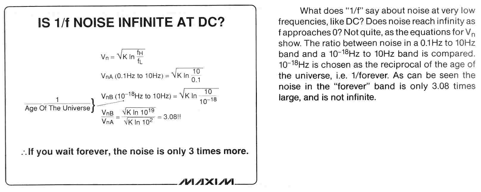

Das 1/f-Rauschen wird auch etwas überschätzt wie es diese Appnote von
Maxim von 1992 zeigt. Ein Faktor drei in den letzten 13 Milliarden
Jahren.
Ich hatte es hier schon mal zitiert:
Beitrag "Re: Meßverstärker für 1/f-Rauschen 0.1 - 10 Hz"
