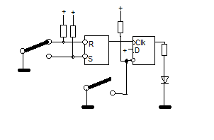

von WIRO (Gast)
Hier mal noch 'ne Schaltung mit einem Wechsler, dafür ohne C.
WIRO
von HildeK (Gast)
Dein Bild ist nur fast richtig :-), D muss auf +5V gelegt werden.
Aber sonst entspricht es meiner Beschreibung von oben ...

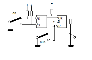

von WIRO (Gast)
Da fehlte noch was, jetzt sollte es komplett sein.
Unbenutzte Eingänge an + bzw. Masse legen.
