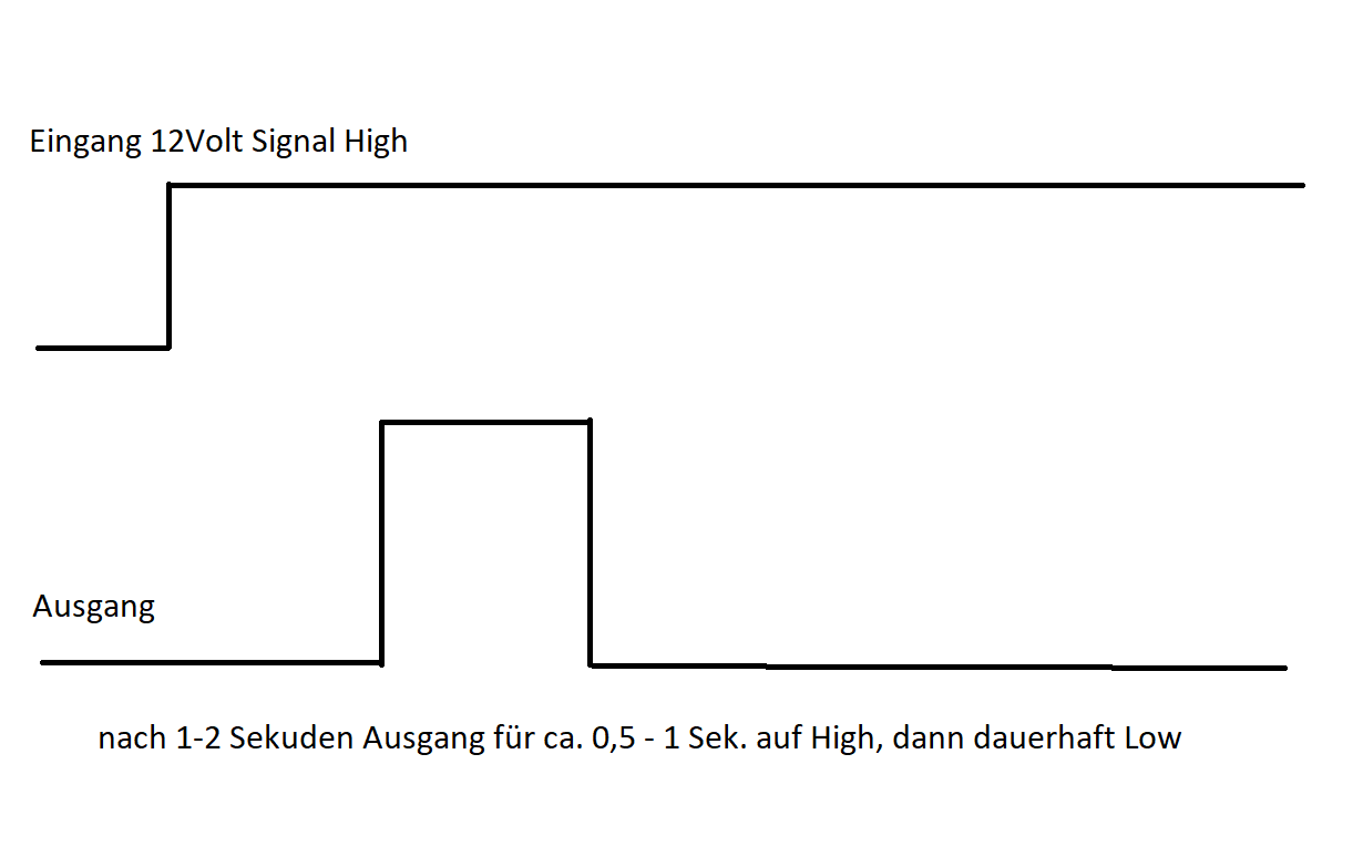

Hallo liebes Forum,
ich suche eine ganz simpel Quick and Dirty Lösung.
Wenn ich eine 12Volt Signal erhalte, dann soll das Angeschlossene Relai
nach etwa 1-2 Sekunden für pi mal Daumen 1 Sekunde anziehen.
Danach wieder abfallen und solange das Signal High ist auch auf Low
bleiben.
Meine Leihenhafte Skize Anbei.
Ich gehe mal von aus das man soetwas fertig finden nur wüsste ich nicht
genau wie man so eine Schaltung nennt, könnt ihr mir ein Tipp geben?
würde mich freuen....
von Heinz R. (heijz)
Stichwörter zum suchen:
- Zeitrelais
- Einschaltwischer
Vielleicht das hier, aber mag mich nicht ewig einlesen:
https://www.eltako.com/fileadmin/downloads/de/_bedienung/MFZ12DX_23001005-1_dt.pdf
Funktion IA müsste die Richtige fü Dein Projekt sein?
Könnte man mit einem NE556 (doppel-555) machen, einmal die Verzögerung
mit dem ersten Timer und dann die Einschaltdauer mit dem zweiten.
Schaltplan dafür kannst Du Dir selbst zusammenkritzeln. Wenn ich das
machen soll, dann kostet's. Ich würds für Kunden wahrscheinlich auch mit
einem kleinen µC machen, dann bin ich was die Anpassung der Zeiten
angeht auf der sicheren Seite.

von Stefan B. (blueberlin)
danke für eure tipps, ja das mit ein mc hatte ich schon überlegt, fand
das nur etwas mit kanonen auf spatzen schießen... der langweilt sich ja
dann zu tode lach
ich glaube ich habe bei ebay was passendes gefunden, so ein typisches
china board, für 3 mark 50, werde das mal testen. Danke für eure Hilfe
"Einschaltwischer" war ein gutes stichwort
das Dingens heißt übrigens Relai_s, auch in der Einzahl!

von Mani W. (e-doc)
> bleiben.
1. Woher kommt Dein Signal?
2. Wenn das Signal dann weg ist, wie lange dauert es, bis
   ein neues Signal kommt und der Vorgang neu gestartet werden soll?
3. Wie viel Strom kann Dein 12V Signal liefern?
4. Welches Relais soll angesteuert werden?
   Spulenstrom oder Widerstand?
Nach Beantwortung meiner Fragen kann ich Dir gerne eine
kleinen und leichten Schaltplan zeichnen...
Dein Chinaboard wird Deine Ansprüche wahrscheinlich nicht erfüllen
können, aber mach mal...
