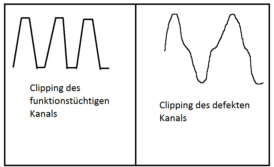

Endstufe wieder funktioniert. Es ist allerdings so gewesen, dass die
Endstufe schon bei kleinen Lautstärken verzerrt hat. Wenn man dann mal
fast Vollgas gegeben hat, lief sie normal, so wie der andere Kanal.
Dieses Problem tritt aber immer häufiger auf. Ich habe die Enstufe dann
an einen Funktionsgenerator und Oszi angeschlossen, um zu sehen, wie die
Spannung an den Ausgängen aussieht. Der "defekte" Kanal zeigt folgendes
Bild:
-Clipping sieht um einiges anders aus als beim funktionstüchtigen Kanal
-Clippt viel zu früh
-Ist demnach bei gleicher Potistellung und gleichem Eingangspegel leiser
(unempfindlicher)
Spannungen sind alle vorhanden. (Nachgemessen an den Widerständen für
die Kleinspannungsversorgung und den Operationsverstäkern)
Nun meine Frage:
Weiß jemand, wo man noch nach dem Fehler suchen könnte?
Hatte jemand sowas schon?
Vielen Dank für eure Hilfe.
#6125567
Hast du einen Schaltplan von dem Teil?
Lege an beide Kanäle das selbe Signal an miss innerhalb der Signalkette,
wo das Signal verzerrt wird.
Wenn dort keine Auffälligkeiten sind, mach Vergleichsmessungen zwischen
den Kanälen.
Edit:
Schaltplan:
https://elektrotanya.com/monacor_img_stageline_sta-302_sta-602_sta-902_sch.pdf/download.html#dl
Ich würde mal an den Ausgängen von U101 bzw. U201 messen.
Gast #6125657
Habe jetzt nochmal mit dem Oszi gemessen. Ich hatte 2 Kanäle des Oszis
verwendet. Jetzt ist mir aufgefallen, dass der Tastkopf am "defekten"
Kanal defekt ist und anscheinend nicht die Endstufe. Ich habe nämlich
auch noch ein paar Lötstellen nachgelötet. Wahrscheinlich lag es daran.
Trotzdem danke!
Hoffe jetzt nur, dass es wirklich der Fehler war und mich nicht dann bei
Last etwas unschönes erwartet...
