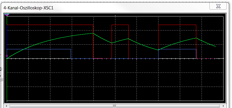

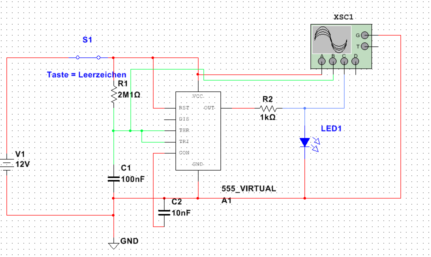

ich habe mir eine Schaltung mit dem Ne555 als Monostabile Kippstufe
aufgebaut.
Ziel Ist es, ein Signal 300ms nach dem Anlegen der Versorgungsspannung
abzuschalten.
Das funktioniert auch soweit. Das einzige Problem ist, das ich den
Vorgang nach ein paar ms (am besten quasi sofort) neu starten will.
Sprich, wenn die Versorgungsspannug weg ist und innerhalb von X ms
wieder anliegt soll der Vorgang neu gestartet werden. Leider ist entläd
sich der Kondensator relativ langsam. Wenn ich den Disscharge Pin mit
meinem Kondensator verbinde, erhalte ich eine Astabile Kippstufe (weil
der Trigger pin wieder auf LOW geht)...
Anbei ein Bild mit dem Oszilloskop und meine Schaltung.
Rot= Versorgungsspannung
Grün = Kondensator
Blau = NE555 ausgang
Danke!
Peter

Für diese Schaltaufgabe müsstest du 2 NE 555 als Monostabile Kippstufe
hintereinander schalten, nur so erhält man 2 unterschiedliche
Zeitkonstanten. (Monoflop1 Ausgang / Monoflop2 Eingang kann man mit ein
10nF Kondensator koppeln) Wenn der Entlade - Pin nicht verwendet wird
erhält man wohl ehr so was wie ein Zufallsgenerator, da die Entladung
nicht mehr definiert wird. Ansonsten eignet sich zB der 74HC123 ehr für
so was besser. Der TLC 555  schafft ansonsten Impulszeiten
(Einschaltimpuls) von immer noch 3 Mikrosekunden (habs erst zuletzt
getestet).
