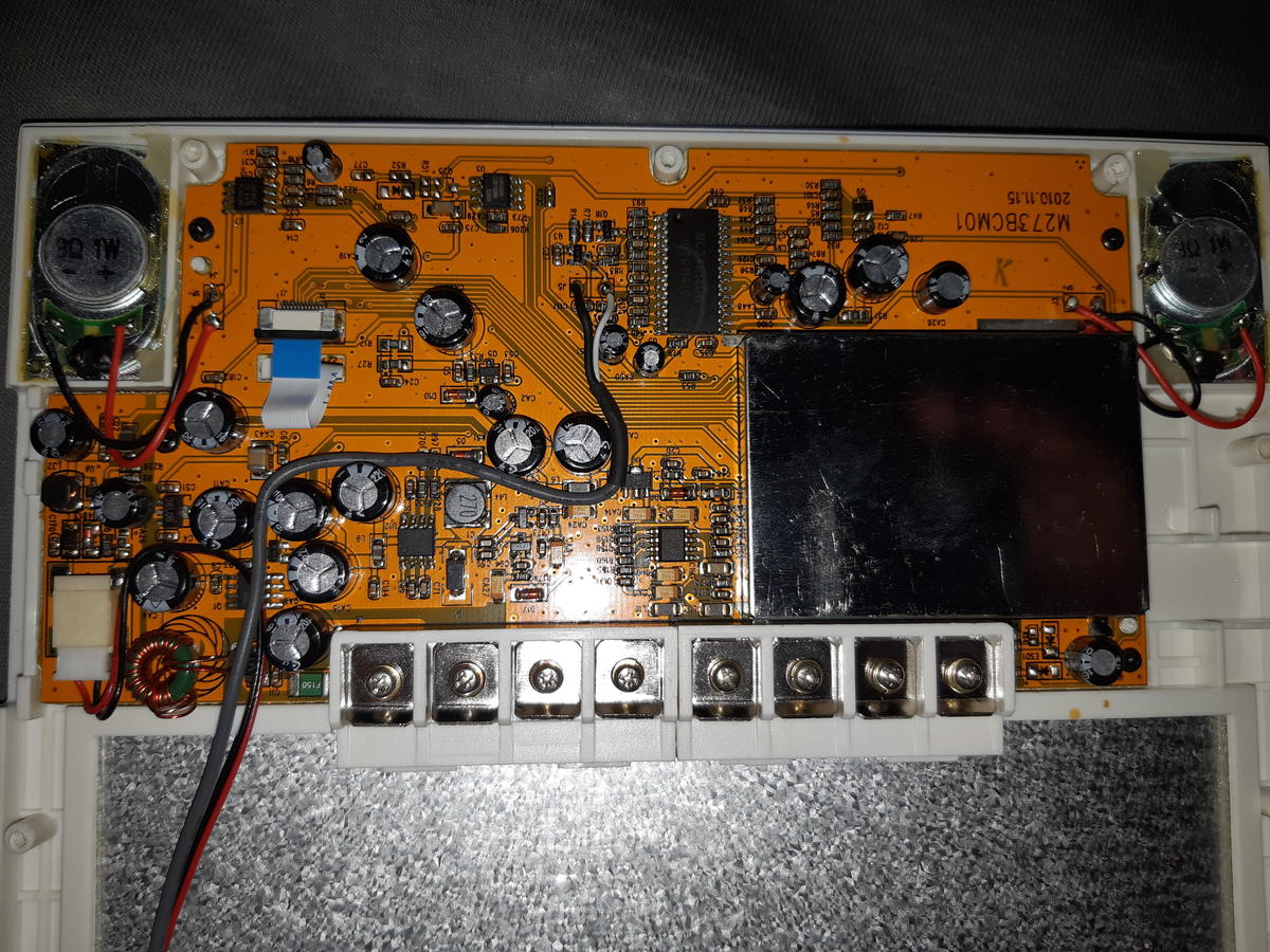

Hier mal das Bild der Platine.
Miss doch mal was bei dem schwarzen/weißen Kabel beim Klingeln los ist.
Das wird ja das A/V-Signal sein. Entweder dort passiert was oder die
Spannungsversorgung wird belastet und das wertet das Gerät aus.
Wofür sind denn die ganzen Klemmen unten am Gerät?
Viel Glück, schönes Projekt :-)

So habe mir mal 2 Drähte an die Lautsprecher gelötet und nochmal
gemessen. Es liegen 0,5V bis max 1,4V Wechselspannung an. Die Spannung
geht langsam und schwankend nach oben wenn geklingelt wird. Jetzt ist
die Frage, wie kann ich diese Spannung gleichrichten und auf 3V bringen,
so dass meine GPIO es sauber erkennen? Kann mir jemand sagen welche
Bauteile ich da genau benötige und wie ich die einbauen muss? Danke :D

Hi, habe es jetzt soweit hinbekommen.
Ich greife die 0,5-1V Wechselspannung vom Lautsprecher ab.
Habe das ganze an einem WEMOS D1 Mini angeschlossen an GND und A0.
Habe A0 als Analog konfiguriert, also dort wird Analogspannung gemessen.
Habe Tasmota auf dem Wemos D1 Mini installiert und eine Rule
eingerichtet
"Rule on analog#a0div11 do publish WEMOS-D1-Klingel/cmnd/Analog %value%
endon".
D.h. wenn geklingelt wird ändert sich die Spannung am Lautsprecher. Die
Spannungsänderung wird vom Wemos D1 gemessen. Der sendet dann ein
MQTT-Signal an IoBroker.
Das funktioniert jetzt soweit alles :)

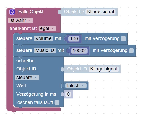

Im IoBroker läuft ein Script das den Datenpunkt abfragt und bei der
Änderung auf True ein Klingelaufforderung an ein Xiaomi Gateway sendet,
welches dann mit einem selbst aufgenommenem Klingelsignal klingelt :)
