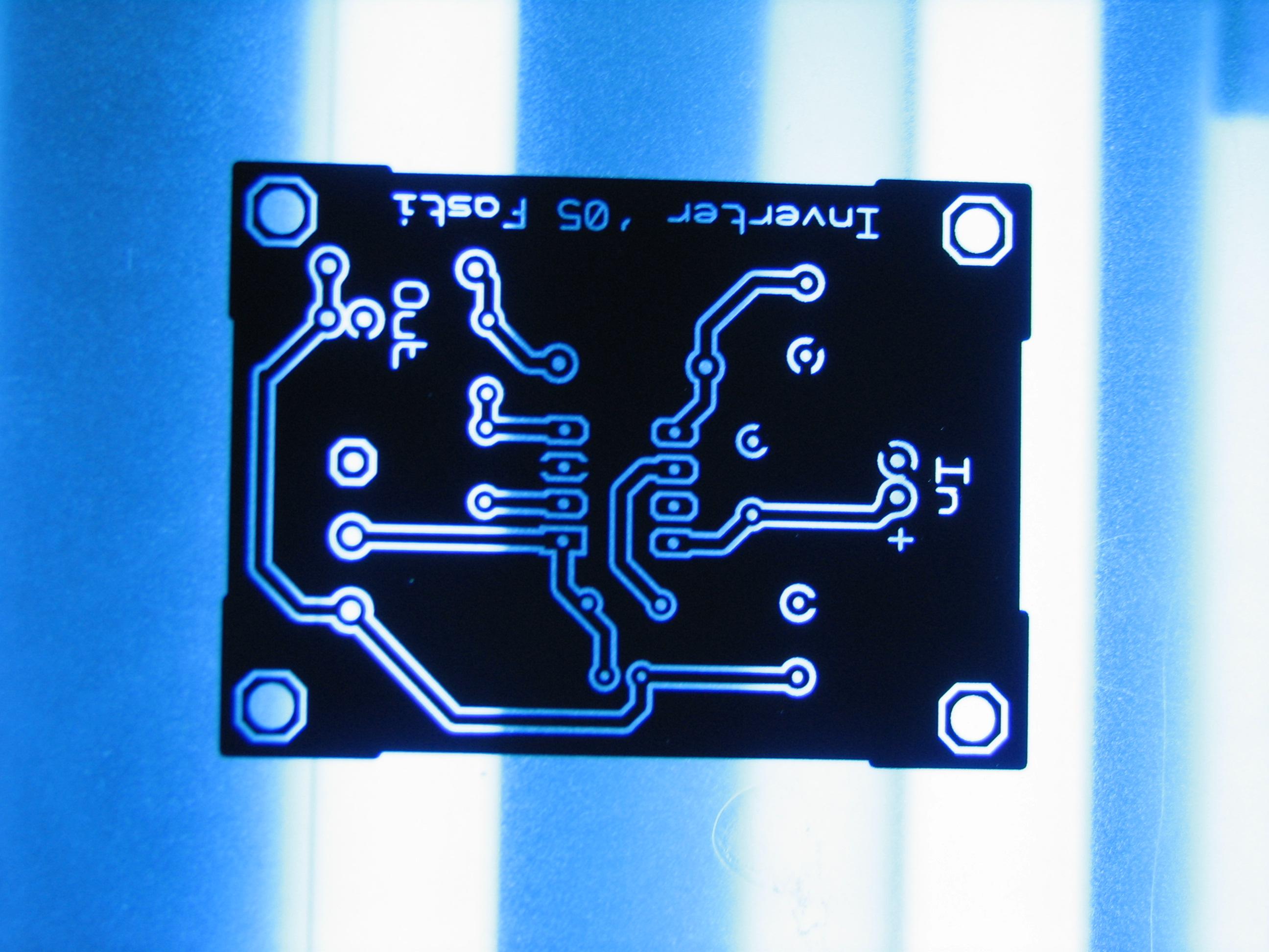

#374405
>Meine Frage: ist die Auflösung eines guten Tintenstrahlers so gut,
dass
>man SMD Bauteile im 0,5mm Rastermaß ordentlich drucken kann? (Lötauge
>0,3mm breit, Leiterzüge 0,2mm breit)
Aktuelles "Test"-Ergebnis:
Canon S520 auf Folie, doppelt gelegt, 5 Minuten mit 23Watt
Energiesparlampe belichtet auf Rademacher Hartpapier, NaOH &
Natriumpersulfat, Bohrung Freihand.
µmax-IC, Rastermaß: 0.6mm, Padbreite: .4mm, Padabstand: .2mm: SEHR GUT
Leiterbahnen, 10mil = 0.25mm: GUT
Schrift, Dicke 0.1mm: MANGELHAFT
Bild: im Anhang.
Gast #374406
>Wo hast du die Info mit den 600dpi für S/W-Druck her?<
das habe ich heute im Internet (war ein kurzer Testbericht) gelesen.
Sind die Angaben falsch?
<das wichtigste Kriterium ist die Lichtdichtheit (was nutzen 1200DPI
Auflösung wenn die Leiterblatte nicht optimal belichtet werden kann)>
Beides halte ich für wichtig, wobei ungenügende Lichtdichtheit evtl.
durch entsprechende Belichtung korrigiert werden kann. Dabei kommt es
aber leider zu oft zu Fehlbelichtungen.
Deshalb suche ich einen Drucker, der auch lichtdichte Ausdrucke
liefert.
Bei kleinen Abmessungen ist m. E. auch die Kantenschärfe wichtig sowie
das maßgetreue drucken. Ich hatte mal mit einem 300x300dpi Laserdrucker
gedruckt. Hier reichte die Auflösung offensichtlich nicht aus. Bei
kleinen Abständen (s.o.) lagen die Lötaugen z.T. übereinander oder sie
fielen zu schmal aus.
@Jan M.
ist der µMAX der im oberen Abschnitt dargestellte Teil?
Noch ein kleiner Hinweis: mit einem vorgegeben Bohrlochdurchmesser von
0,4mm entsteht eine Zentrierhilfe, die auch bei Handbohrungen beste
Ergebnisse liefert.
MfG
Wolfgang
#374407
@Wolfgang
Ja genau, die 2x 4 Pads am oberen Rand. Die jeweils innere Kante sieht
leicht abgerundet aus, das war aber schon im Layout so vorgesehen.
Den Tipp mit den kleineren Bohrlöchern werde ich beim nächsten Mal
ausprobieren!

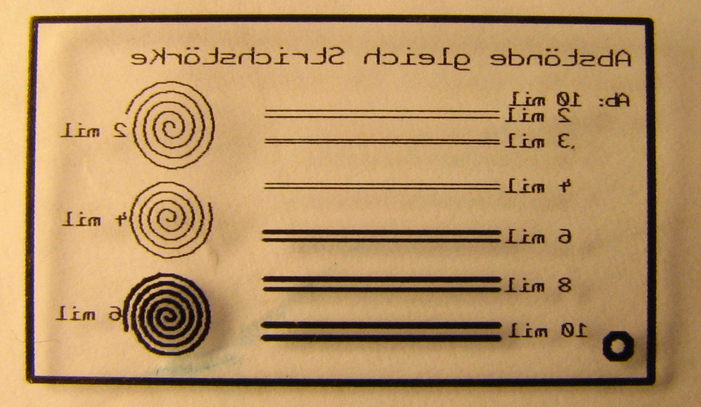

#374413
Hi!
Also ich hab einen IP4200 und ich muß sagen ich bin absolut zufrieden.
Ich bekomme reproduzierbare Ergebnisse ohne Ausschuss runter bis 4
mil.
Keine Probleme mit der Lichtdurchlässigkeit bei Bungard
Platinenmaterial. Wenn man die richtigen Einstellungen wählt bekommt
man schon bei einmal bedrucken eine fast 100% undurchsichtige Folie.
Wenn man doppelt bedruckt ist absolut nichts mehr zu sehen und der
Einzug arbeitet so genau, dass selbst Schriften mit Stärke 4 mil
absolut deckungsgleich bedruckt werden und das Vollkommen ohne Verzug.
Werd mal ein paar Testfotos reinstellen.

#374415
Hier noch eine Testplatine.
Muß dazusagen: Das Natriumpersulfat war schon ziemlich gesättigt und
auf dem Belichterglas lag offensichtlich ein wenig staub, deshalb auch
die 2 Knubbeln auf der Leiterbahn. Das Restkupfer rund um den Block
kommen von Farbklecksen, die ich auf der Folie hatte, weil ich für
diesen Test keine neue Anreissen wollte...:-)

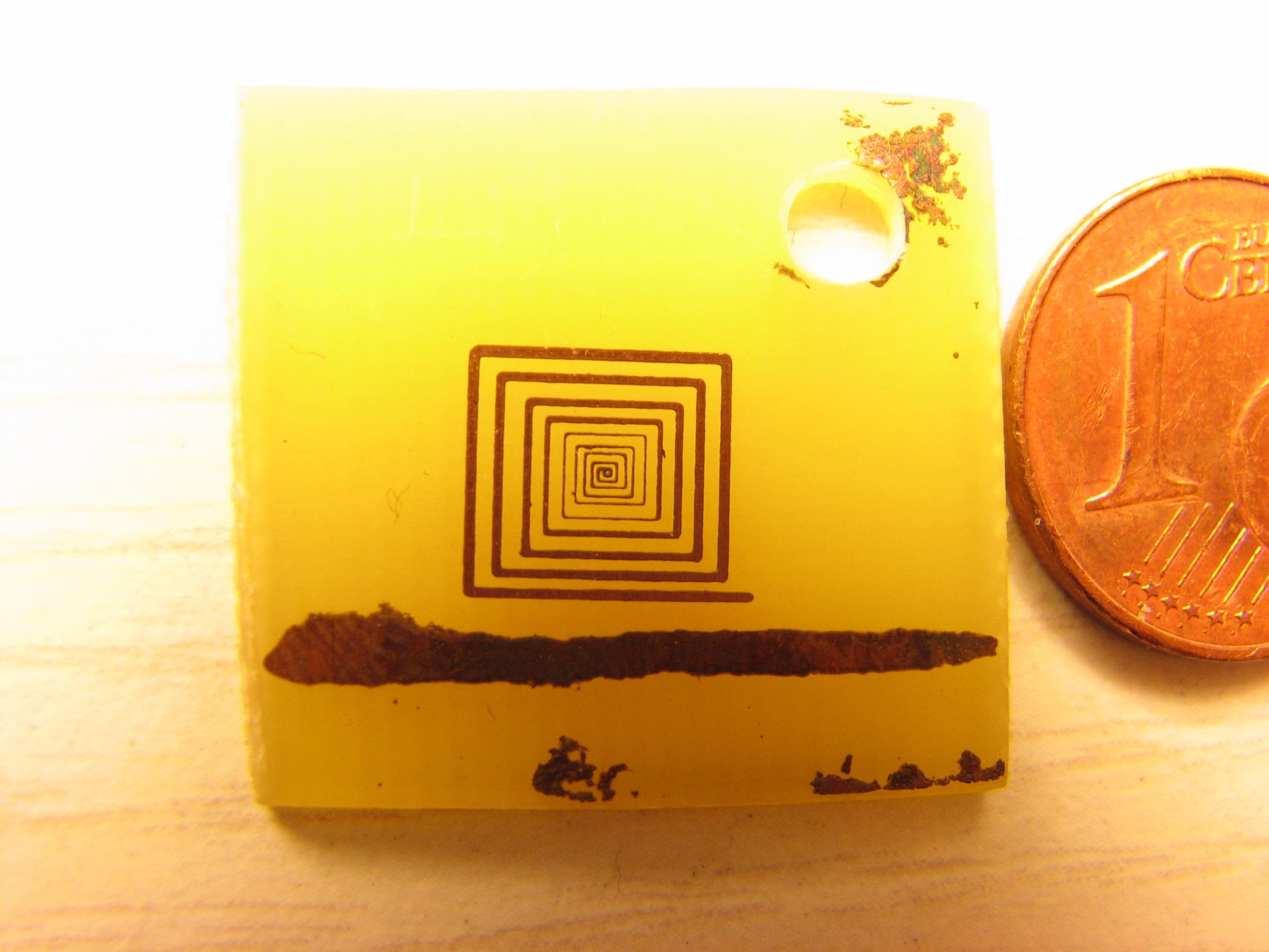

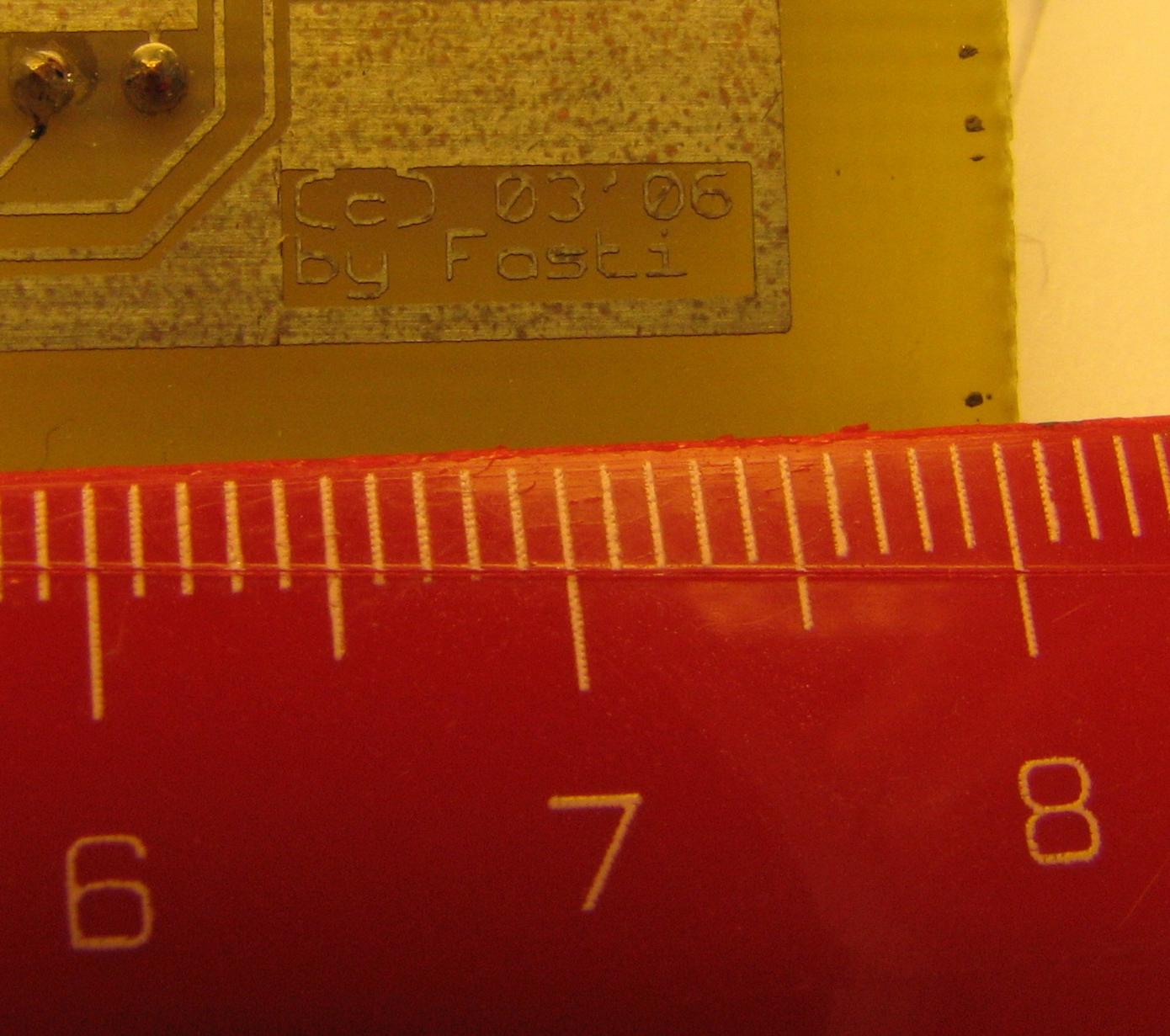

#374419
Hi!
@thkais: Das stimmt für Bungardplatinen sicher aber wenn du mal was mit
Lötstop oder Teinting Resist machst, dann wirst du merken, dass eine
nicht blickdichte Vorlage zu schlechten bis keinen Ergebnissen führt.
Zum Vergleich: Ich belichte Bungard Material mit meinem
Selbstbaubelichter 150 Sekunden, Lötstop nur die hälfte also 75
Sekunden und Teinting gar nur 50 Sekunden. Das Problem bei Teinting
Resist ist, dass es so UV-empfindlich ist, dass selbst bei geringer
UV-Durchlässigkeit der Vorlage die obere Schicht belichtet ist und
somit kein Entwickeln mehr möglich ist. Gibt dann schöne nutzlose
Platinen, weil eine Schicht Lötstop oder Teinting auf den Pads zu
absolut unlötbaren Platinen führt. Selbst mit meinen einfachen
Ausdrucken, welche schon fast zu 100% dicht sind ist Teinting ein
Problem. Durch ein paar Einstellungsverbesserungen (Dank an Micha S.)
konnte ich sogar bei einfach Druck hervorragende Ergebnisse erziehlen
und für Problemfälle wird doppelt gedruckt. SMD mit Leiterbahnbreiten
und Abständen bis 100um sind reproduzierbar möglich. Schrift in Kupfer
wird damit bis auf das i-Tüpfelchen sauber und leserlich (siehe
Anhang).
