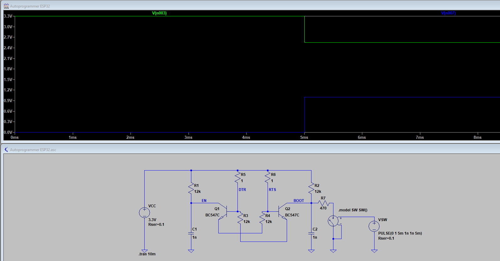

Ich habe ein Problem mit dem seriellen "Autoprogrammer" für den ESP32,
welcher den Bootmode und Enable setzten soll. Espressif gibt folgendes
Schaltbild für den Programmer ab:
https://dl.espressif.com/dl/schematics/ESP32-Core-Board-V2_sch.pdf
Bei meinem Eigendesign habe ich also das Design mal übernommen, jedoch
funktionieren beim eingesteckten USB und RTS sowie DTR high weder die

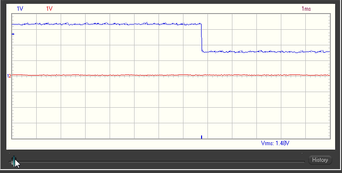

Buttons noch der Autoprogrammer. Man sieht, dass der Pegel über die
Serielle Schnittstelle und RTS/DTR auf ein geringeres Potential gezogen
wird, jedoch fernab von 0V. Eher so 2.1V. Also habe ich das mal in

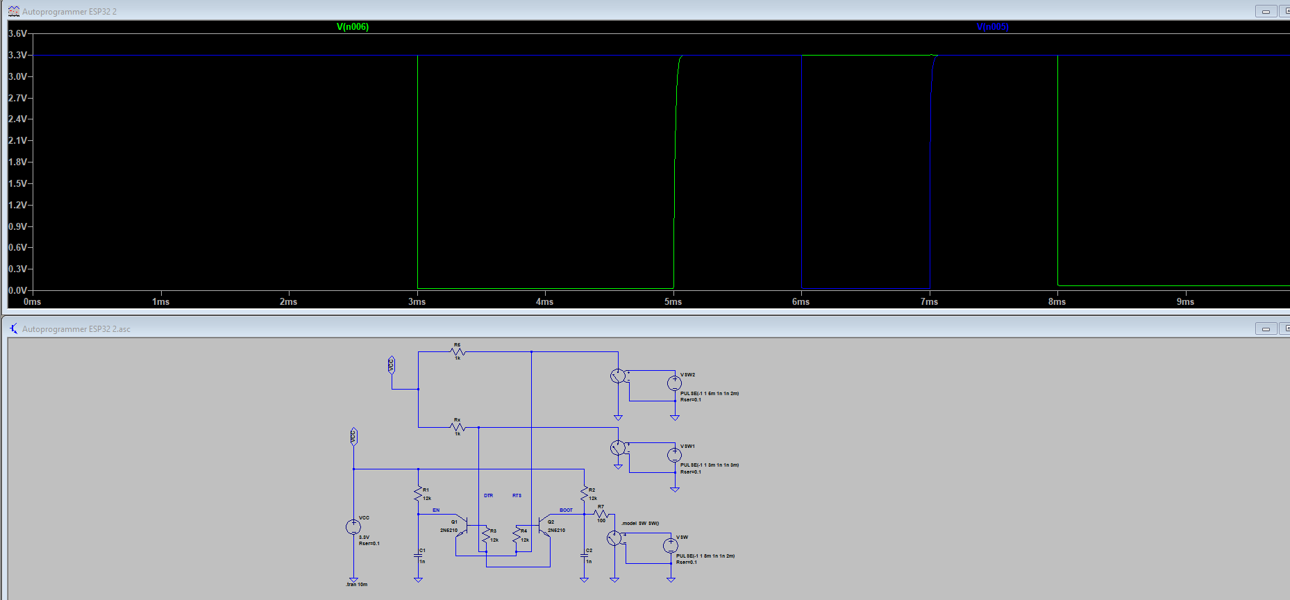

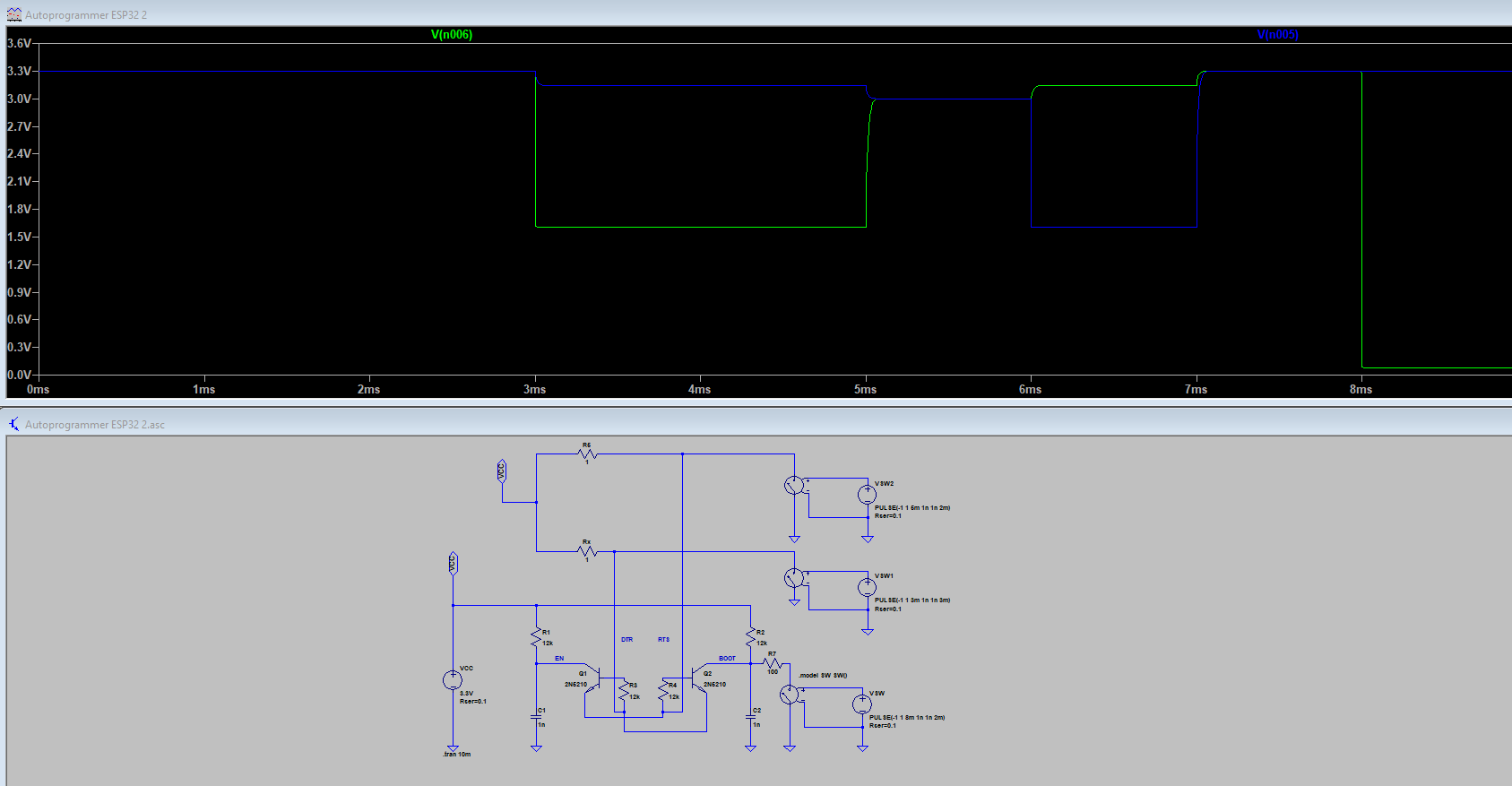

LTSpice simuliert und ich komme in etwa auf das gleiche. Auch wenn ich
die Buttons verwende passiert dasselbe. Wenn ich hingegen die
Transistoren ablöte kann ich den ESP32 richtig programmieren.
Jemand eine Idee, warum das überhaupt funktionieren sollte? Ein Kollege
hat das gleiche Design verwendet und es scheint bei ihm zu klappen.
Ok ich habe eine Vermutung, wenn RTS und DTS über einen Pullup (10k) und
open collector funktionieren, dann zieht es den Pegel auf etwa 0.4V.
Vielleicht liegt es an meinem CP2102N-A01-GQFN28
