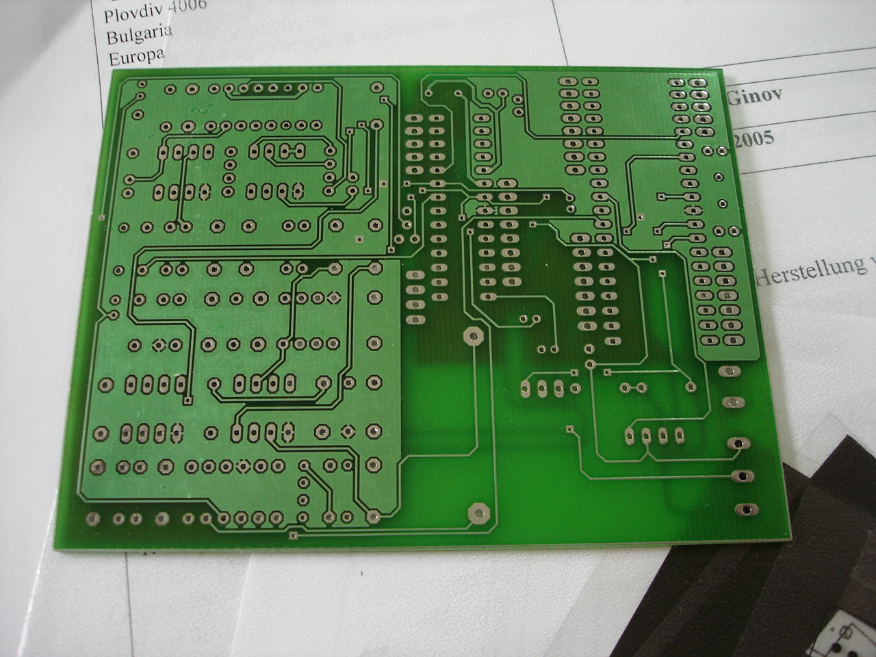

Meine Erfahrungen nach 3 Fertigungen:
Leiterplatten 2-seitig , Lötstop, Bestückungsdruck einseitig.
- Platinen mit vielen Schlüssen, da nicht vollständig geätzt wurde
- Verzinnung mangelhaft. TQFP Pads verbunden!! (grausame Fehlersuche)
- Lötstop nicht richtig ausgehärtet. Blasenbildung schon bei 250°
Diese Qualität kann man maximal für eine LED Blinkschaltung verwenden
Wie ich hörte haben die jetzt auch noch die Preise erhöht + kräftige
Versandkosten.
3 Reinfälle reichen mir. Ich kann diese Firma nicht weiter empfehlen.

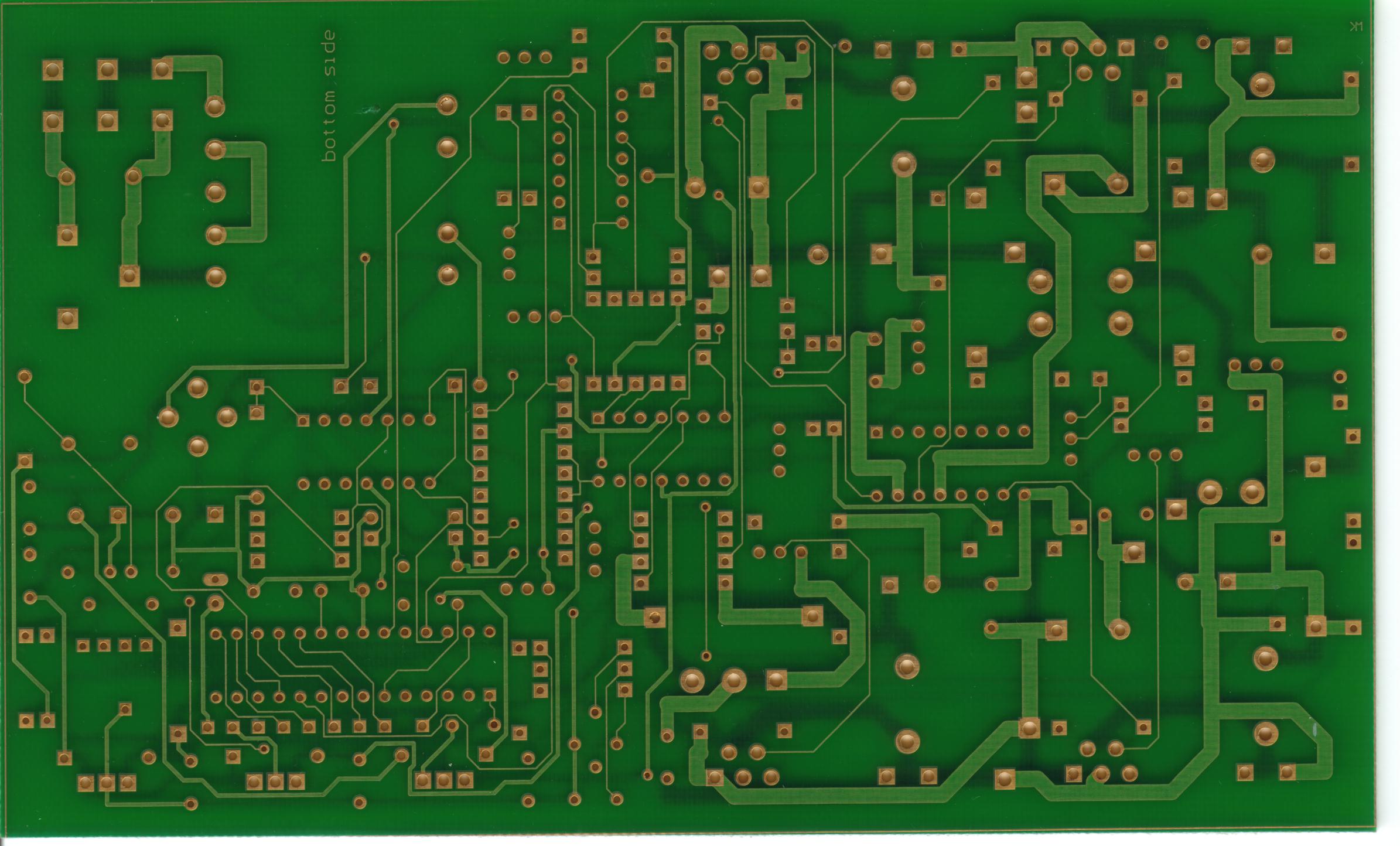

Gast #374504
moin moin,
bei Bilex habe ich so um die 50 Platinen machem lassen, keine
Probleme.
- zur Blasenbildung:
Bei einer verzinnten LP wird doch auch das Zinn unter dem Stopplack
flüssig. Damit verzieht sich auch der Stopplack.
Bei genauerem lesen der Bestellangaben findet man auch "Oberfläche in
NiAu". Und damit gibt es keine Blasen.

Gast #374507
Was ich noch vermisse sind
- die nicht zentrischen Bohrungen, die gern mal ein Via
(Lochdurchmesser 0,7mm Restring 0,25mm) komplett von der Leiterbahn
trennen,
- die ausgefransten mit großen Toleranzen gesägten Konturen,
- eine Umlaufende Kurzschlußbahn (Dimension Layer wird mit geäzt),
- Lötstopplack der sich ablößt, wenn man einen Tesastreifen aufklebt
und wieder abzieht,
- insgesamt unsaubere Beschichtung mit Lötstopplack
Für Kleinserien und Prototypen kann man die Platinen für den Preis
verwenden aber für die Serie ist das absolut nichts.

Gast #374511
also ich bestelle schon seit etwas 1.5 Jahren bei Bilex und bin sehr
zufrieden! Da das meiste aus kostengründen ohne Lötstoplack gebraucht
wird, kommen sehr gute Preise zustande!
Der Lötstoplack ist zugegenermaßen sehr hitzeempfindlich, hatte auch
einmal eine mit rotem Lack bestellt. Die Platinen ohne Lack sind jedoch
immer top gewesen! Das mit dem Rand, Layer Dimension kann man ganz
leicht beheben: In eagle zum Schluss nur Ecken einzeichnen und kein
ganzes Rechteck! Habe nun etwa über 120 Platinen fertigen lassen und
werde es auch weiterhin tun! Wenn Ihr Verbesserungsvorschläge habt,
nicht nur hier rummeckern sondern auch mal freundlich bei bilex
daraufhinweisen! Man kann mit denen sehr gut reden, die Flexibilität
von Bilex ist sonst nirgendwo zu finden!
