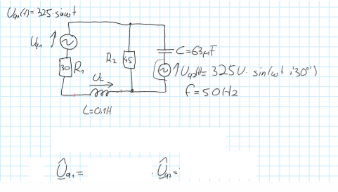

Schönen guten Tag :)
Ich habe eine Frage an Euch, wäre Euch so dankbar, wenn Ihr mir helfen
könntet.
Wenn wie in dem Bild Uq1(t) und Uq2(t) gegeben sind und ich diese nach
Euler umformen muss, warum hat mein Prof bei Ûq1komplex einen
Phasenwinkel von - 90 Grad heraus?
Soweit ich das in Erinnerung habe, hat doch Uq1(t) nur einen komplexen
Anteil laut Euler oder? Also
" 0 + j325V " was laut meines Wissens einen Phasenwinkel von 90 Grad
entspricht aber warum definiert mein Prof diesen als -90 Grad?
Könnt Ihr mir das erklären?
Vielen Dank im Voraus :)
