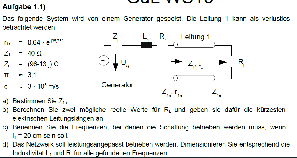

Moin, Ich weiß einfach nicht wie ich bei Aufgabenteil b) an die
möglichen Lösungen kommen kann. Ich kann zwar über r1a einfach Z1a
ermitteln und danach hierdraus die ortskurve um den Ursprung zeichnen
auf der man sich dreht, aber ich weiß nicht wie weit ich drehen soll, da
gar keine Angangen zur Leitungslänge gegeben ist.
Gast #6132170
Ich glaube die einzigen zwei Lösungen die möglich sind, sind diese wo
die Ortskurve um den Ursprung die Real-Teil-Achse schneidet. Die beiden
Lösungen befinden sich deshalb beide symmetrisch zum Ursprung auf der
Re-Achse des Smith Diagramms.
