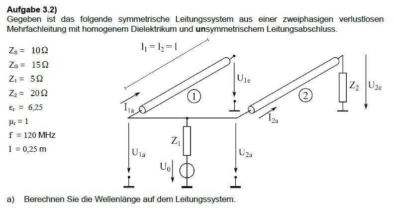

Wellenlänge berechnen
Gast #6132631
In der Vorlesung geschlafen? ?
Weil sich die Elektromagnetische Welle im Leiter nicht mit
Lichtgeschwindigkeit ausbreitet.
Durch die parasitären Effekte der Leitung wird die Welle verkürzt, das
ist maßgeblich von der relativen Permittivität abhängig. Der
Verkürzungsfaktor berechnet sich zu:
k=1/sqrt(epsilon_r)
hier K=1/sqrt(6,25)=0,4
lambda = (c/f)*k
lambda = (300000000/120000000)*0,4 = 1m
PS: es gibt verschiedene Wege das zu rechnen.
