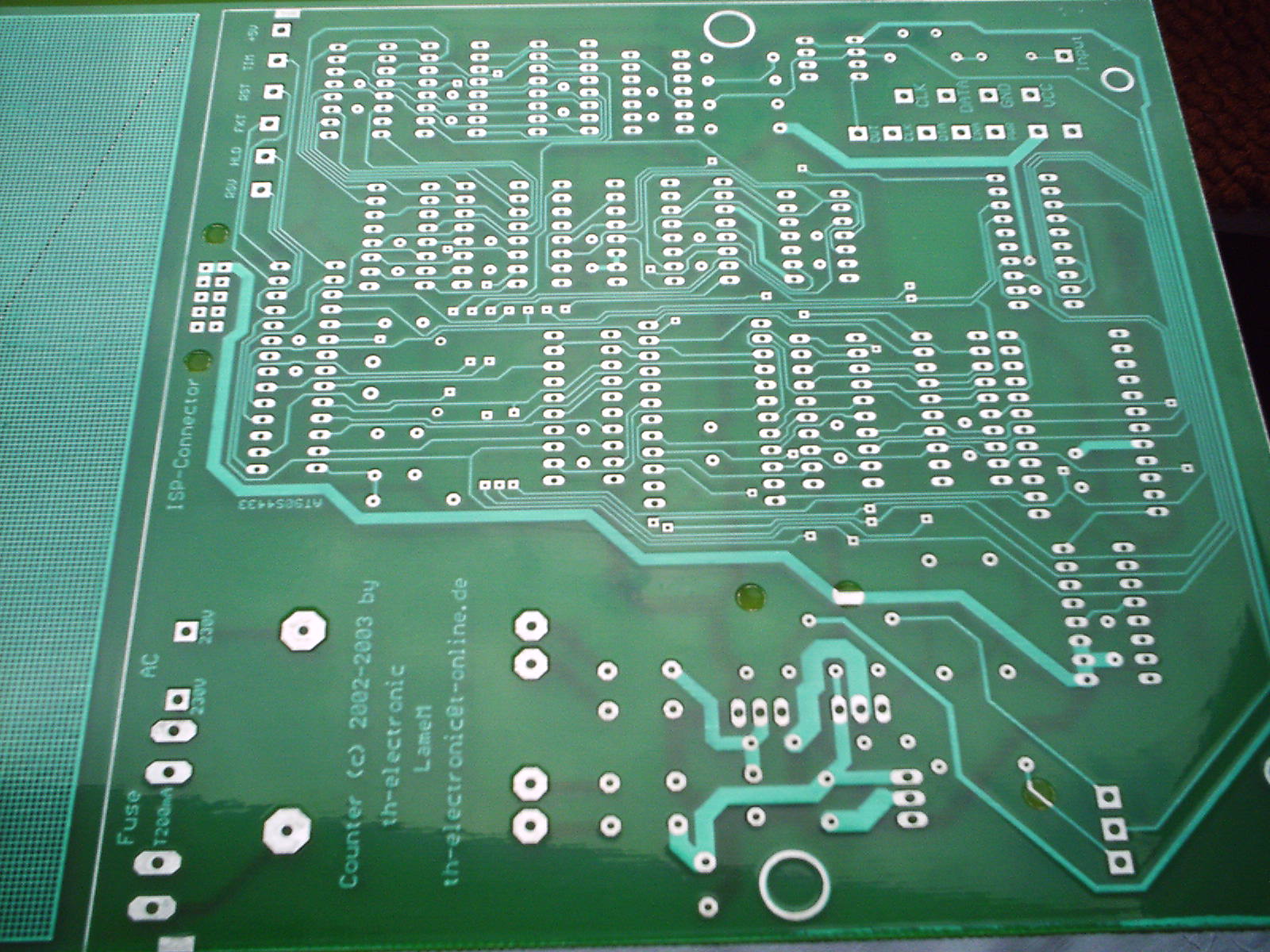

Gast #374634
Da ich schon öfter selber Platinen hergestellt habe, finde ich das
thema sehr interessant mit dem lötstoplack.
Würde mal gerne ein paar Ergebnisse euerer Platinen sehen, ob sich der
aufwand auch lohnt.
MFG Jörn

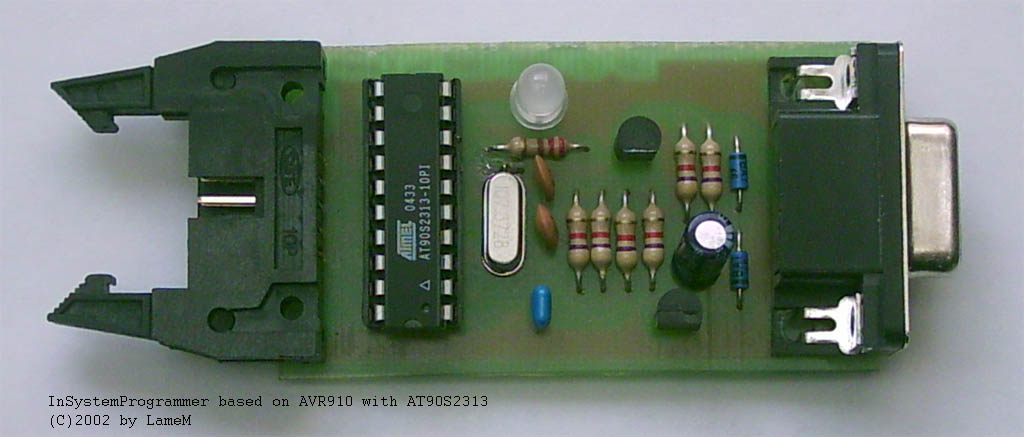

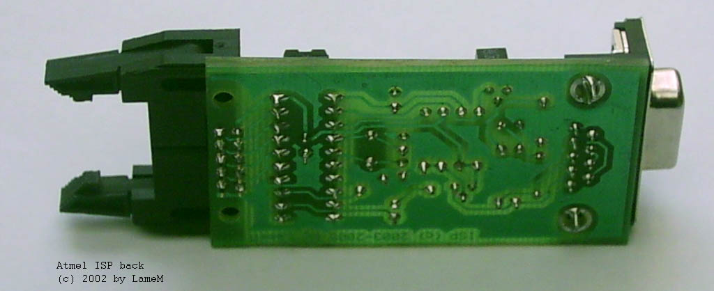

Gast #374635
Hallo Jörn,
der Aufwand lohnt sich sicher nicht jedesmal, es geht schon eine Menge
Zeit dafür drauf.
Da muss man abwägen :-) oder viel Zeit haben.
Das Foto ist mittlerweile schon knapp 3 Jahre alt. Das war meine 2. (!)
Platine die ich mit Lötstopp versehen hatte.
Marian
