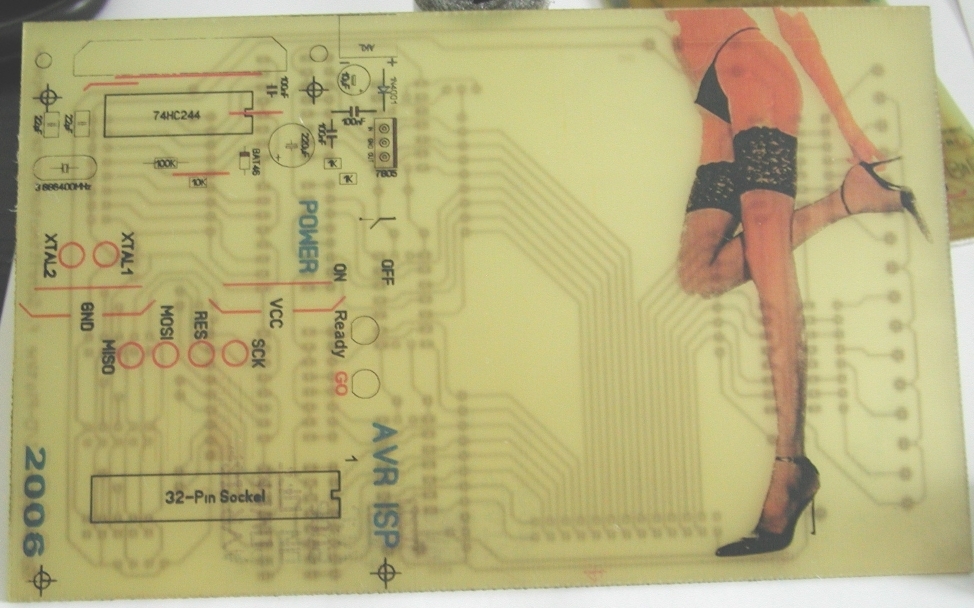

Nun habe ich mir mal wieder Platinen geätzt und wollte diese auch
bedrucken.
Natürlich vernünftig. Ich konnte mich aber nicht mehr an alle
Parameter
erinnern, die für ein Gelingen sorgten. Also - alles neu probieren.
Zig versch. Papiersorten ausprobiert. Nur mäßiger und vor Allem
nicht reproduzierbare Ergebnisse.
Dann grub ich noch irgendwo Tintenstrahlerpapier aus (NICHT das
Glänzende, sondern das Matte).
Ich habe hier 5 Laserdrucker: 2 x S/W - 3 x Farbe. Ich entschied mich
den ältesten zu nehmen (habe noch am meisten Toner dafür *g ).
Schaut selber ...
... und hier mal auf der Rückseite einer Offsetdruckplatte (nicht
beschichtet).
Die Platte ist unbehandelt, also einfach nur genommen und drauf
transferiert.
Sieht doch klasse aus - oder !?
Torsten
Das hält echt klasse !
Es ist nicht möglich nur mit dem Fingernagel den Toner
herunterzukratzen.
Man schafft es nur mit einem scharfen Gegenstand oder mit Aceton.
Also wie bei "normaler" Farbe auch !
Es muß ja auch nicht in Farbe sein. Hauptsache Toner.

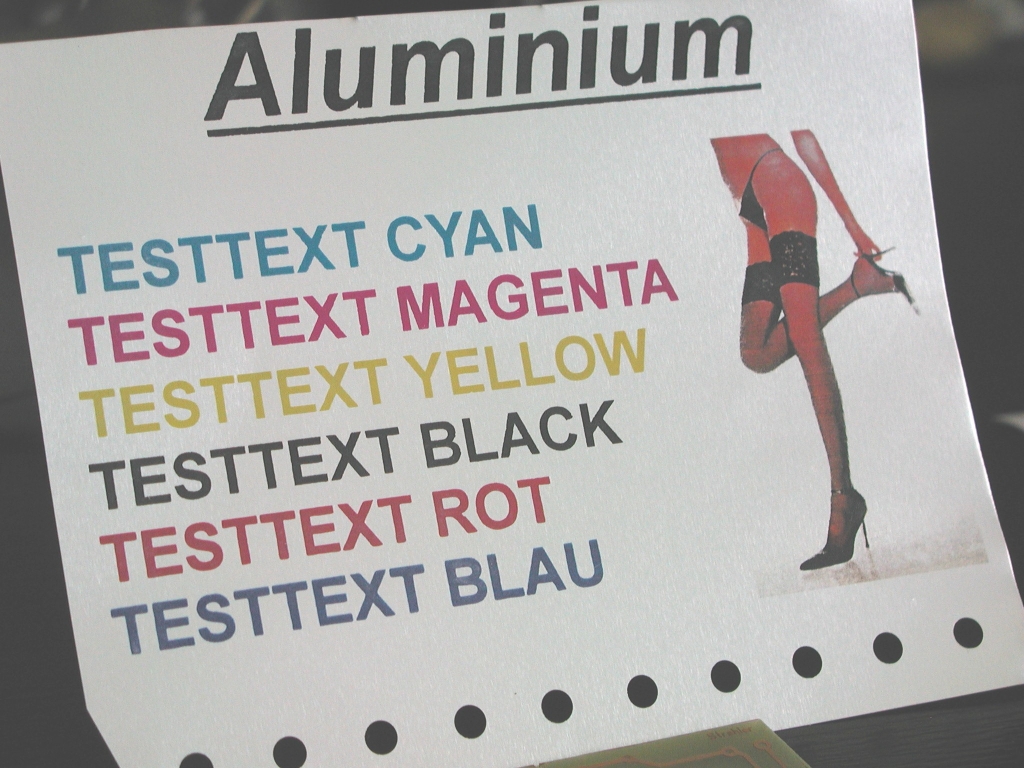

Und hier noch was ganz besonderes: (Spiegel-)Glas und Edelstahl !
Moin...
Womit machst du den Übertrag vom Papier auf das zu bedruckende
Material? Bügeleisen oder braucht man dafür etwas gleichmäßigeres
(Presse)?
 SJ

Hi
Der Übertrag geschieht mir einem einfachen Bügeleisen mit kreisenden
Bewegungen.
Die Einstellungen für z.B. meinen Lexmark Optra 710:
Bügeleisen: max. (Leinen).
Druck: stark
Zeit (der Hammer): 10 Sek.
Die Einstellungen für z.B. meinen HP-Color Laserjet 5M:
Bügeleisen: mitte Baumwolle.
Druck: leicht bis mittel
Zeit : 1:30 Min.
Damit will ich nur sagen, dass einfach ausprobieren angesagt ist.
Nutze ich die Einstellungen vom HP beim Lexmark, ist das Ergebnis
schlecht.
Nutze ich die Einstellungen vom Lexmark beim HP, funktioniert dieses
auch,
aber nicht immer - also keine reproduzierbaren Ergebnisse.
Das Wichtigste ist das Papier: Avery Zweckform Nr. 2594/110g/m² empf.
f. 1440 DPI.
Beim Glastransfer muß man natürlich etwas aufpassen bzw. vorsichtiger
sein.
Ganz gut ist das Vorwärmen mit einem Fön. Die Abkühlung muß natürlich
langsam erfolgen.
Das von mir verwendete Spiegelglas ist ein Umlenkspiegel aus einem
alten Kopierer.
Die Farbe weiß ist natürlich nicht mit den Laserdruckern möglich.
Gelb geht zwar, aber dann muß man den Druck 2-3 mal durch den Drucker
schicken, da bei einmaligem Druck die Deckung nicht so gut ist.
Torsten

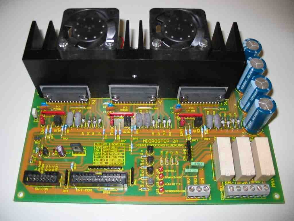

Sicher ist Siebdruck für Einzelstücke etwas aufwendig. Aber das Ergebnis
rechtfertigt doch den Aufwand.
Siehe Beispiel einer mal von mir gefertigten Schrittmotorkarte
