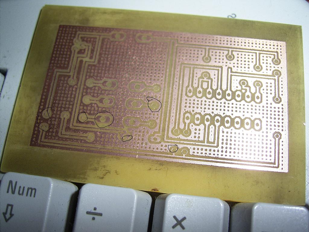

hab heute versucht noch ne Pltine mit meiner ziemlich stark gebrauchten
NaPS zu ätzen...
Da ich auch das erste mal mit Masseflächen gearbeitet habe (diese
Karrierten) habe ich das ganze glaub ich zu lange drin gelassen,
oder??? Wenn nein welche Ursachen hat das dann??? (kann man das am Bild
beurteilen?)

im anhang mein "redesign". leider hab ich die datei dazu nichtmehr.
und die platine sieht ja wirklich bescheiden aus :(
wenn die Aetzfluessigkeit nicht so fertig waere, wuerde ich ne
belichtungsreihe, so wie hier beschrieben vorschlagen:
http://www.dse-faq.elektronik-kompendium.de/dse-faq.htm#F.6
denke aber, dass es eher an der verbrauchten loesung lag.
gruss, bjoern.
#374779
nunja, solange der toner korrekt uebertragen wurde, ist da sonst nichts
zu beachten, denke ich. platine vorher anrauhen und entfetten sollte
klar sein. aber das wirst du am besten beurteilen koennen.
normalerweise sieht ne platine so aus, wenn was beim
belichten/entwickeln schief gegangen ist. da das bei dir aber
rausfaellt wirds wohl an der verbrauchten lsg gelegen haben. versuch
macht kluch.
gruss, bjoern.
Gast #374780
Hallo, also ich hab´mir das Bild von der etwas mislungenen Platine
auch angesehen, ich würde es ´Unterätzung´ nennen, ist mir schon
damals in der Lehre passiert, da hatten wir ein ziemlich großes Gefäß
mit Eisen-3-Clorid, das war frisch angesetzt und fraß sich wie der
Teufel durch Kupfer...  Wenn dann die Stellen weg sind welche nicht
bedeckt waren, von was auch immer... dann hat ja die Ätzflüssigkeit die
Möglichkeit das Cu. seitlich anzuätzen.
Dies geschieht natürlich etwas langsamer, aber einige Minuten zu lange
im Ätzmittel haben meist ausgreicht um die Platine zu ´versauen´.
