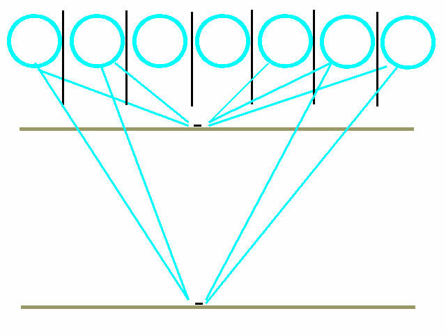

Leuchtstofflampen neigen durch ihre Breite zum Unterstrahlen der
Belichtungsmaske, bei punktförmigen Lichtquellen ist das besser.
von Rahul (Gast)
Bei punktförmigen Lichtquellen hat man aber Probleme mit einer
gleichmässigen Ausleuchtung.
von Thomas O. (Gast)
das Unterleuchten hängt mit der zu geringen Entfernung zusammen wenn man
mehrere Röhren drin hat. Man kann das durch Trennwände verbessern also
wie bei Bürolampen wenn man schräghochschaut blendets nicht und wenn
man gerade hochschaut blendet es. Auch der Abstand der Platine zu den
Röhren kann das ganze verbessern. Habe mal ein kleines Bild gezeichnet
damit man leichter versteht. Wegen der Länge der Röhren muss man diese
Abteilung also in beide Richtungen anbringen nicht nur in eine wie es
bei meinem Bild der Fall ist. Man könnte auch die Wände innen schwarz
matt lackieren damit es keine unerwünschten Reflexionen an den Wänden
gibt und das Licht wieder in so nem flächen Winkel seitlich unter die
Leiterbahn trifft die eigentlich stehen bleiben soll.
