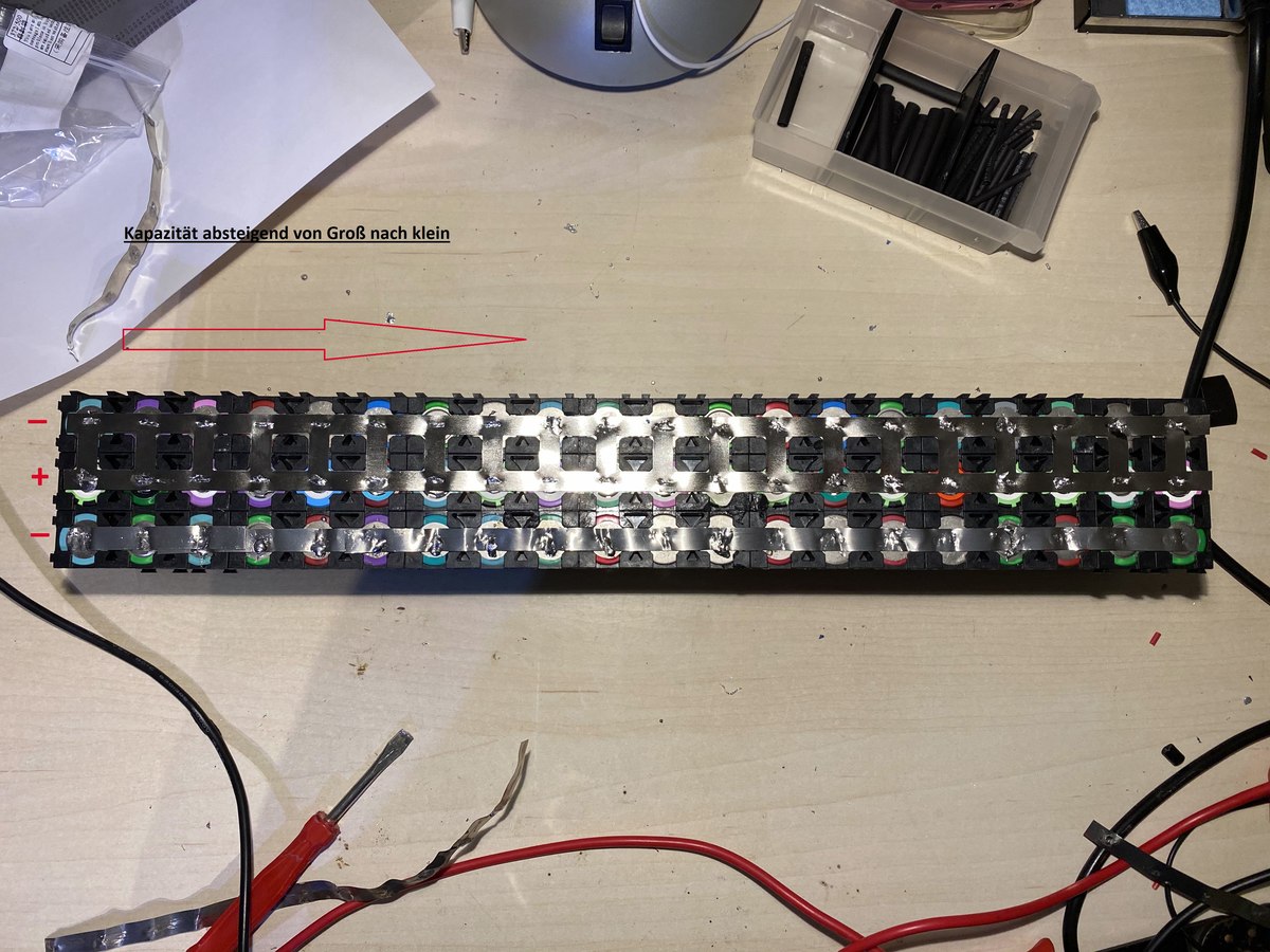

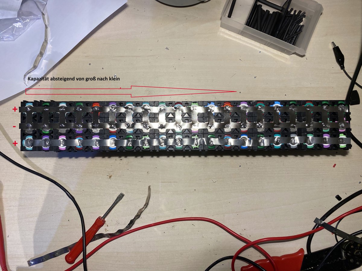

ich habe soeben den Bau meines 3S20P mit insg 60 18650er Akkuzellen
beendet.

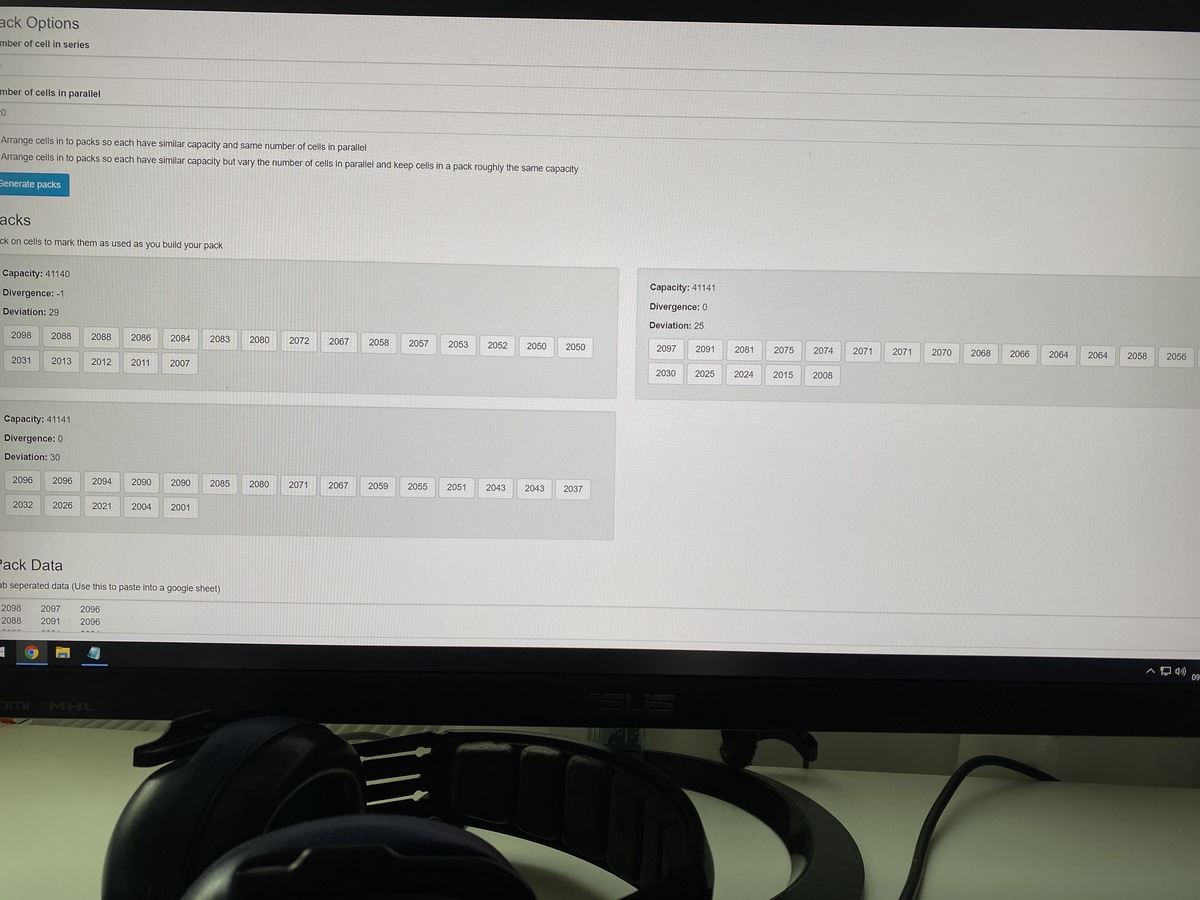

Die anordnung der Zellen habe ich nach eingabe der Kapazitäten auf
repackr entnommen.

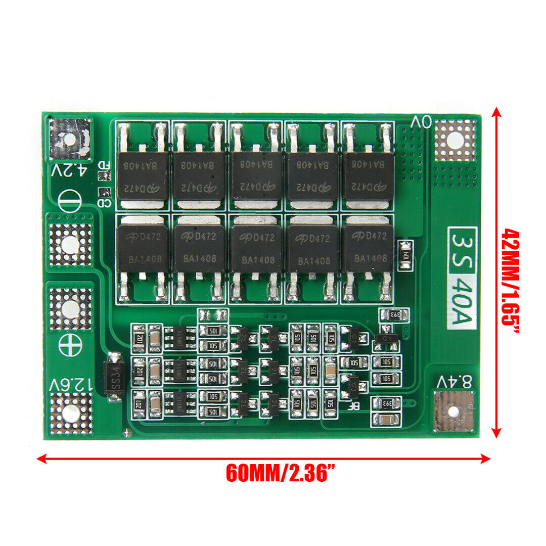

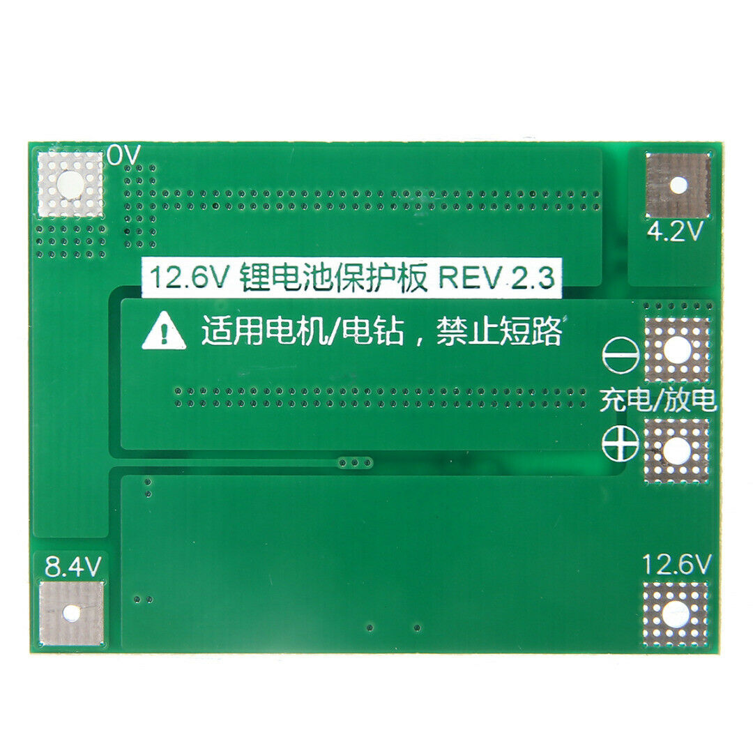

Nun weiss ich nicht wie ich das BMS richtig anschließen soll .
An die Seite mit den Zellen mit höherer Kapazität oder an die Seite mit
geringerer Kapazität?
#6141373
Hallo
Du hast an beiden Seiten der Akkustange dieselbe Kapazität zur
Verfügung.
Die Höhe der Spannung wird aber über die Länge differieren, da die
Nickelstreifen einen doch deutlich messbaren Widerstand aufweisen..
Ich würde daher jeweils in der Mitte kontaktieren. Falls der Strom mehr
als 10A betragen soll würde ich zusätzlich einen 1,5mm² Draht oben auf
die Verbinder an wenigstend 3 Punkten auflöten(Vorne, Mitte, Hinten).
Dieser hat kaum ein 10tel des Widerstandes der Nickelstreifens.
Gast #6141403
Ja gut ,nur leider habe ich nur ein wenig 4,0mm2 Vollkupferkabel das ich
als Ausgangsversorgung verwenden wollte ,allerdings hätte ich noch nicht
genug 1,0mm Vollkupfer Kabel. Das sollte doch auch langen oder ?
